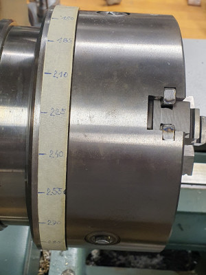

Byl by někdo z okolí ochotný vytvořit mi na přírubě sklíčidla 160mm stupnici 360° ? Potřeboval bych 2 kusy.

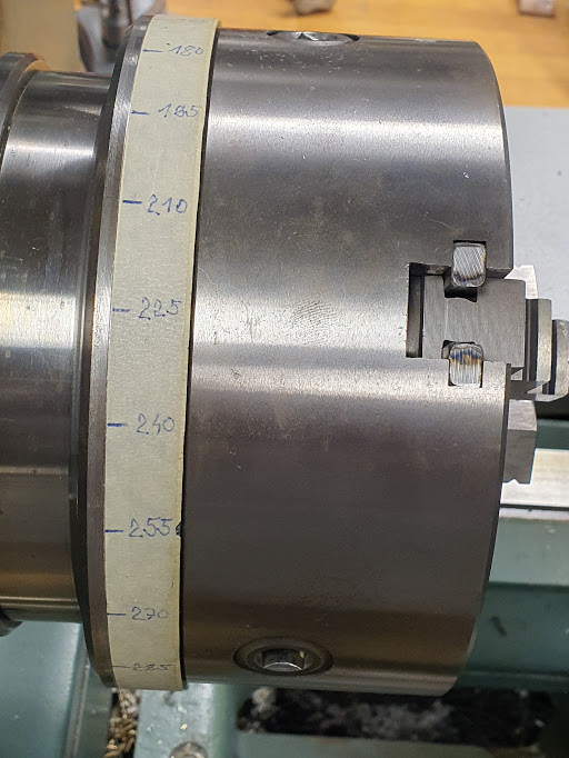

Taky by se mi hodila, na dvoustovku :-) Zatím to mám udělaný takhle, ve spojení se 48zubovým kolem předlohy docela užitečné :-)

Jsem si odměřil 628.3 mm papírové pásky, každých 26.2 mm udělal čárku a nalepil :-)

Ono mi asi nic jiného nezbyde, ale chtěl bych to mít přeci jen trvalejšího charakteru. Uvažoval jsem o hliníkovém pásku.
