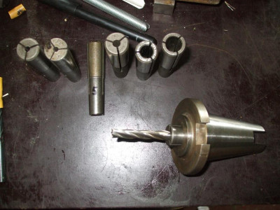

V 50-ke som nevidel, je to kus materiálu, a zvlášť na malé priemery by sa musel driek hodne odľahčiť aby to ten strmý kužel vôbec uspokojivo stlačil. Jedine zredukovať na morse 4, 3 a morse klieština. Aj na ISO 40 to tak občas používam aby som ušetril miesto.
