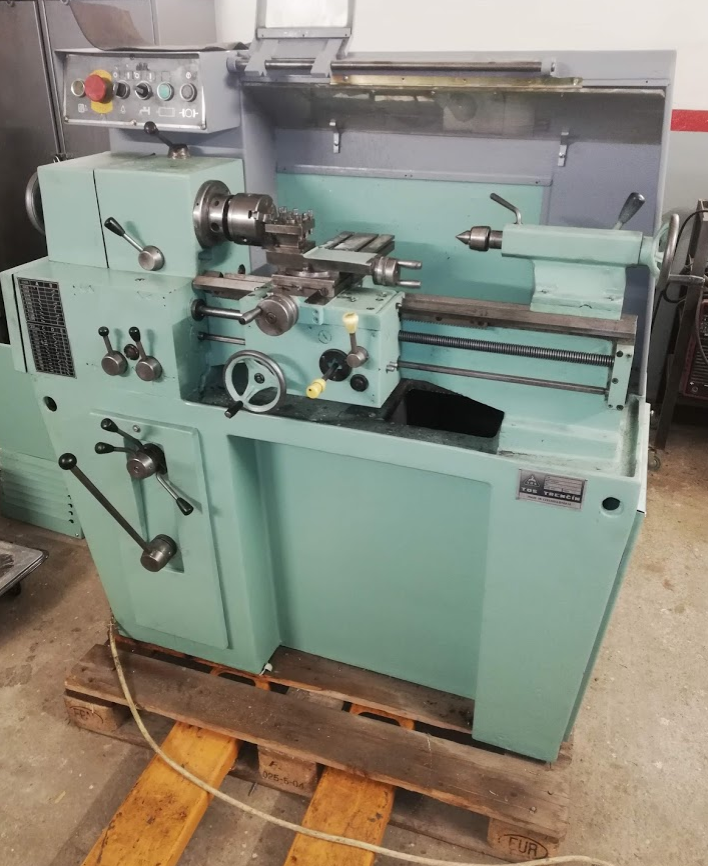

Zdravím,
zvažujem kúpu SM 16tky. Chcel by som sa opýtať aké sú choroby týchto strojov a na čo sa zamerať pri obhliadke. Viem si prímerným pravítkom pozrieť lože, viem si zobrať hodinky a trebars si skontrolovať vreteno na niektorej ploche.
Takisto by ma zaujimali rozdiely medzi typmi 16/16A/16B ak sú nejak význemné, podľa obrázkov som napríklad zbadal odlišnosti aj medzi 16A medzi sebou a ďalším hľadaním sa mi to iba viac pletie.

ja síce SM16 nemám, ale svojho času som sa vzdialene ku kúpe jednej priplietol. To na čo si treba dať isto pozor je, aby mala originálneho koňa. Často koníky chýbajú, alebo sú nasadené neskôr z iného stroja a potom nemusí byť kôň súosý s vretenom. Taktiež je treba dať prednosť kúpe stroja aj s príslušenstvom - lunety, prípadne príruby na klieštinové upínanie a klieštiny. Tieto sústruhy sa vyskytujú v inzercii zriedka, sú žiadané pre veľkosť a tým pádom ceny akéhokoľvek príslušenstva dosahujú astronomické hodnoty.

Nabízené SM16 jsou většinou z provozu, takže často v nic moc stavu, prostě ludry.
Jinak soustruh je to docela silný, dá i 4mm na průměru šponu, přesnost dle stavu.
Nevýhodou je skládání kol na závity, to je opruz, jinak závity se na ní dělají dobře.
Jak už bylo zmíněno, koník... ten se dobře krade, takže často nejsou originál, nebo chybí.
Pak zkontrolovat ložiska vřetene, stav camlock kužele, dutiny vřetene. Příčný posuvový šroub bude KO, protože ho nikdo nemaže. ND moc k dostání nejsou.
Osobně bych spíš doporučil koupit jiný soustruh ve stejné cenové relaci, třeba žebráka S28 nebo S32.

Tak som bol na obhliadku, SMko bolo zapojené, viacmenej je všetko funkčné (olejové čerpadlo, emulzné čerpadlo, radilo, spojkovalo, svietilo, posuvy fungovali) pozrel som lože s 40cm prirovnávacím pravítkom, nejaká desatinka sa na jednej ploche ukázala, vreteno som cez 30cm gulatinu radiálne o 0,02mm vedel pohnúť. Z môjho pohľadu to nie je tragické. Celé je napatlané novou farbou, ale v rámci kvality prevedenia to neberiem ako plus. Vonkajšie vizuálne detaily sú skôr podpriemerné ale v rámci funkcie nemajú vplyv. Len to nie je fešák. Majiteľ mi všetko odkrytoval, pod prevodovkou bolo trochu mastnoty, ale nič sa z neho nevylieva.
z príslušenstva je tam lícna doska, sada kolies na metriku, pohyblivá a pevná luneta, 125mm štvorčelusť, nejaký nožík.
cena je 50 000CZK s bezproblémovou prepravou.

Ahoj ja ho prave delam, proto toho neni vic, loze bylo prvni ted delam suport. Jde mi to pomalu, delam na tom jen vecer po praci. Kdyz ctu co pises priklanel bych se ke koupi, klestiny sezenes, vtahovaci trubku jsem nekde na netu videl, redukci do camlocku taky. Hlavne konik aby byl.miso251 píše: ↑13. 2. 2020, 10:00 Tak som bol na obhliadku, SMko bolo zapojené, viacmenej je všetko funkčné (olejové čerpadlo, emulzné čerpadlo, radilo, spojkovalo, svietilo, posuvy fungovali) pozrel som lože s 40cm prirovnávacím pravítkom, nejaká desatinka sa na jednej ploche ukázala, vreteno som cez 30cm gulatinu radiálne o 0,02mm vedel pohnúť. Z môjho pohľadu to nie je tragické. Celé je napatlané novou farbou, ale v rámci kvality prevedenia to neberiem ako plus. Vonkajšie vizuálne detaily sú skôr podpriemerné ale v rámci funkcie nemajú vplyv. Len to nie je fešák. Majiteľ mi všetko odkrytoval, pod prevodovkou bolo trochu mastnoty, ale nič sa z neho nevylieva.

mají u toho skladem ale ne cenu, budeš tam muset zavolat nebo napsat. Hele je to celkem známý překupník, ale já koupil celkem dobře od něj camlock redukci na obrácené stromečkové kleštiny a lícní desku. Kdybys chtěl mám dvakrát redukci na klasické stromečkové jen bez trnů do camlocku.
Jinak stromečkové do něj pasují z MN80, ale blbě se scháněj i když se občas objeví.
