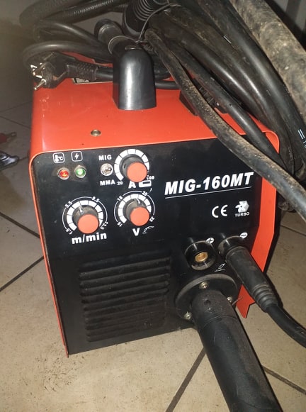

25. 2. 2020, 7:46
Před časem jsem pořídil u Choboly MIG160MT, na občasné hobby a sem tam nějakou drobnost na karosařinu. Cena byla okolo 9tis. vč DPH. Nečekal jsem od toho žádný zázraky, ale mile překvapila, dají se s tím provařit i věci silné 6mm. Časem jsem musel původní hořák vyměnit za jiný kvalitnější. Půjčoval jsem ji známému profi svářeči a i dle jeho slov byl mile překvapen.
Kdybych měl dnes kupovat něco podobného na občasné svařování, tak jdu klidně opět do této svářečky.
