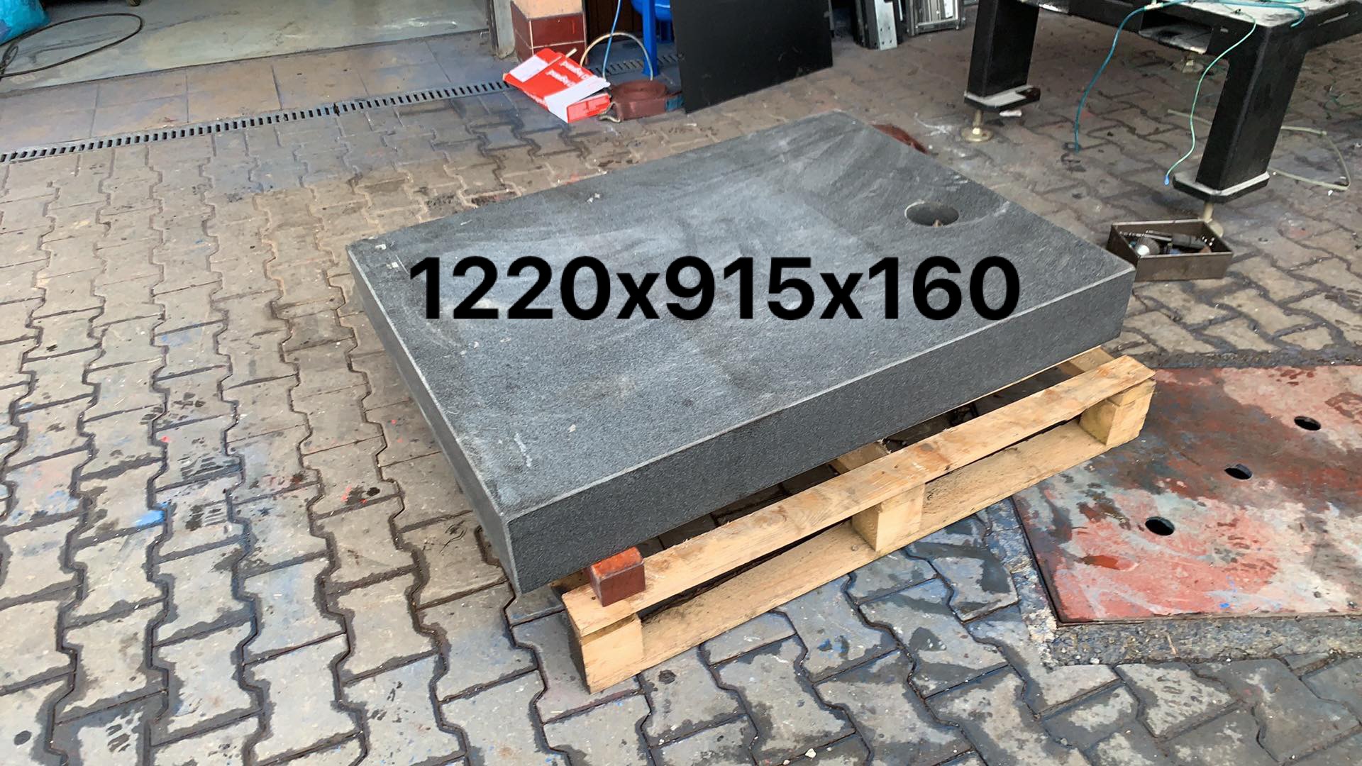

Predám žulovu dosku presne brúsenú
Vhodná na stôl pre kvalitárov a podobne
Orientačná cena 1000€
Rozmer na foto

aka je to trieda presnosti, davas k tomu aj protokol o merani?
1250 stoji nova na kinexe, bez diery
https://shop.kinexmeasuring.com/sk/prim ... 417c8c166/

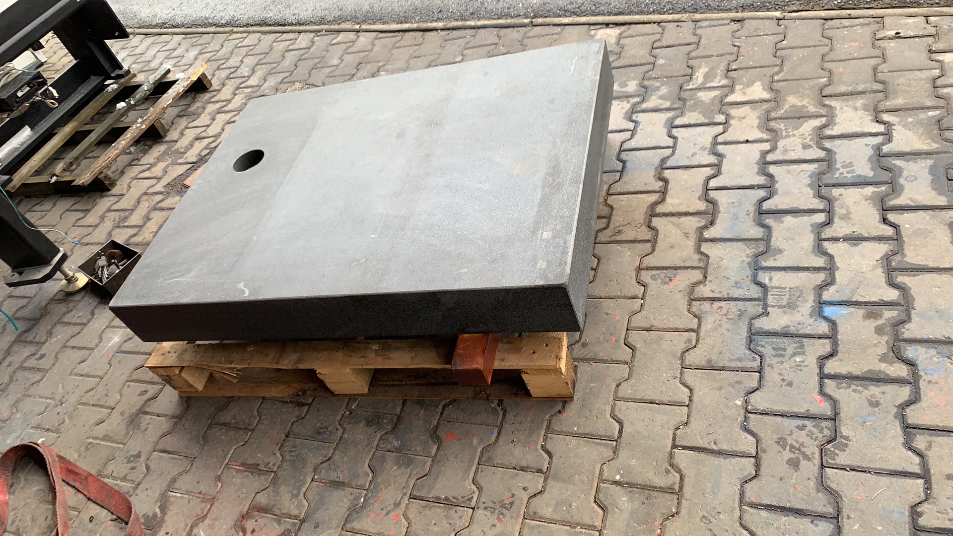

A prečo je tam tá diera? Na kvety? :)

... "presne brusenu"", kterou týpek před hodinou vytáhnul z torza stroje stojícího vedle ...

Rarita je ten inzerat
Presna merici deska na sobe nema podivne pruhy, nema v dobe diru.. A prodava se tu za zlomek tehle ceny. Tohle je evidentne nejaka levota.
