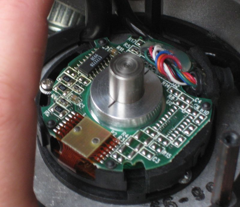

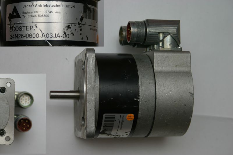

chystam sa pustit do stavby CNC frezy a chcel by som poprosit o radu ohladne vhodnosti a zapojenia motorov ECOSTEP http://www.jat-gmbh.de/engl/produkte/mo ... t_neu.html z ktorych mam 3 ks. Vyrobca popisuje tuto radu ako: The encoder commutated multi-pole synchronous motor is at its economical design as a hybrid stepper motor with encoder a low-budget servo drive system.
Presunul som tento prispevok z kategorie servo, pretoze si myslim ze napriek tomu ze ma encoder a riadi sa servo zosilovacom ide o krokovy motor (alebo nie?). Vedeli by ste mi poradit nejaky vhodny driver? Existuje nejaky krokovy driver ktory podporuje closed loop, alebo budem musiet moznosti encodera proste ozeliet? Dakujem.

Ano je to krokovy motor s enkoderem a pokud bys ho chtel vyuzit tak by si mohl pouzit ridici system EMC + karty od mesa.
Konkretne 5i20 + 7i32.
Ridici karta pro krokace vsak zvlada pouze 48V 3A, poradne se podivej do PDF na :
www.mesanet.com
RADEK

Dakujem za odpoved, zasa v tom mam trochu jasnejsie. Ta elektronika vyzera dobre, ale tie motory by asi chceli aspon 75V, tak to asi budem riesit bez spetnej vazby. Enkodery tam necham, mozno v buducnosti poriesim nieco taketo http://www.rogersmachine.net/encoderinterface.html ak by sa vyskytovali nejake vacsie chyby. Ak sa nemylim, bolo by mozne pouzit drivery ako M752 http://www.cncshop.cz/driveryKM.htm a MACH3?

Kdyz uz tak vem ten 880A.
A ta deska z-5tne vazby pro krokac . jsou vyhozene penize.
EMC samotne nic nestoji a umi veci ze clovek zasne. Horsi je to z dokumentaci ktere je mraky , bohuzel v neni popsane temer nic zajimaveho z toho co EMC umi.
Mach se samozrejmne plati.
Nekde tu na foru se ta jednoducha z-5tna vazba probirala , hledej smudlo
STaci k tomu jednoduchy IO a samo deska.
RADEK
