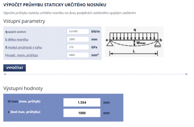

K tomu průhybu:
Pokud jsem tomu dobře porozuměl, Trubka počítá s tím, že AL Jäkl 20x20x2 bude mít průhyb pod 1mm? V tom případě Tě asi moc nepotěším - spočítat se to dá zde - https://e-konstrukter.cz/technicke-vypo ... ho-nosniku
Mě tam vychází průhyb 1.55 pro ocel, hliník dopadl logicky mnohem hůř. A to je jen a pouze statické zatížení nosníku, jakákoliv hlava s nástrojem tam není a jak už tu bylo správně řečeno, dynamické zatížení s tím krásně zacvičí, takže uřídit to bude jako pást stádo koček...

Pravda, znalosti z průmyslovky vyšeptaly už dávno, nicméně - moment jsem nepočítal, ale našel na webu (např. tady https://online.ferona.cz/detail/39422/p ... zmer-20x20) a měl by být 0,69cm^4. A to by mělo být 6900mm^4.
Jaká myslíš, že by měla být správná hodnota?
EDIT: Aaa, tak se dívám, že už jsi to editoval No, jak říkám, vycházel jsem z hodnot, který jsem našel na webu a celkem se shodují. Tak možná všichni čerpají z jednoho zdroje
ptru > never vsemu co najdes na internetu a otevri si radsi ten sesit z prumky. Nic ve zlem.
Ja to pocitam tak jak me to ucili pro jackel: odectu moment mensiho obdelniku od vetsiho. (pro obecny jackel, ne jen ctvercovy),
Vzorec pro kv. moment obdelniku : Jy= (bh^3) /12 resp. Jz= (b^3h)/12
zde to je pro ctverec degenerovane na Jy,z= h^4/12
Pro h=20mm vychazi 13333per. mm4
pro h=16mm vychazi 5461.3per. mm4
Rozdil 7872 mm4.
Kdybys chtel, tak bych asi porad zvladl i tu integraci, abych odvodil ten obecny vzorec.
Rozdil 7872 mm4.

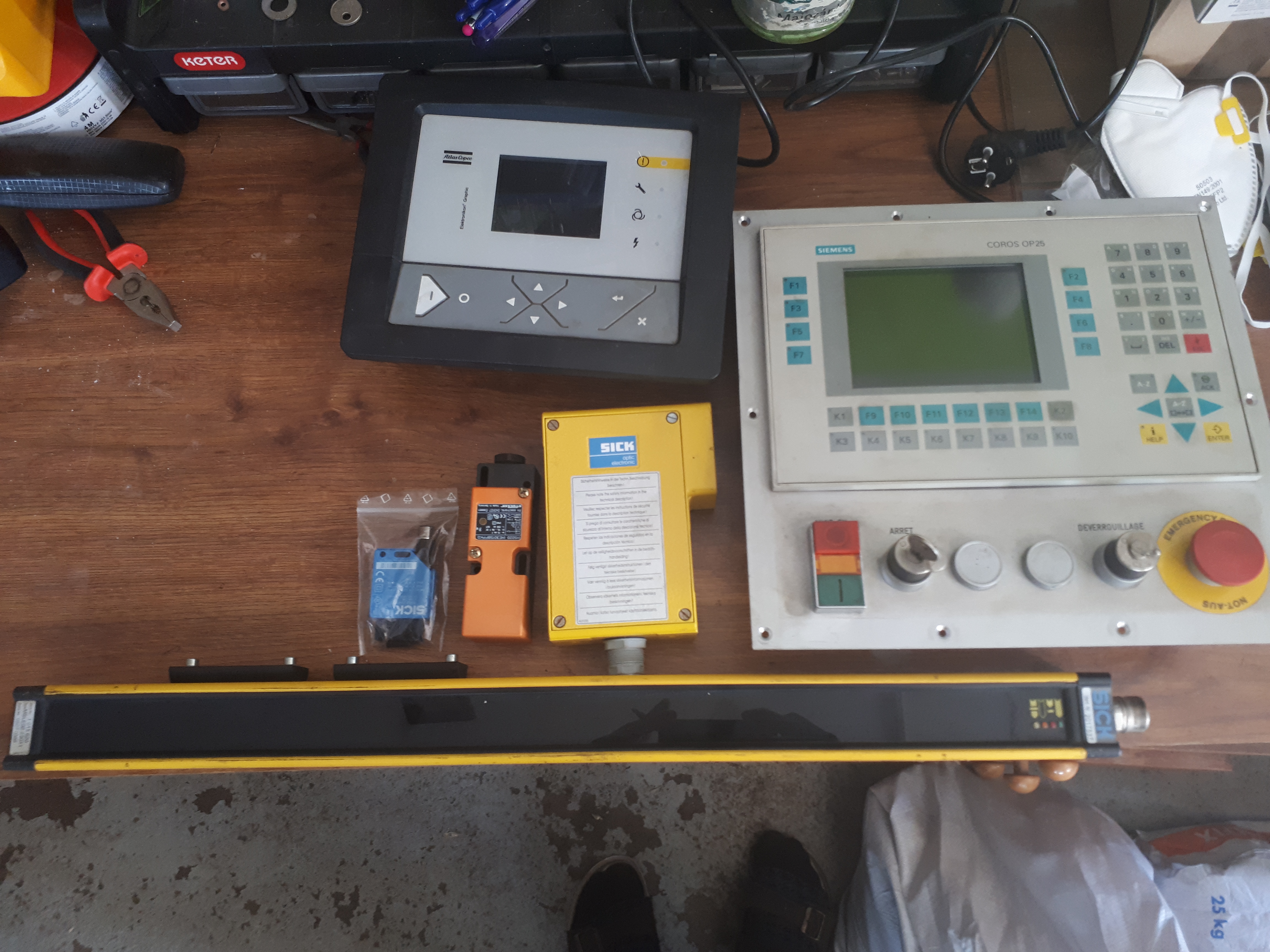

O mechanice už to tady zaznělo. Tak teď ještě k elektronice.
Na jedné fotce tam máš nějaký panel od Siemensu.
Hlavně se nepokoušej použít pro řízení nějaké PLC a další komponenty podobných firem s tím, že si to tím usnadníš. Je to spolehlivá cesta do pekla.
Jestli už takové hračky máš, tak se je pokus prodat a za utržené peníze si kup Arduino a nasaď tam GRBL, nebo si kup starší PC a nasaď si tam LinuxCNC.
No ale to všechno je ještě daleká cesta.
