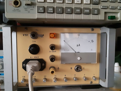

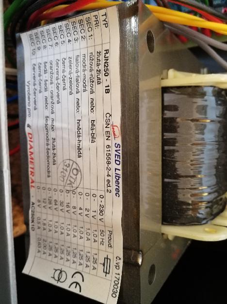

Dobrý den, sháním transformátor dle fotky .
stažený soubor.jpg (16.24 KiB) Zobrazeno 3917 x
pavlík
Příspěvky: 896
Bydliště: Praha 5
24. 3. 2020, 2:05
A není lepší si ho objednat, firem, které nabízejí dodání transformátoru dle požadavku zákazníka, je ve vyhledávači spousta...

No to, co jsi mu poslal je oddělovací transformátor230 V/230 V, tedy bez odboček, on má něco úplně jiného!!!
Měl jsi možná na mysli, že tento výrobce traf existuje???
Jinak nabízet jako řešení regulační autotrafo je nesmysl, protože pro výstupní napětí v řádu jednotek voltů je to nemožné a potom je to autotrafo, které galvanicky neoděluje výstup, takže je pro většinu aplikací životu nebezpečné !!!!!!!!!!!!!!!!!!!
Teplotní pojistka, pokud je ve vinutí, tak je vratná, takže se po ochladnutí trafa opět sepne a trafo jede dál, takže asi fakt ne !!!!!!!!!!!!!!

Takže obe firmy my řekli, že mi trafo nedodaji. U trafa vyhořel primár, je to přímo do diametralu. Zkouším kdyby někdo měl třeba z jiné chyby diametralu.

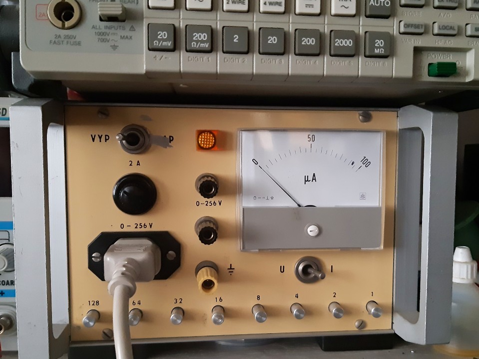

picom píše: 25. 3. 2020, 11:46 Trafo mám ale není na prodej ☹️
Trafo jsem si dělal na učňáku
Pokud to má sloužit jako regulovaný zdroj , tak existují i regulační trafa s odděleným primárem
Hezký stroj :) bude to do zdroje od diametralu, již ho nebudu potřebovat a tak ho chci poslat dál do světa :)

Tak ono namotat si trafo sám není zase tak těžké, koupí se drát, odstraní se staré vinutí a vyčistí se kostřička a už se jede. Já jsem kdysi namotal doma desítky trafíček, vyrobil jsem si jednoduchou navíječku s počítadlem závitů z nějakého elektroměru nebo čeho, tenkrát na to žádné dostupné firmy nebyly, potom, když jsem pracoval ve výzkumáku a v dalším podniku, tak tam byly navijárny a to byla havaj, jen se trafo spočítalo, což nebyl problém a zadalo se to a bylo to včetně vakuové inpregnace...
Nejhorší na tom jsou odbočky vinutí, ty dělají trochu problém, aby byly správně provedeny, ale jinak v nouzi se to opravdu dá, na výpočet trafa byla perfektní knížka "Antonín Vašíček - Typizované napájecí transformátorky a vyhlazovací tlumivky", po trošce zkušeností se dalo udělat trafo potřebného výkonu, které mělo výstupní napětí jednotlivých vinutí s přesností na jednotky voltů...
Tady ale, dle obrázku, to takto asi nepůjde - trafo je impregnované a to rozdělat je problém... Muselo by se udělat celé nové...
Zkusil bych tedy spíš toto: http://www.pselectronic.cz/pscenik/trmc2019.pdf
