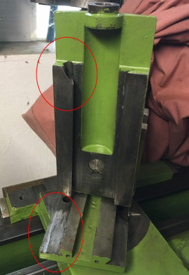

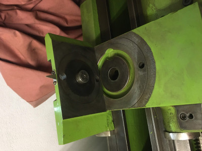

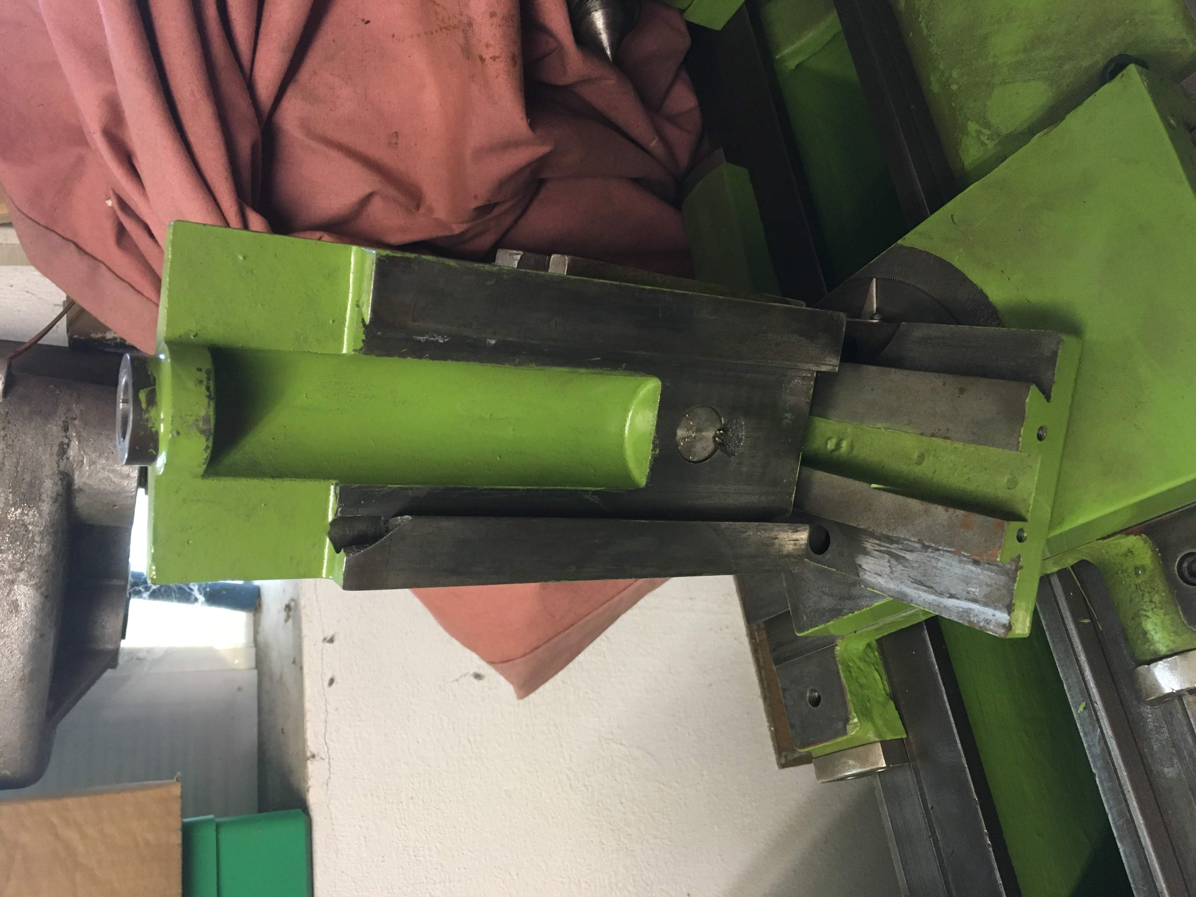

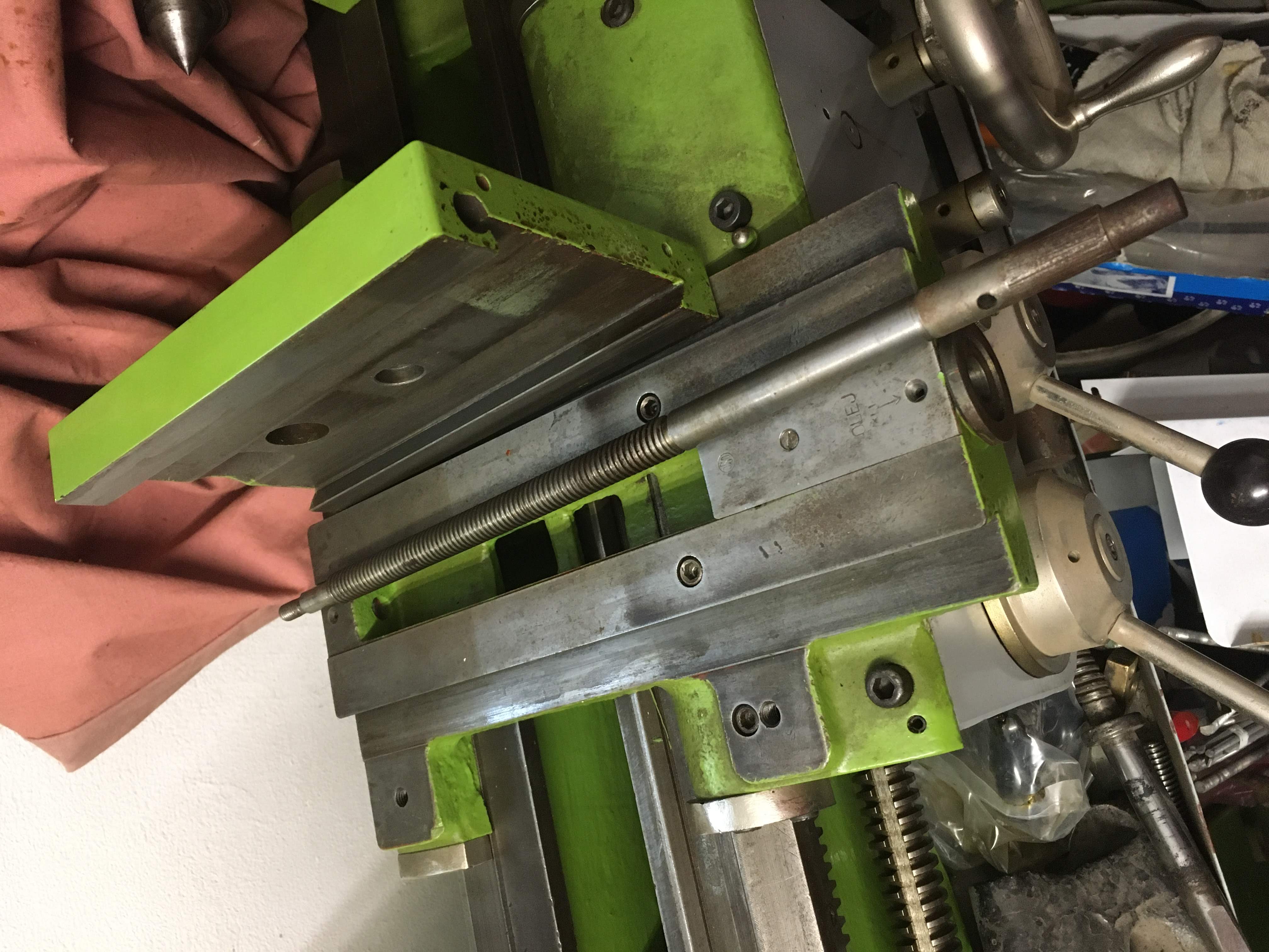

Můj otec vlastní soustruh JSO4, na kterém chybí nějaké díly a součástky. Konkrétně se jedná o díly a součástky suportu. Neznám názvosloví a ani názvy dílů a součástek, tak přikládám nějaké foto. Můžete mi podle přiložených fotografií poradit, co všechno na soustruhu (suportu) chybí?
Lze chybějící díly ještě někde zakoupit? Popřípadě je možnost někde získat výkresovou dokumentaci chybějících dílů?

Ahoj, nejdřív prohledej ten šupl pod ložem, vidím v něm šroub a matku asi na nožovej suport, druhej šroub a v igelitu asi kolo. Tím začni, rozlož to po stole, vyfoť, dej sem. Možná tam máš co potřebuješ, nebo aspoň něco.
Jinak prakticky nic nekoupíš přesně na tvůj, je to o štěstí při shánění, ale dá se lecos přizpůsobit.
Na hobíka to asi jde...

Díky za radu. Šupl pod ložem jsem prohledal a pod soustruhem v nenápadné krabičce jsem našel snad vše, co potřebuji ke kompletaci.

Ono to vypadá jako nedokončená štětkogenerálka. Když už to je v tomhle stavu, tak bych možná nejdřív ještě všechno překontroloval, aby se to nemuselo pak rozebírat znovu.

Ono to spíš vypadá jako dokončená štětkovka, jen to složit :D
Pokud to po složení nechceš fláknout na bazoš, tak bych se trochu pověnoval alespoň ložím suportů. Vypadá to, jako kdyby tam někdo to lože škrábal hlava nehlava. Nebo jsem možná už slepej :lol:

Tohle nevypadá moc hezky...

Ten vylomený kus liatiny je zaujímavý, tipujem, že to niekomu padlo na zem pri "generálke". Pokus o zaškrabanie je tiež dobrý.
