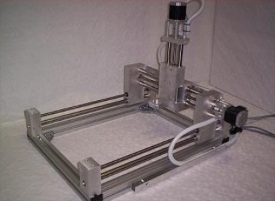

80tisíc Kč za to nedám. Chci zjistit za kolik by to vyrobil někdo tady doma. Jinak to mám na dřevo.vvitty píše:Co ebay ?
http://cgi.ebay.de/CNC-Fraesmaschine-3D ... 518dc141c3
teda, pokud trvas zrovna na takovehle montovane konstrukci... na co to ma byt? Ma to sve nevyhody...
Začátečníci jsou tu pořád stejní... nic ve zlém.
Takováto konstrukce je vhodná na netřískové obrábění (třeba laser) nebo lehounké gravírování. Jakmile na tom bude vřeteno, které má odebírat materiál, tak se tyčky prohnou a přesnost je v háji, Anebo ti stačí +-0.5mm (a to jsem optimista)?
Takže, i když se opakuju, na "dřevo" se poohlídni minimálně po konstrukci typu Tron (nebo Tron+). Viz Naše mašinky/Moje frézka na balzu. Dá se postavit za 60.000,- a v inzerci i levněji.

Tron nejspíš není špatná mašina, ale za 60k se dá udělat i lepší stroj, záleží na tom, jaké má kdo možnosti. A tu konstrukci nahoře bych nezatracoval, např. takový Step-four Basic 540 je v podstatě to samé a dají se na tom dělat zajímavé věci. Když se při těch požadovaných rozjezdech použijí na x a y 20 tyče, tak to na obrábění dřeva bude stačit.

vies . ja by som taku konstrukciu ako je hore na obrazku ani nikomu nepostavil... bal by som sa potom reklamacii typu .. ze "je to malo tuhe", "prilis to drnci" atd ..
Pokial naozaj xete takuto "kozu" .. hladajte u cinskych vyrobcov ..
EDIT:
Este jedna poznamka k cene .. hore uz bolo spomenute ze 80k za to neda .. no a tu je problem... lacnejsie ako cina sa vyrabat proste neda .. a ak ano tak s prislusnou kvalitou .. (ops az na iste specialne pripady .. ale nemyslim si ze to bude pripad takehoto stroja, inac to bude zas len sada komromisov).
