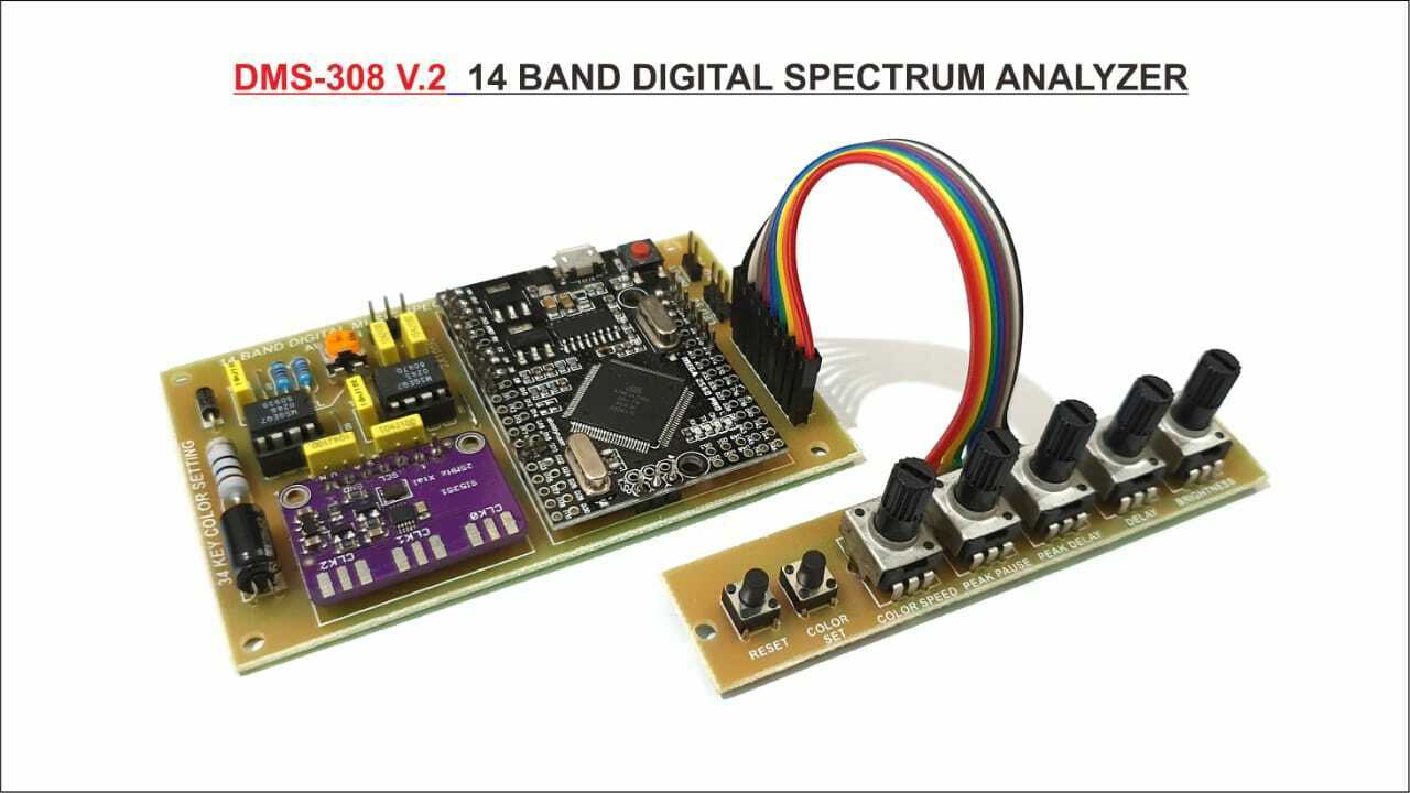

vypadá perfektně , ten modul jsi kupoval ? https://www.ebay.com/itm/164190447121
robyb
Příspěvky: 308
Registrován: 21. 11. 2018, 8:05
17. 11. 2020, 7:31
Hej modul som kupoval od neakeho typka z indonezie ale uz davnejsie za 107€ ale teraz si zvysil cenu a na slovensko neposiela.
Da sa to aj vyrobit a prekopirovat kod z arduina.

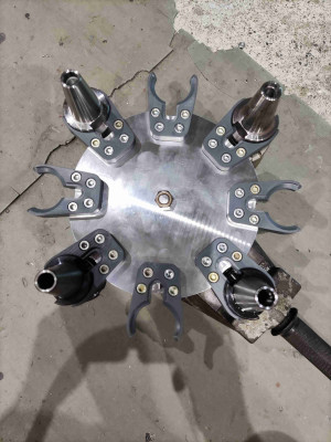

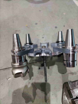

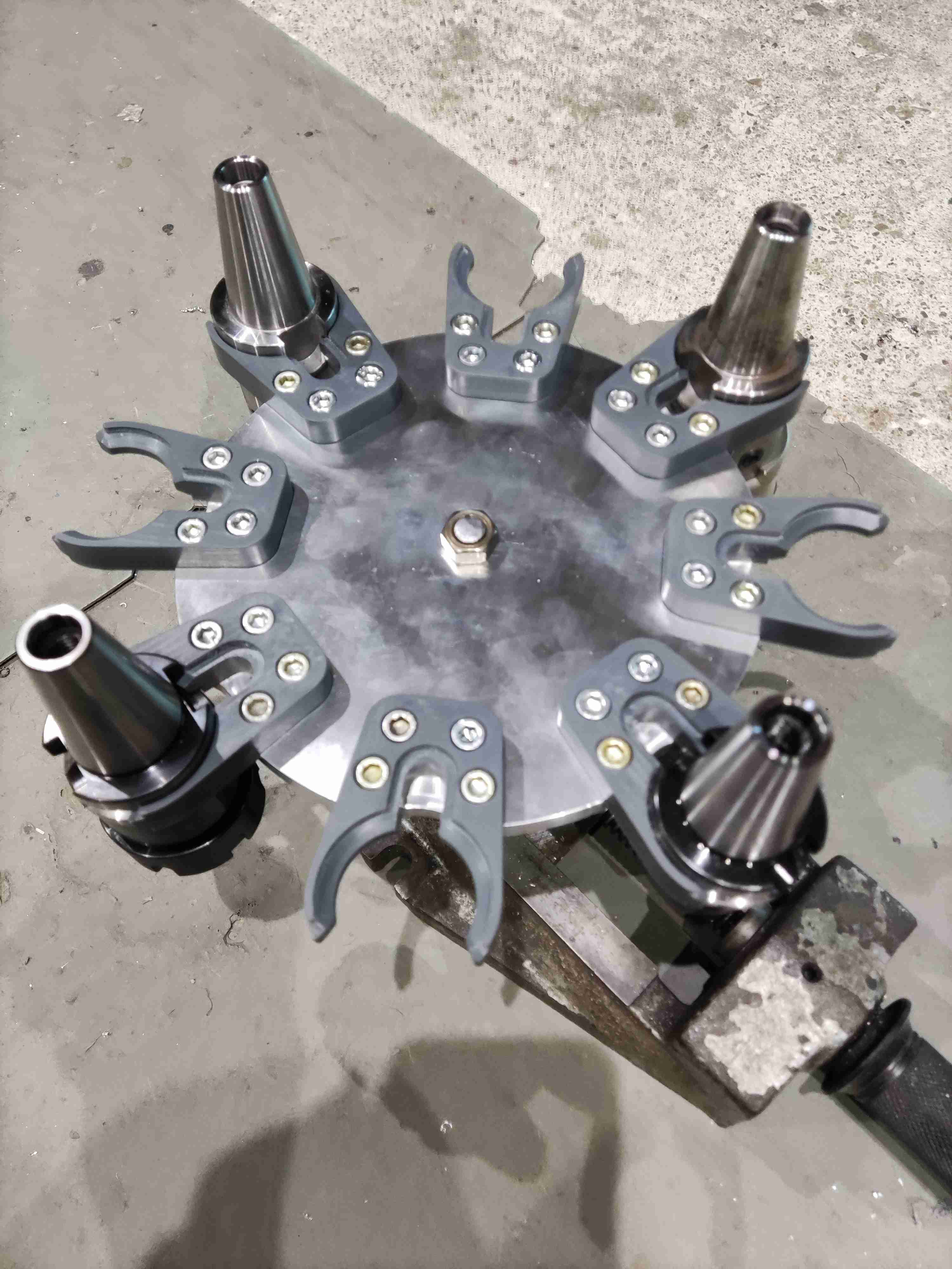

Zacal som robit zasobnik na nastroje.

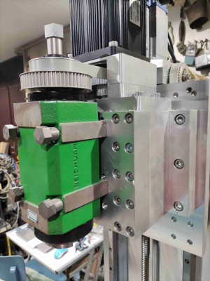

Zvazujem kupu noveho vretena a to co mam momentalne na freze asi predam.

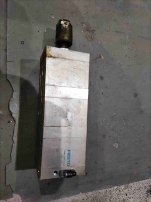

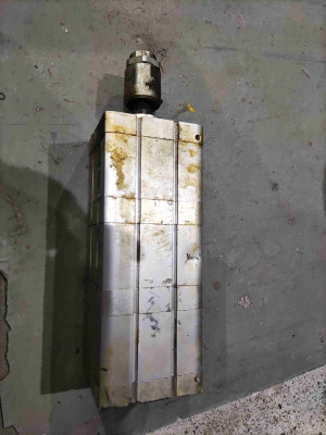

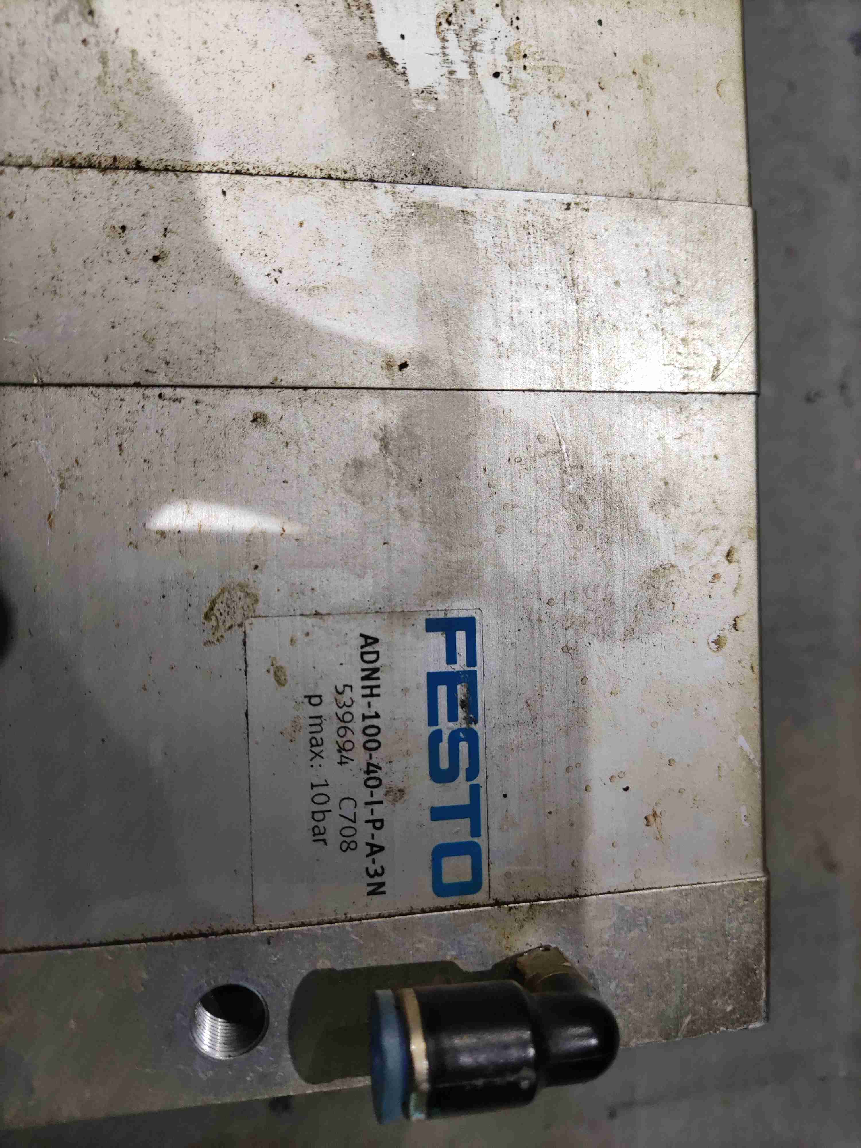

Zadovazil som si aj vzduchovy piest na stlacenie kliestiny vo vretene.
Sice je starsi a ma vedsi vysuv ako potrebujem a je trojity ale to si ppravim na dva diely.
Příspěvky: 5245
1. 5. 2022, 8:51

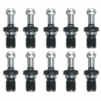

robyb píše: 1. 5. 2022, 8:32 Zadovazil som si aj vzduchovy piest na stlacenie kliestiny vo vretene.

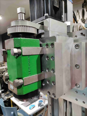

No vidím trny se strmým kuželem :lol: Ale se závitem, ne s nějakým upínačem
Na hobíka to asi jde...
robyb
Příspěvky: 308
1. 5. 2022, 8:58
Upinace mam v supliku.
Ked som zacal stavbu frezy tam som neuvazoval nad automatickou vymenou nastrojou.
Z toho dvovodu asi vymenim aj vreteno.

moc pekne, cim budes tocit zasobnikom ?
Renault 5 Turbo in progress ;)
http://www.geminiracing.sk/" onclick="window.open(this.href);return false;
robyb
Příspěvky: 308
1. 5. 2022, 9:34
krokovym motorom cez prevodovku a pohyb zasobnika budem riesit pomocou vzduchovych piestou mam ich doma dost a roznych

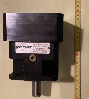

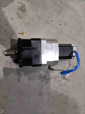

Na fore som si kupil planetovu prevodovku na otoc zasobnika.
Trochu som ju musel upravit na mensi krokovy motor.

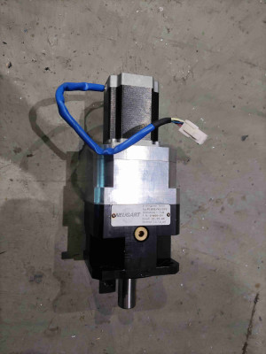

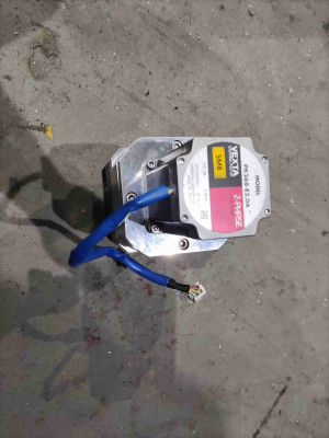

Dnes som dokoncil pohon na otacanie zasobnika.
Na fore som si kupil planetovu prevodovku ktora mala prirubu asi na MENA 42 a ja som si ju upravil na krokac NEMA 23.
