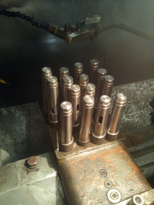

Tiež som sa stal majiteľom tohoto stroja (vrtačka PK 203) a našiel som jeden problém, viď foto:
Obrázek Obrázek
Chcel by som sa spýtať, kam vedie táto tenká mazacia rúrka a prečo je ten poškodený držiak z plexi, priehľadný? Je to preto, aby sa dala kontrolovať funkčnosť mazania?
Návod som si stiahol tu z fóra ale múdrejší z toho nie som :cry:

mám ju 20 rokov. u mňa je namiesto plexi len priehľadná hadička.
olej v nej v živote nebol, nepodarilo sa mi ho tam dostať. na občasné vŕtanie na doma mi to zatiaľ nevadí.

To tu naozaj nie je nikto, čo mal podobný problém? Včera som ten nástavec z plexi demontoval, pod ním sú len dve malé dierky. Bohužiaľ som doma zabudol mobil, nemal som to čím odfotiť. Vymenil som zásuvku a stroj som spustil. Takže motor dvoj otáčkový, funguje. Radenie rýchlostí, posuvy ok. Čo nefunguje je to nešťastné mazanie. Tú mazaciu trubku pri remeňoch som odmontoval, ale olej sa tam neobjavil. A to ten stroj chvíľu išiel. Olej v prevodovke je, aj keď nie až po olejoznak na boku stroja. Dokonca sa mi zdá, že tá trubka dole je uvolnená, ale nepodarilo sa mi tam dostať, aby som to skontroloval.
Ja si myslím, že čerpadlo tlačí olej do tejto trubičky, tá ho privádza na hornú časť prevodovky do tejto kontrolky z plexiskla a tie dve dierky olej rozvádzajú na mazacie miesta prevodovky (sprchové mazanie).
