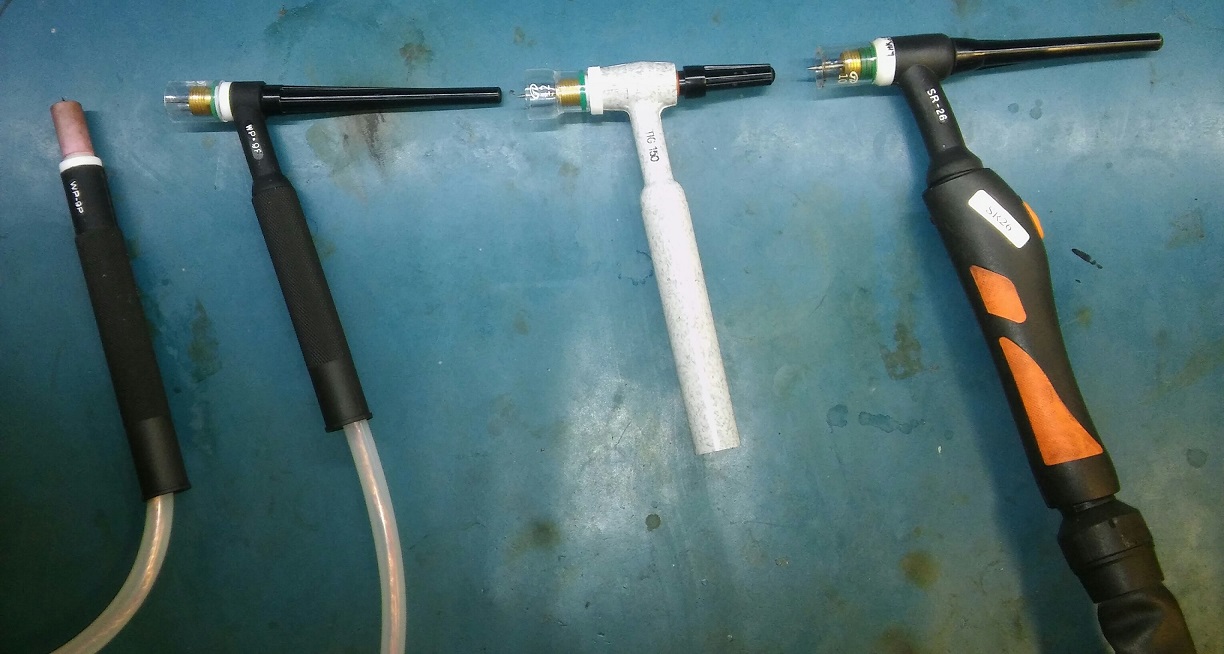

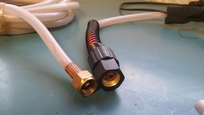

elbarto> tak cos nakonec zakoupil? Ja dnes pouzival vsechny sve noname TIG horaky, tak jsem je blejsknul pro predstavu, jak ses ptal.
Ty male WP-9 jsou oba do 110A, bily WP-17 aka TIG150 je do 150A a original SR26 do 230A. (uvedene proudy se zatezovatelem 60%.) . Krom bileho jsou vsechny s flexi krkem, ale ty nejmensi WP-9 pri opakovanem ohybani casto praskaji, tak to chce mit jeden ci dva kusy do rezervy. Stoji to do stovky a vymena je na minutku, tak je to jedno.
Ten original SR26 ma jak jediny na sobe porad spinac ostatni jsou bez (pouzivam pedal).
