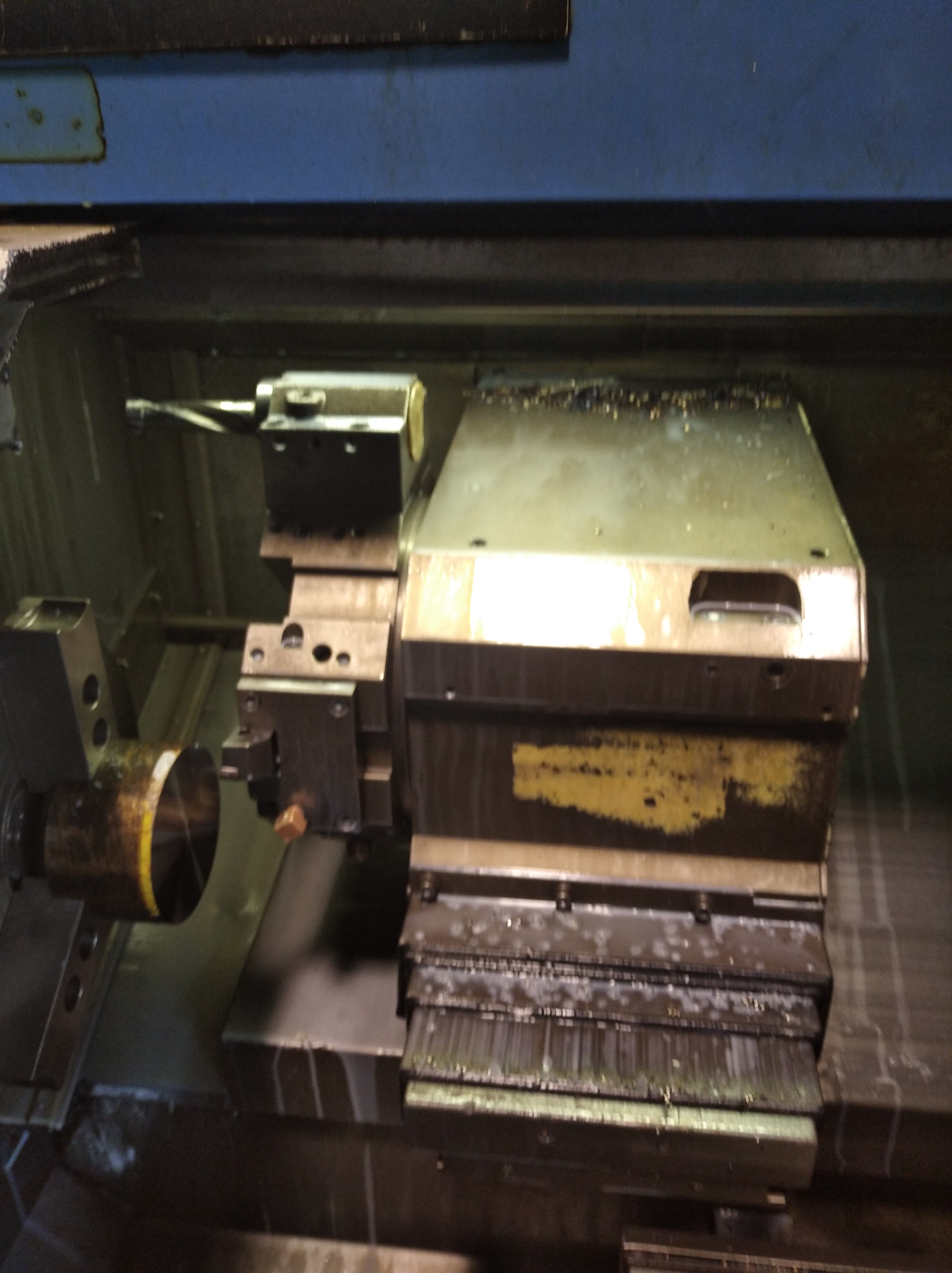

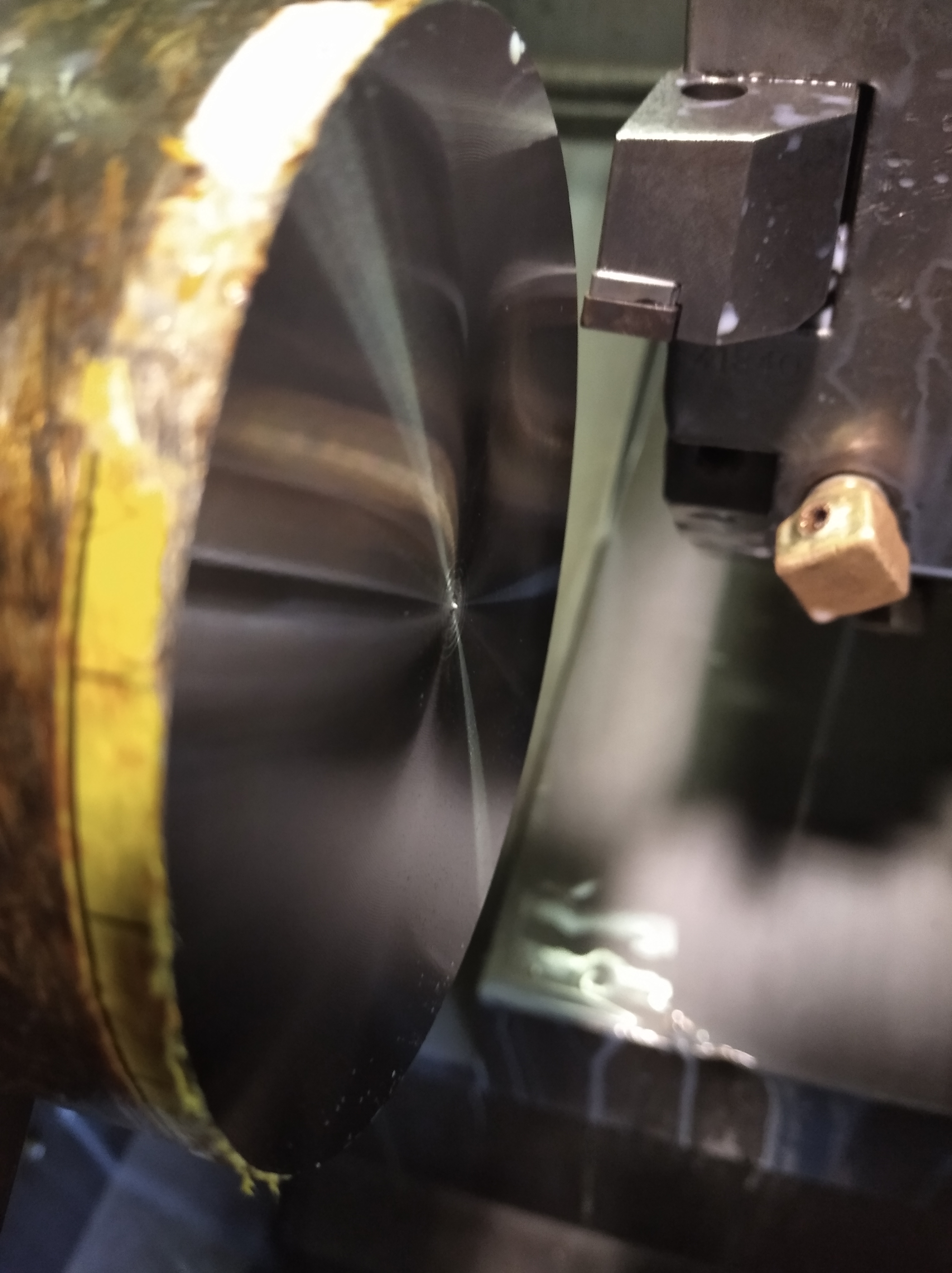

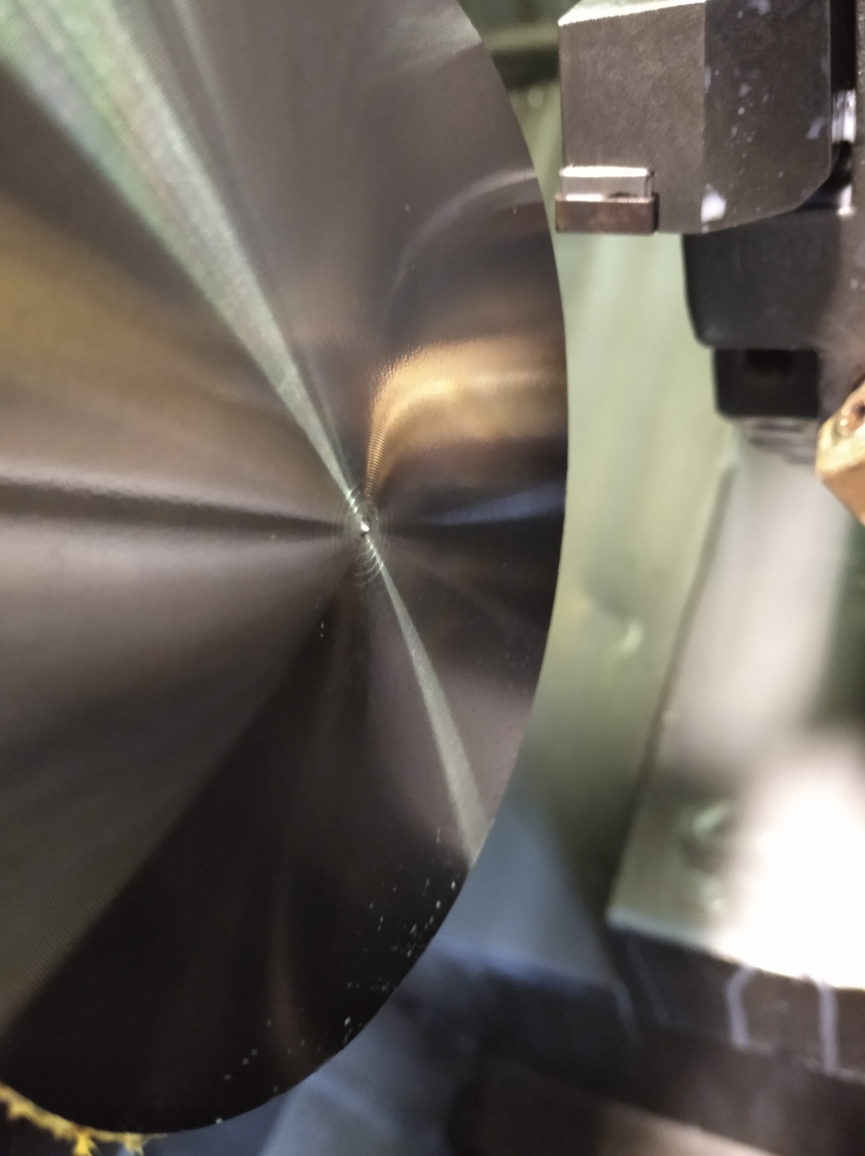

Dobrý den, v práci dělám na CNC soustruhu Hyundai hit 18 s v Sinumeriku. Bohužel někdo asi s ní v minulosti naboural do revolverové hlavy a tak je vyosená ovšem ne v ose x ani y ale spíše směrem nahoru. Takže když chci zarovnat čelo obrobku, vždy mi uprostřed zůstane neobrobeny čudlík. Víte někdo co s tím popřípadě jak to opravit? Posílám fotografie revolverove hlavy i s (ne) zarovnaným čelem obrobku.

Uz len z principu ked vyosis revolver tak sa ti zmeni aj osova vyska, takze to sa stava vzdy... ak mas aj y-os ako pises, tak to skorigujes jednoducho softwerovo

Ten revolver by sa mal dat povolit a otocit tak, aby bol nastroj v ose. Teraz mas reznu hranu nastroja vysie o polomer toho neobrobeneho "cudliku", lebo tam nastroj proste nedosiahne.

Aha dobře, no uvidime docela se do toho bojim hrabat:/ zajimalo by mě hlavně jak ej to těžký a kolik by to stálo třeba od servisáka :D (jsem začítečník)

Tak jestli to máš v práci, tak nad tím nešpekuluj a volejte servis. Jestli to máš doma, tak se do toho pusť a nespěchej, všecko jde rozebrat. Když to dělali kolegovi, tuším že hlavu povolili - jsou to jakoby dva talíře na sobě, co drží jen na tření. V jedné pozici měl dané otočné hodinky v držáku jakoby pro vrták, ve vřetenu broušený trn a doklepával hlavu, až byl schopen hodinkama objet trn s co nejmenší úchylkou. Samozřejmě každá hlava je jiná, to už budeš vidět, co to chce.

Robi sa to trosku zlozitejsie ako si to opisal, ale v principe ano :D
