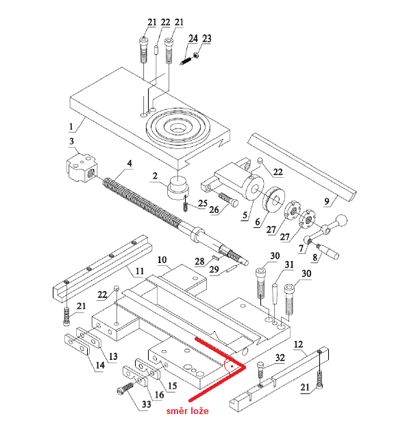

V rámci možnosti jsem ověřil - tedy konkrétně, sundal jsem stírátka, jezdil, prohlížel, zkoušel kvedlat sáněmi. Odchylku podle předchozího příspěvku jsem měřil se sáněmi těsně u univerzály, uprostřed lože a mezi těmito polohami.
Mám takový amatérský nápad:
Nejsnáze jde ze soustruhu sundat díl 1. Šel by upnout "vzhůru hohama", srovnat podle levé (pojížděné) rybiny, poté vychýlit o 0,11 stupně (7 minut) a přebrousit tu rybinu? Případně i druhou, pokud by to bylo blbé dorovnávat jen lištou...
Je to proveditelné? A zvládnul by to někdo?
Radek
To je ale k ničemu. ty musíš změřit kolmost rybiny na saních!!!
Pokud je ten úhel špatně - není kolmý - tak změna úhlu na příčném suportu Ti nepomůže!!!

rawen píše: 21. 8. 2020, 4:11 Já nevím, který z dílů je křivě. Ale (amatérsky) mi přijde snadnější korigovat jednodušší díl, než mnohem větší a tvarově složitější.
Podle mne by navrhovaná úprava popsanou chybu odstranila. Pokud je chyba jinde, což považuješ za pravděpodobnější a já nemohu vyloučit, vnesl bych nanejvýš nepatrnou chybu do odměřování.
Jestli se pletu, prosím o polopatistické vysvětlení.
Díky, Radek
Jde o to, že kolmice je důležitá na saních a ne na dílu příčného suportu, který se posouvá po dráze určené právě úhlem rybiny na saních.

Pravdu máte, akorát bych natočil nožovku!
Takže touhle zkratkou to nepůjde :?

rawen píše: 21. 8. 2020, 4:29 Pravdu máte, akorát bych natočil nožovku!
Radek
No nožovku natáčíš až na podélném suportu ;-)
Podélný suport se ale na příčném dá natočit zpravidla pod libovolným úhlem. ;-)
