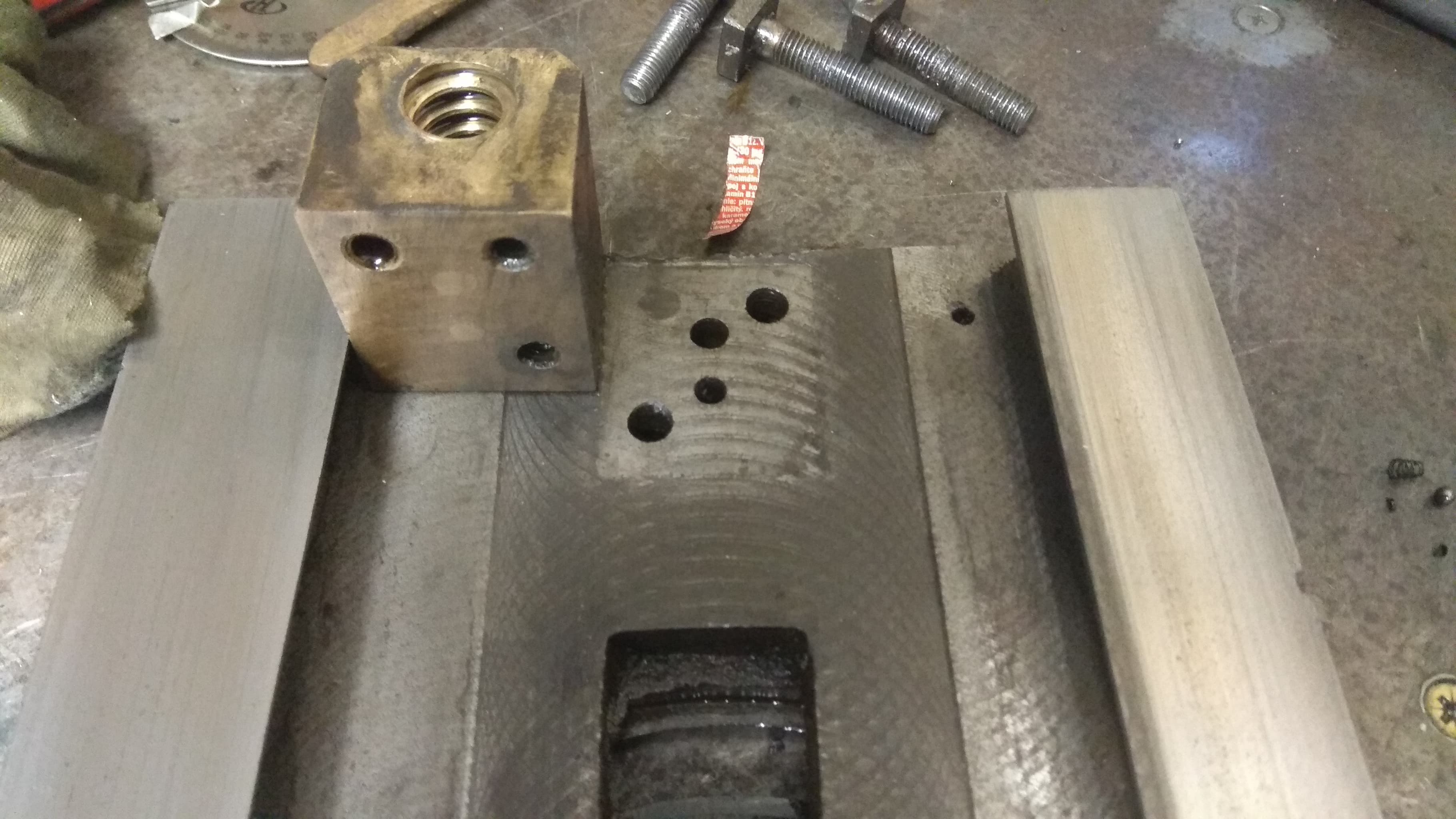

Nemá niekto na predaj kúsok bronzu na výrobu matice priečneho suportu? Rozmer starej je 43x40x50, ale môže byť aj väčší, cenu akceptujem. Prípadne ak by mal niekto odkaz na eshop, kde mi taký malý kus predajú. Ďakujem.

qwer píše: 11. 7. 2020, 10:34 Mám ju opracovanú, bez trapéz. závitu. No to upínacie osadenie mám väčšie- mal som to vyvaklané, tak som to na suporte upravil. To sa ti asi nebude chcieť robiť.
Ahoj, vyzerá že by to nevadilo - ja tam totiž nemám žiadne osadenie, matica je jednoducho priskrutkovaná k suportu 2 šróbami. (vyzerá, že tá matica už nie je originál - tie 2 diery v strede na suporte sú maznice, ale v matici nie je žiadna dierka) Takže to osadenie by som dal preč. Napíšem ti SZ
Nad niečím ako zedex som rozmýšľal, ale neviem ako by sa to obrábalo. Navyše by som sa asi bál, že sa z toho vytrhnú skrutky, ktoré to držia. Jedine vysústružiť vnútro tejto matice, vyvložkovať zedexom a vyrezať závit. Ale to už bude jednoduchšie spraviť bronzovú maticu.

Vďaka za rady, vyzerá, že ten kus bronzu od qwer na to bude stačiť. Viem, že ten zedex má určite lepšie klzné vlastnosti ako bronz, ale radšej by som to spravil z jedného kusu bronzu. Otázka ešte je, či sa mi tam podarí vyrezať závit - stopka nástroja bude mať 13mm, aby som sa tam dostal. Možno nakoniec predsa len budem zháňať ten zedex, do toho by som asi vyrezal závit omnoho ľahšie.

Tak som to nakoniec spravil zo zedexu, za ktorý ďakujem používateľovi hastroha. Samotná matica na závite má nulovú vôľu (možno aj trochu negatívnu), celý suport po zložení má vôľu asi 2 stovky - už by to chcelo vymeniť axiálne ložiská. Som zvedavý ako dlho to takto vydrží, ale zatiaľ som s tým veľmi spokojný.

Keď zatlačím na suport smerom proti skrutke silou okolo 100kg, tak suport pruží asi o 2 stovky. Po bližšom meraní som ale zistil, že o tie 2 stovky sa hýbe celá skrutka - takže to pruží v uložení skrutky, asi by som mal vymeniť tie axiálne ložiská. Ale pri hrubovaní nejaké stovky neriešiš a pri dokončovaní nepôsobí proti skrutke skoro žiadna sila, takže si myslím, že to nebude vadiť ničomu.
