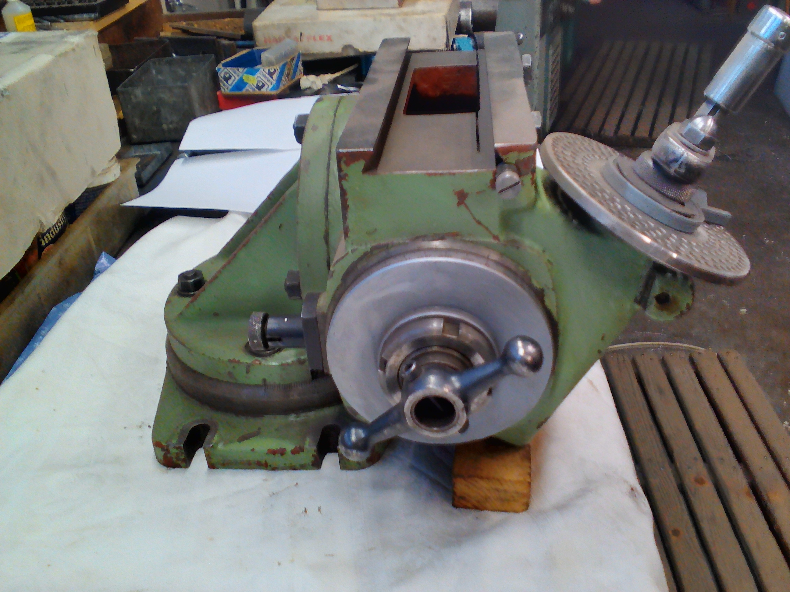

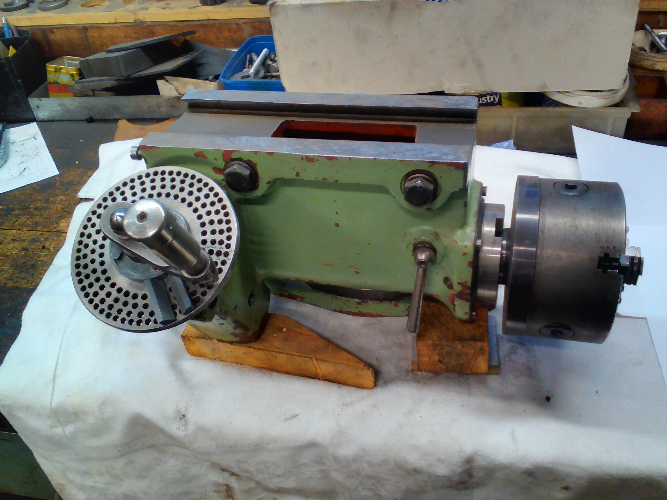

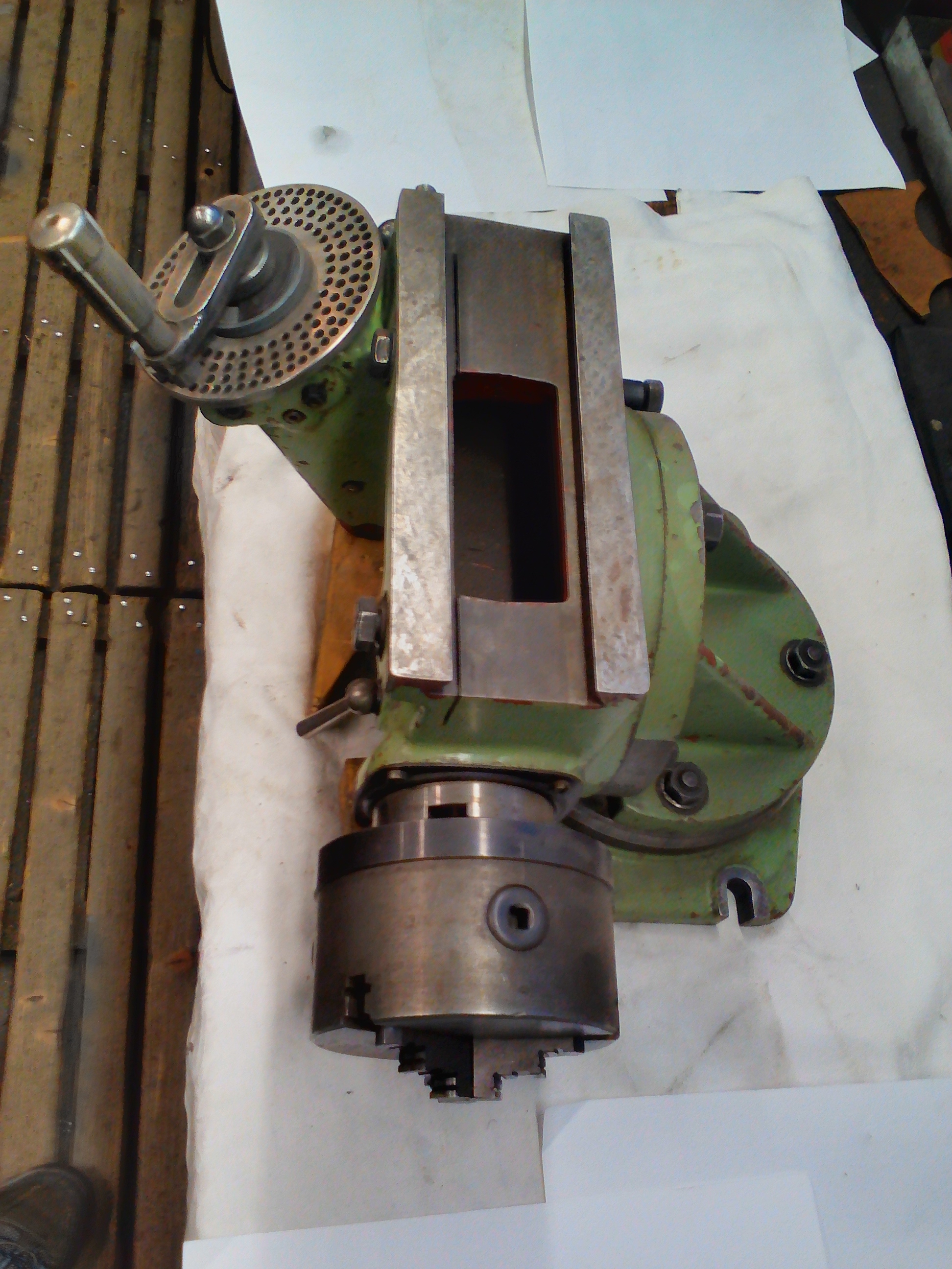

Chcem sa informovat ohľadom deliaceho pristroju original vyrabany k freze FN 25 tusim aj Fn 22. Mam možnosť kúpiť tento deliaci , no nema deliaci kotúč, ma iba nónius. Dokažem spravit aj s noniusom podobné veci ako s kotúčom? Alebo sa mi oplatí viac zohnat si obyčajnú DU? Ak by mal niekto skusenosti s oboma deliacimi , pomohlo by mi to. Ktory z nich je viac univerzálnejší , lepší, ten vyhrá

na ty děličky se dělali výměnné sady, jedna byla s noniem, klasika 9st.otočka a druhá pak s dělícíma kotoučema, píšu v množném čísle, neboť ta sada obsahuje kotouče tři, sady jsou přehazovatTS1989 píše: ↑23. 7. 2020, 4:31 Chcem sa informovat ohľadom deliaceho pristroju original vyrabany k freze FN 25 tusim aj Fn 22. Mam možnosť kúpiť tento deliaci , no nema deliaci kotúč, ma iba nónius. Dokažem spravit aj s noniusom podobné veci ako s kotúčom? Alebo sa mi oplatí viac zohnat si obyčajnú DU? Ak by mal niekto skusenosti s oboma deliacimi , pomohlo by mi to. Ktory z nich je viac univerzálnejší , lepší, ten vyhrá![]()

s noniem neuděláš to co s dělícím kotoučem, na to zapomeň
každopádně výběrem ti nepomůžu, protože nevím na jaký typ frézky to máš, každá z nich je totiž úplně jinak koncipovaná

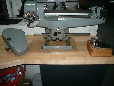

Já vím,co ti chybí na frézování šroubovic:strojně poháněná dělička. Na tu 25 byla asi jen jediná,na výstavu do Brna a když ji fotili na prospekt. Na 32 prý udělali asi deset prototypů a jednu z nich mám,heč:-) Nicméně-frézka stejně nemá pohon od šroubu,což je k tomu potřeba.. kdysi jsem to zkoumal,půjde to dodělat,ale pokud nemáš tu děličku,je to marný..Ona totiž měla takovou almaru,která se naskrutkovala na levou stranu svislého stolu .V Almaře byla lyra(nebo dvě,teď nevím a nepůjdu to kopat ven z regálu,abych si to oživil) a z almary vystupoval drážkový hřídel,který byl cca přes celou délku stolu. Ten se zapíchnul do té strojní děličky(dělička se dala upínat prakticky v kterémkoli místě sv. stolu) V té strojní děličce pak je řazení rychlostí (2) a taky reverzační spojka. Je to pěkně vymyšlený a nepochybuju,že to vymysleli u Deckelů,takže Mistr by jistě věděl o čem je řeč a nepochybuju,že k tomu má i dokumentaci.josef109 píše: ↑23. 7. 2020, 9:24 V práci máme FN 25 téměř v plný polní, ale na originální děličku se práší. Jsem zvyklý na klasickou malou DU (velikost teď nevím, ale je na ní 100mm sklíčidlo).

U FN40 je náhon děličky pod "špuntem na levé straně stolu". FN32 neznám, ale podle fotek je tam špunt zároveň s krytem stolu, takže nevim jestli je to jenom kryt a nebo je taky na konci hřídele pero a příprava na nasazení ozubenýho kola jako je tomu u té FN40.
Takhle to vypadá od Deckela

Náhon na tý FN 25 je. Na levé straně stolu je pod zmíněným "špuntem" 16mm hřídel. Děličku mám taky. Akorát právě nemám ten samotný náhon k děličce, a zároveň ta dělička nevypadá že by se k ní něco připojovalo. Hlavně že o tom napsali pár matoucích vět do návodu
Asi by k tomu šlo něco dobastlit...
Edit: Zběžně vyndáno; zběžně vyfoceno. Omlouvám se za okolní nepořádek
Edit2: Teď koukám do návodu, a na frézování šroubovic by měl být vlastně další přístroj. Tohle je jen dělička
