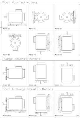

Potřeboval bych motor a jednak částečně neznám správnou terminologii a částečně si nejsem jist poprosím proto o radu nasměrování.
Potřebuji jednofázový motor o výkonu 500 až 750W, který půjde připojit na měnič pro řízení otáček, celkem běžná věc. Co už není až tak běžné je, aby se motor přidělával za 4 šrouby na čele motoru tzn. aby montážní šrouby byly rovnoběžné s hřídelí motoru. Respektive zde nevím podle jakého pojmu hledat?

https://www.google.com/search?q=prirubovy+motor - něco takového?
Jinak, jednofázový asynchronní motor o výkonu 500 až 750W, který půjde připojit na měnič pro řízení otáček, imho běžná věc není. Běžný je třífázový (asynchronní) motor připojený na frekvenční měnič, který (ten měnič) lze napájet z jedné fáze. Je potřeba ohlídat, aby motor umožňoval napájení 3x230V, protože 3x380V běžný jednofázově napájený měnič nedá.

Tu mas tabulku typov prirub a orientacii. Teba zaujima druha polovica.
Prvy je napr. B5
A ty potrebujes motor 3x230V a k tomu 1f frekvencny menic ( tj. napajanie 1f, vystup 3f).

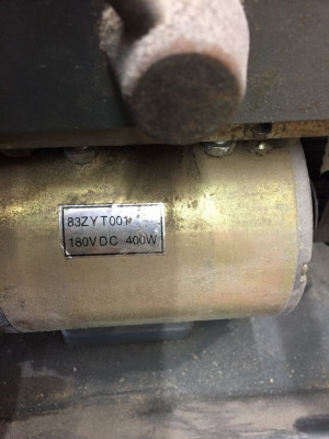

Ahoj. Mám soustruh Noell e0177 a už jednou se mi spálil motor který jsem si nechal převinout a oprava mě stála 3652,-. Teď nejspíše mi odešel a už nechci zase znova platit tolik peněz! Nenechá se nahradit jiným motorem, třeba z pračky nebo jiným? Děkuji vám za radu

Jsi si jistý, že Ti odešel motor?
Nebo Ti odešla regulace?

Páč tohle už mám za sebou, nejdříve zkus jednoduchý krok:
Motor je komutátorový - vyměň v něm uhlíky a možná pojedeš vesele dále...

Jak radí ok1in - nejdříve zkontroluj uhlíky.
Pak motor na nějakém malém napětí naprázdno (bez zátěže) - třeba pokud máš třeba trafo z vláčků FZ1.
Motor pokud je v pořádku se s ním dá plynule regulovat ideální je měřit i proud.
Pokud je motor O.K. pak Ti odešla regulace.
Vyfoť jí a pošli fotku.
Podle toho co to je, se dá opravit.

Moc tomu nerozumím ale není náhodou ten motor bez uhlíku 🤔❓(kartáčový)
