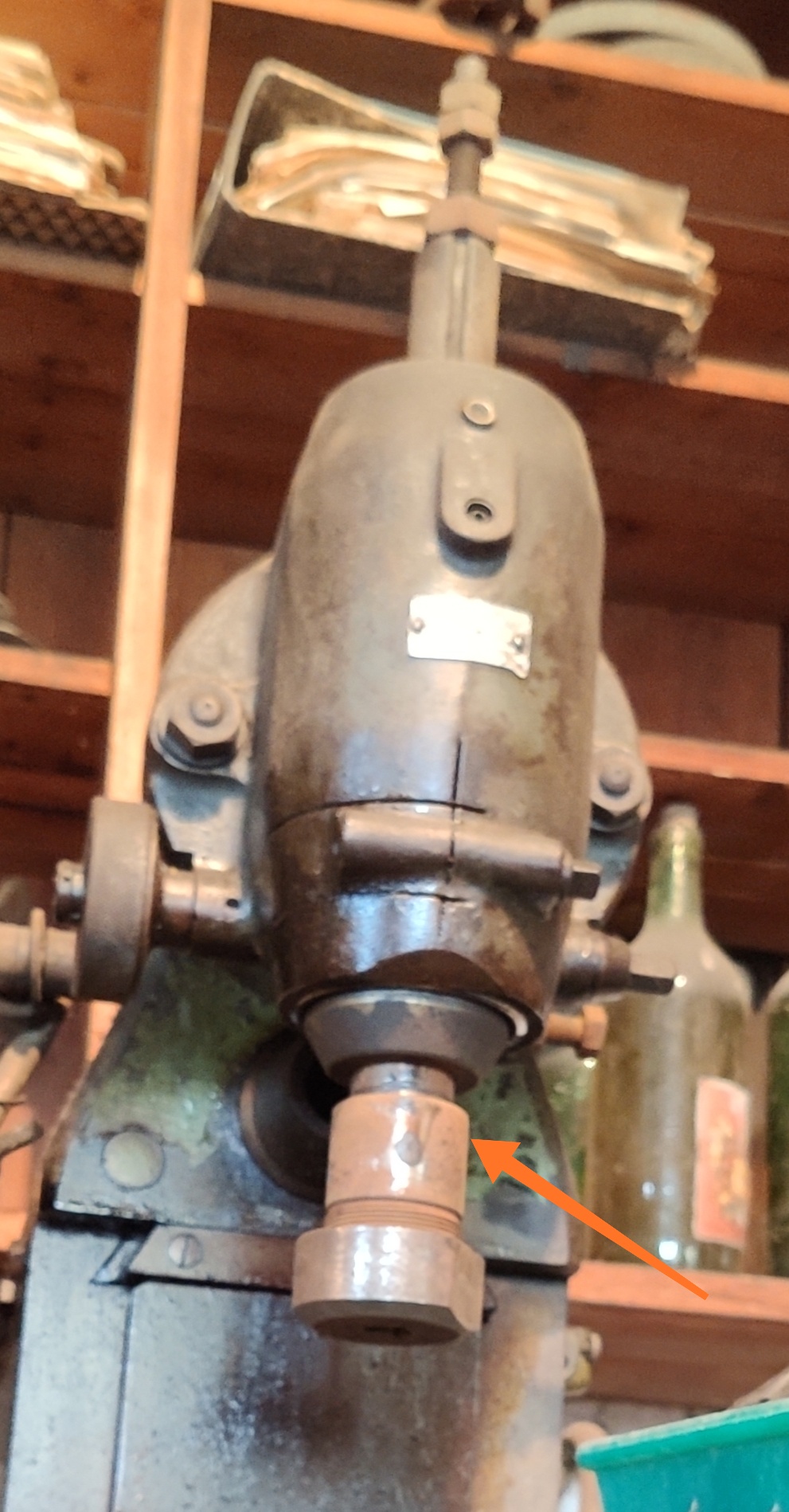

Chtěl bych se poradit jak nejšetrněji dostat z Morse kužele vřetene zaražené sklíčidlo na frézy? Bohužel závitovkou co prochází vřetenem to nejde (už je na pokraji ukrouceni a sklíčidlo se ani nehne), opatrné poklepavani zvrchu závitovky také nepomohlo, opatrné páčení sklíčidla také ne, stejně tak prostrikani MD sprayem... Mám strach po tom z vrchu praštit pořádně abych nezk...l vřeteno nebo neposkodil ložiska. Stroj 20 let stál tak se obávám zda to není přireznuty k sobě. Jak nejlépe postupovat? Děkuji.

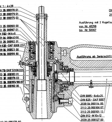

Počkej ještě s tím mlácením, pokud je to FP1, máš na trnu dost možná závit S20x2, ten je standardem, pokud to není nějaká česká úprava, vytahni tu tyč z vrchu vyfoť ji , popřípadě lip ofoť vrch vřetena. Ohřát a vychladnout neuškodí, stačí horkovzduska, uvolnovac závitu, JAR, brzdovka, a jiné zaručené způsoby taky neuškodí.

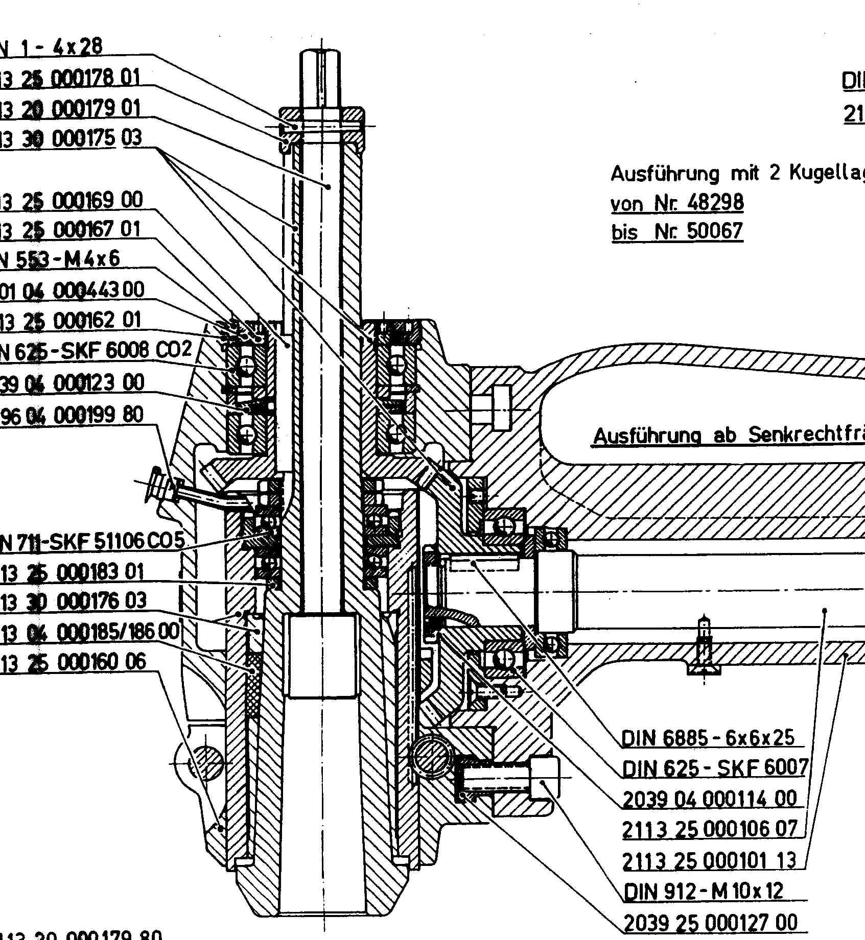

GeeSnake píše: 23. 8. 2020, 2:45 ...... pokud je to FP1, máš na trnu dost možná závit S20x2, ten je standardem, pokud to není nějaká česká úprava, vytahni tu tyč z vrchu vyfoť ji ,
ani tyč s S20, ani česká úprava na Mk4 na té vertikálce co je vyfocená nejde vyndat směrem nahoru, je-li to uděláno tak aby při vytáčení vylezla fréza ven :)

Tumlik: mohl bych poprosit o vysvětlení? Čtu to už po páté a pořád nechápu jak to myslíte? A co znamená česká úprava na Mk4? Díky za trpělivost.
Příspěvky: 3772
23. 8. 2020, 7:38
calibos píše: 23. 8. 2020, 7:32 Tumlik: mohl bych poprosit o vysvětlení? Čtu to už po páté a pořád nechápu jak to myslíte? A co znamená česká úprava na Mk4? Díky za trpělivost.
nahoru to nikdy nejde :wink:

důvod, proč je to tak udělané je, aby někdo nevzal do ruky traufák a nemlátil do toho zvrchu....... je tak zaručeno, že se bude jednat vždy o přesnou nástrojařskou frézku s hodnotama házivostí, které jsem popisoval ve vedlejším vlákně :D

tumlik píše: 23. 8. 2020, 7:17
No já vím, jen že na té fotce je to nějaké zvláštní (zbastlené), je třeba to "zrekognoskovat", než do toho praští. Když bude tvrdit ze to vyndat nejde jsme doma...
