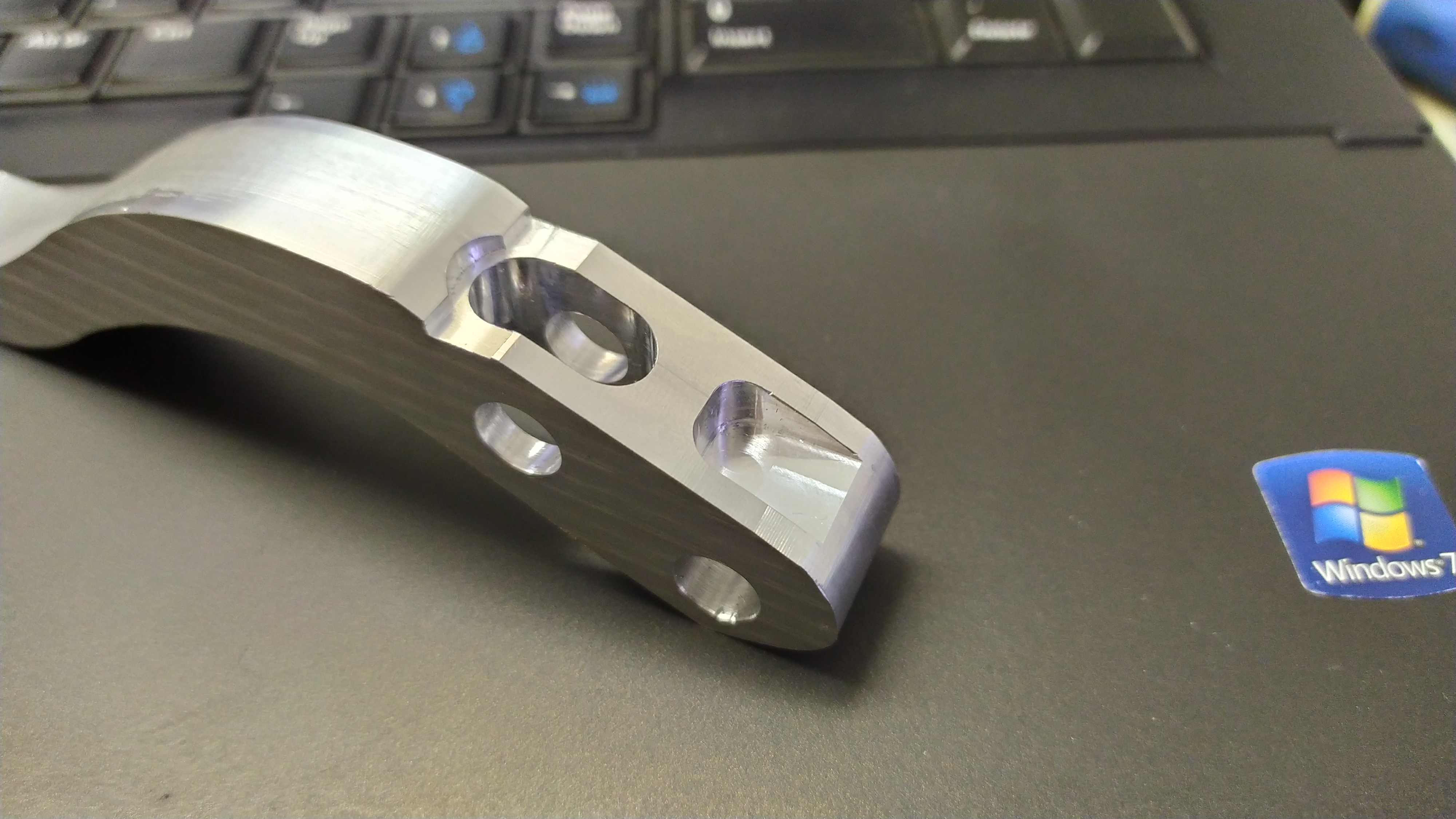

Prodám 4-osou CNC frézku
polymerbetonová konstrukce, tedy velmi tuhá, určená na obrábění hliníku.
-propojení k notebooku, či PC přes ethernetový kabel, běží na win 10.
-pc je součástí
-řízení pod Mach3
-vodou chlazené vřeteno
-100-24 000 ot/min (vč. frekvenčního měniče)
-upínač ER11 (1-7mm)
-sada kleštin
-profi strojní svěrák v ceně
-rychloposuv až 9m/min
-kuličkové šrouby
-lineární vedení
-rozjezdy stroje X400, Y600, Z230
-rastrový ocelový stůl se závity M8
-4 osa součástí
-nástrojová sonda
-ruční ovladač
-je zapojen, možnost prohlédnout a vyzkoušet
-včetně krytování
cena: 148 000,-

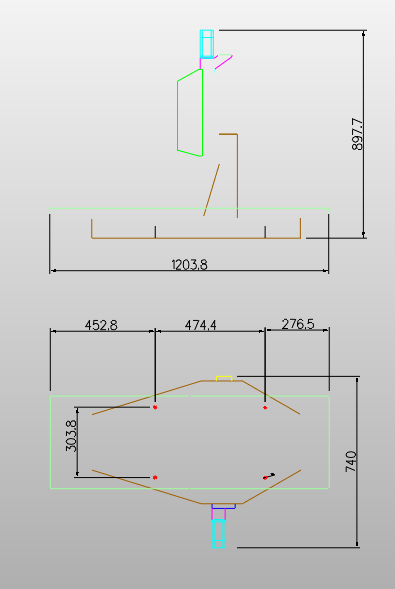

-co se týče krokáčů, tak jsou to Endstufe HP 5042 4,2A 50V
-HW interpolátor SmoothStepper - ETHERNET HW interpolátor 4 MHz pro MACH3/4
-celková váha stroje je cca 180- 200kg (bez krytování)
-výrobce šroubů a lineáru nevím.

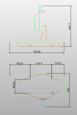

-rozměry stroje jsem dal do přílohy, jakýmakoliv 80 futrama to projde.
S přesností jsem neměl žádné problémy, míry drží perfektně
