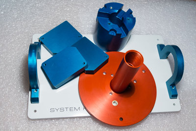

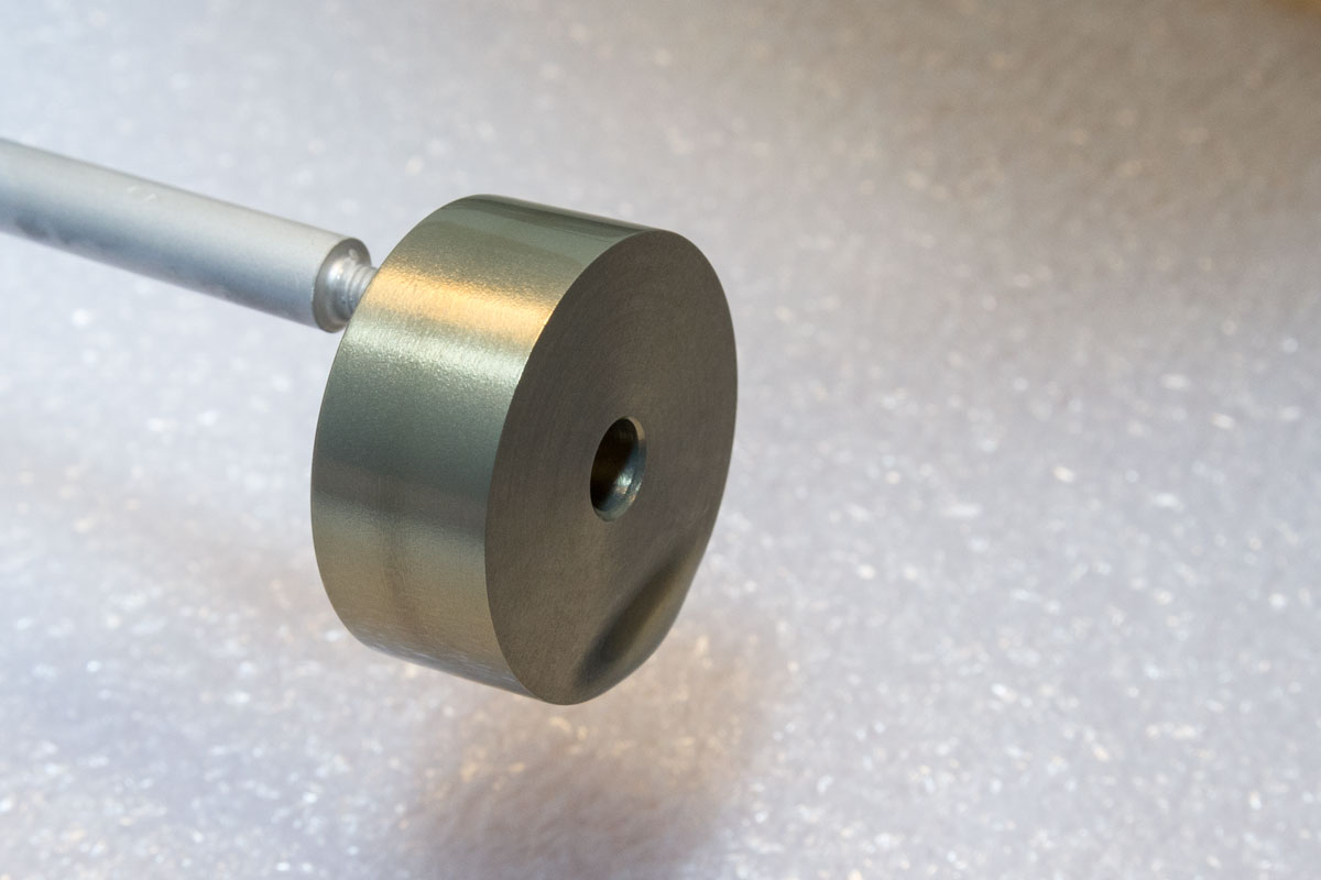

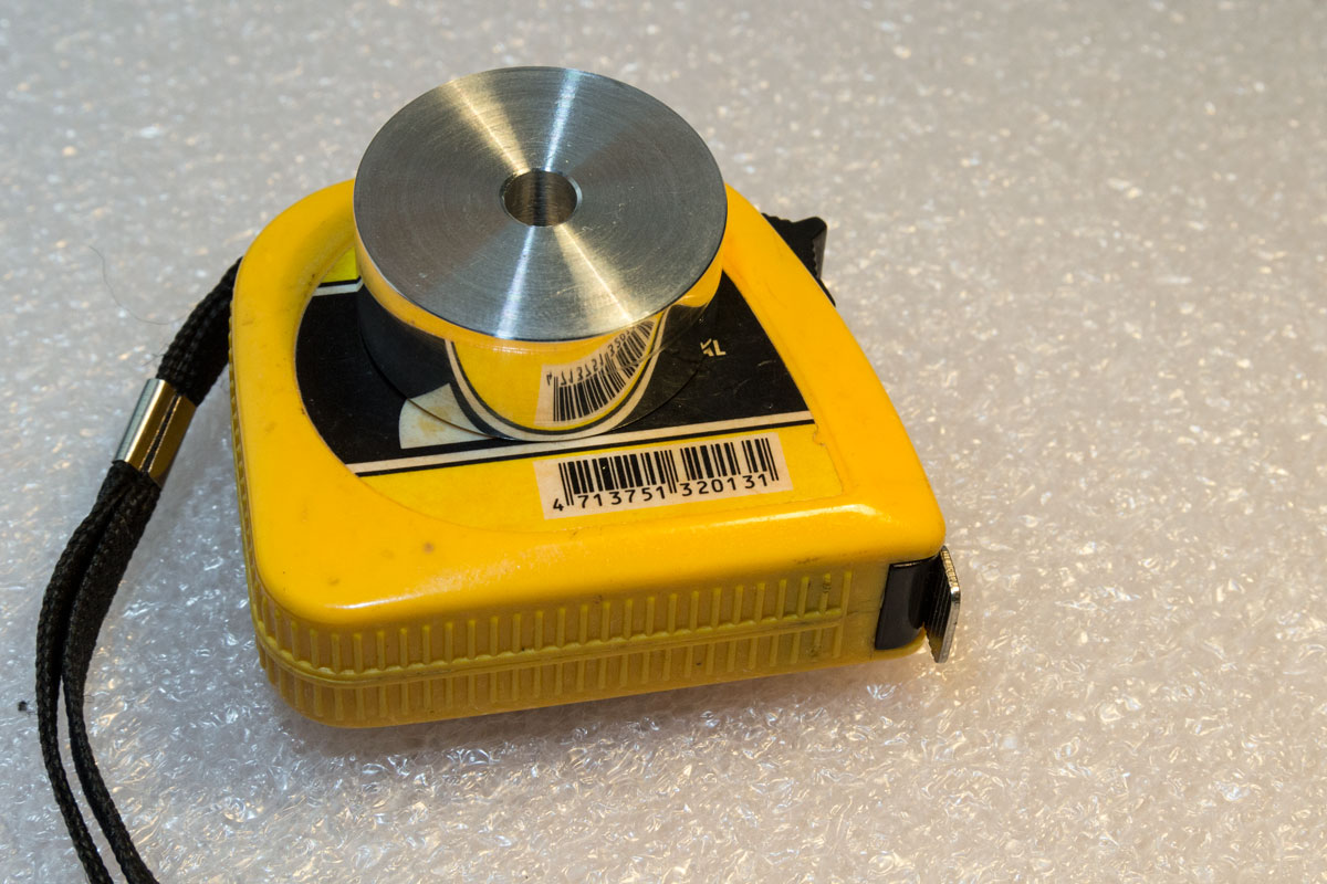

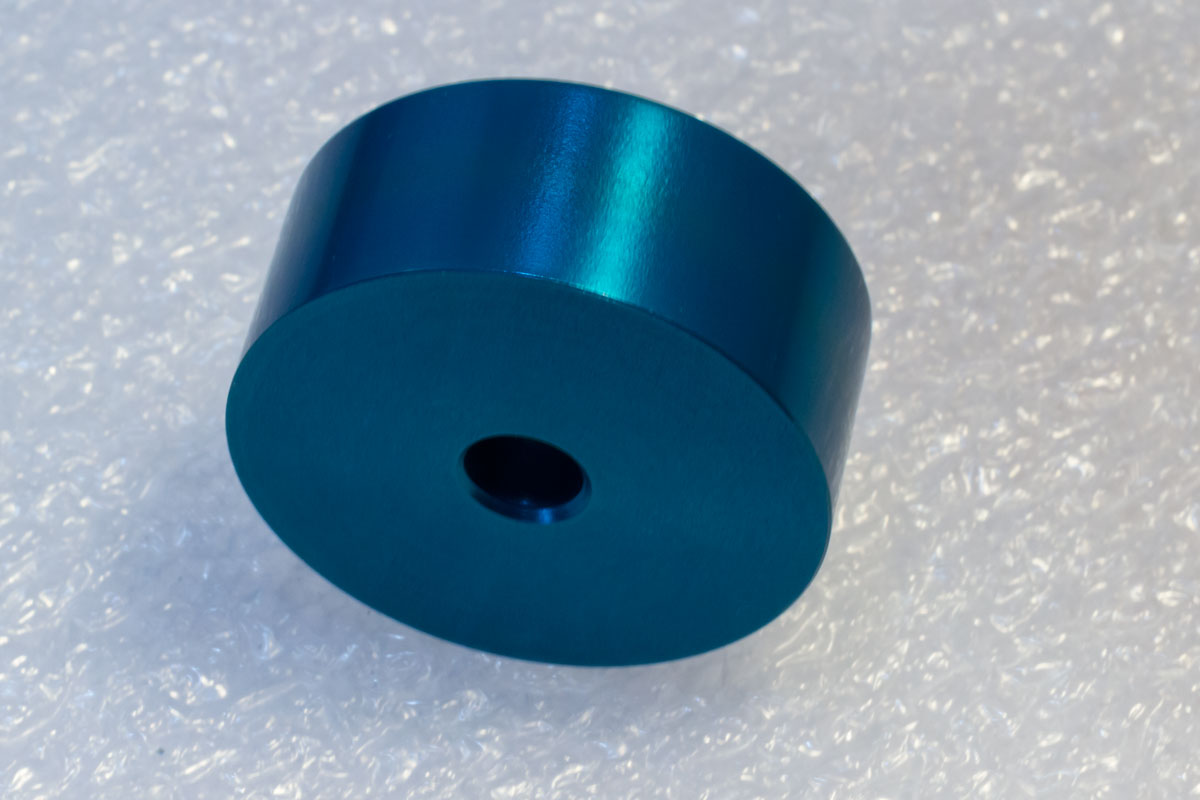

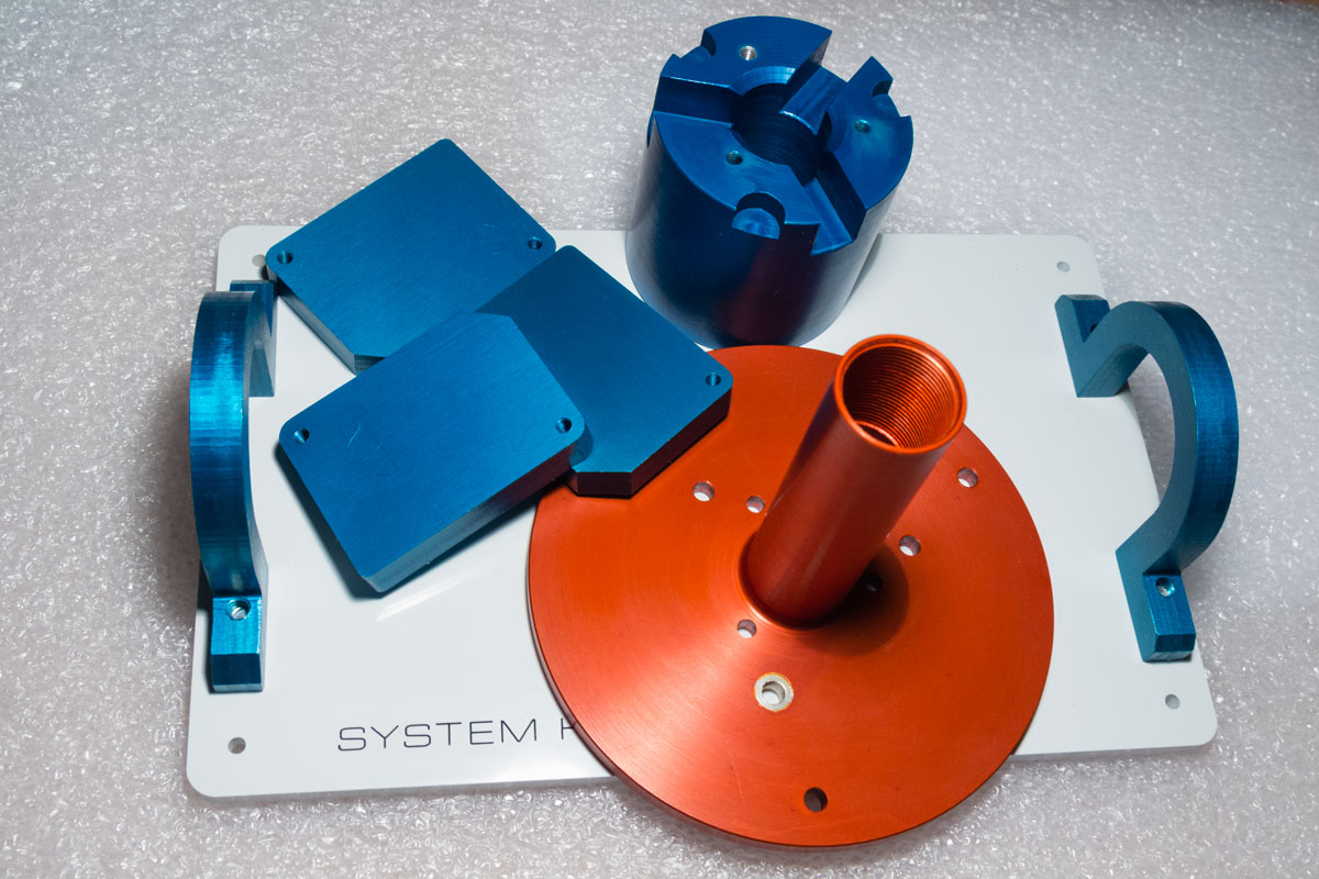

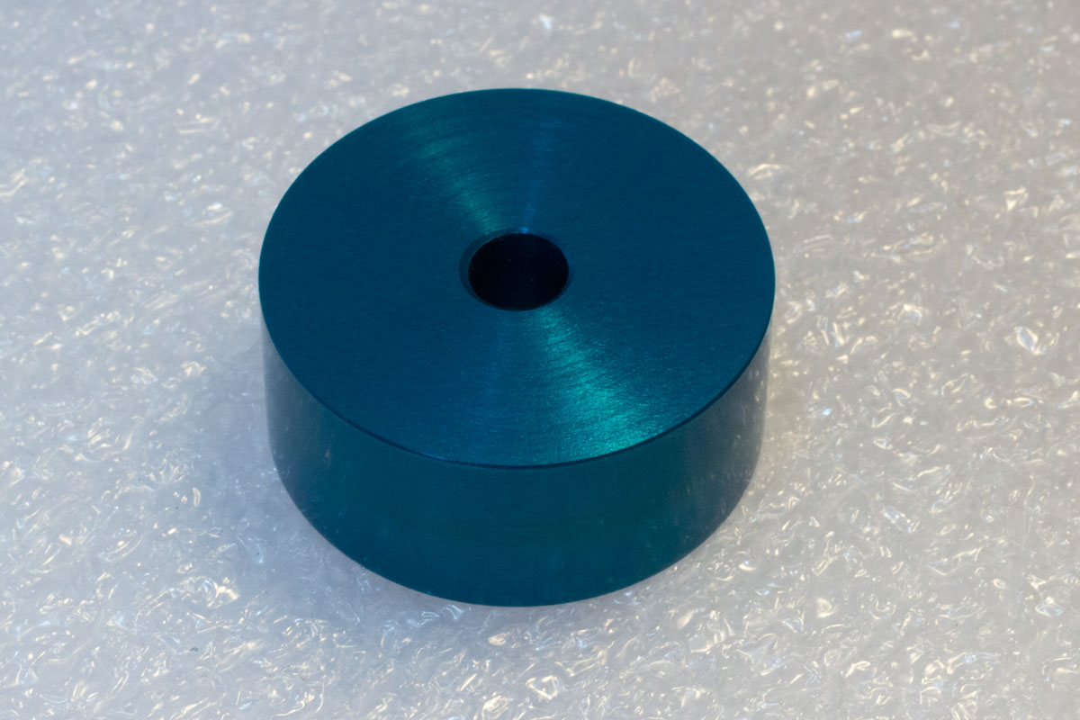

Tak moje další pokusy o firemní barvy.
Oranžovou mám tmavší a modrá je tmavá dost jen má zase trochu jiný odstín.
Až bude čas zkusím něco namíchat. Toto možná moc lidí neví, barvy na elox se dají klasicky míchat - žlutá+modrá=zelená, modrá+rudá=fialová, atd...
Povrch není nijak upravován, u destiček je surový plech rovnou z prodejny.
Ale při požadavku na jednolitou hladkou plochu je příprava zásadní.
(Ten oranžový kus jsem nevyráběl - nevešel by se mě do soustruhu)

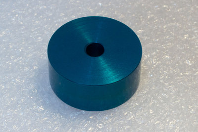

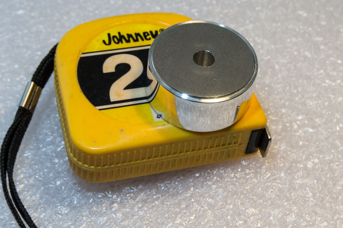

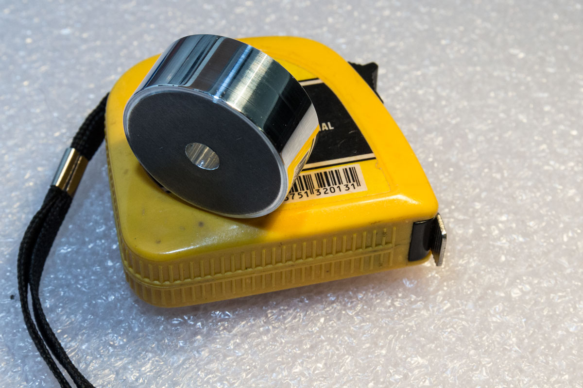

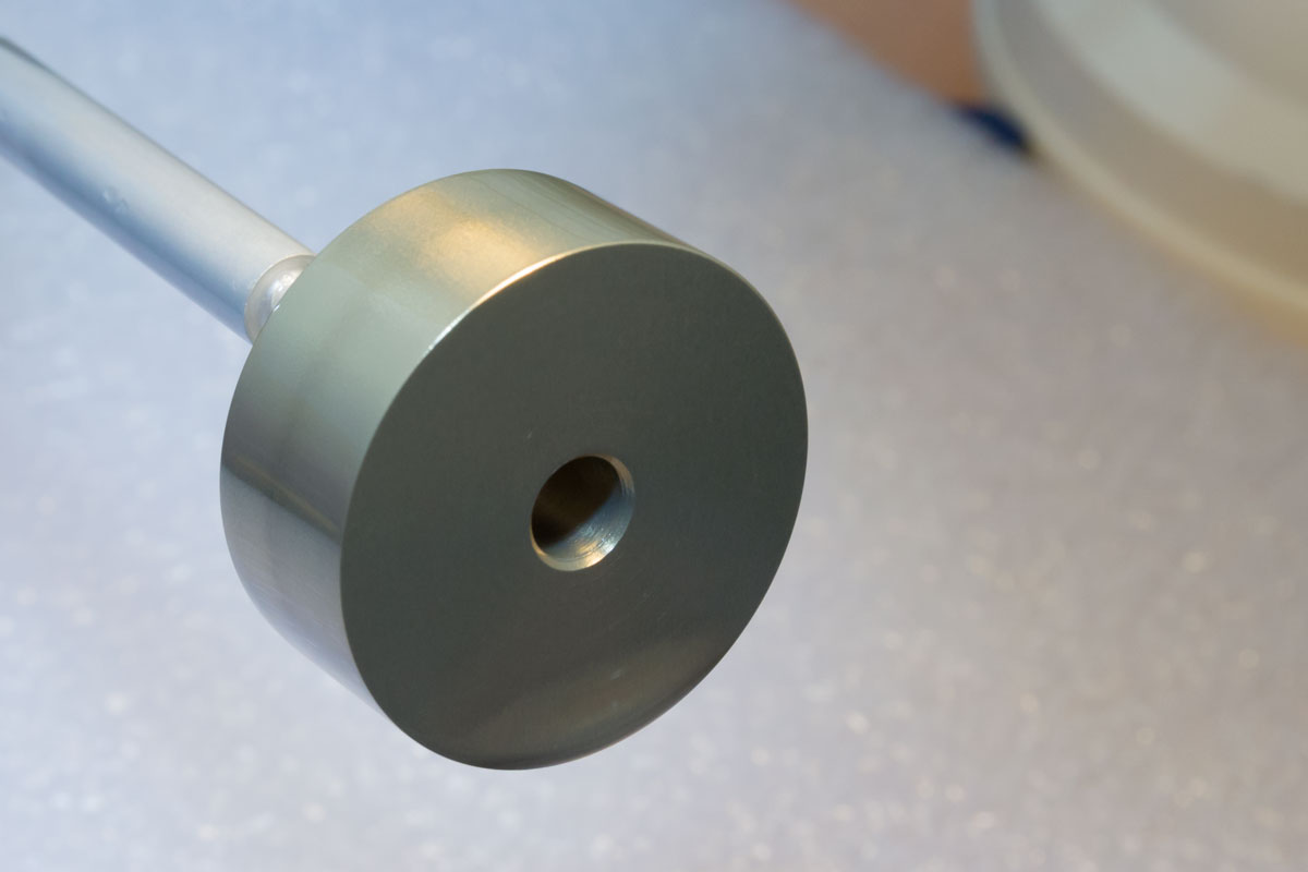

Tak jsem provedl test eloxu na 7075.
Vzal jsem kousek z plechu a vyrobil tři plochy - soustruženou, leštěnou a povrch z výroby
Po eloxování to chytilo zlatavý nádech, přesně dle očekávání (kvůli jiným materiálům ve slitině)
Po barvení, povrch je jakoby mikroskopicky zvrásněný, na omak to poznat není jen velice z blízka. Ale nějaké mapy nebo šmouhy nejsou.
vrstva eloxu je tenká, nevím jak by výrobek vypadal kdybych chtěl udělat 10-20um

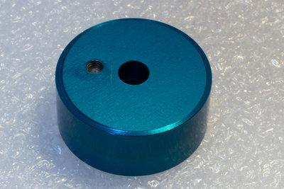

Zdravím,
měl bych dotaz, jak chránit při eloxování závity. Konkrétně se jedná o závit M5 .. udělat nějaký závitový špunt? Ale z jakého materiálu?
Děkuji za radu
Cjuz
Příspěvky: 2422
Bydliště: Předklášteří
2. 2. 2015, 6:28
astex píše:Zdravím,
Děkuji za radu
1. - proč? elox jej nezmění
2. - zašroubovat AL šroubek (nebo plastový)
azamo

Právě že změní, nejsem schopen tam po eloxu zašroubovat závitový kalibr a dílce musím prořezávat, což je zase časově náročné stejně jako to po eloxu nahazovat kus znova na stroj a závit dodělávat.
Pokud se bavíme a špuntu buď z hliníku nebo plastu, tak který z těchto dvou materiálů je nejlepší a zajistí mi 100% funkčnost závitu?
Jinak díky za odpovědi.

Běžný elox - (správně provedený) přidá stejnou vrstvu kterou ubere. Běžně mi fungují i M3 závity.
Pokud je to komerce tak se může stát že ve velkém balíku není ideální proces na konkrétní kus a pak se rozměr změní.
Závit stačí zakrytovat čímkoliv co zamezí zaplavení závitu a průchod proudu pro elox.
