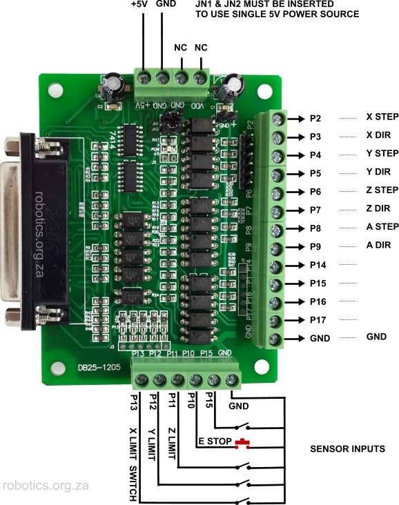

Dobrý, potreboval by som poradiť ako prepojiť ovládaciu dosku (db25-1205) z invertorom.
Chcel by som ovladať otáčky priamo cez riadiacu dosku len niesom elektrikar a nechcem nič pokaziť.

v MACH3 sa to rieši tzv. PWM signálom (signál s konštantnou frekvenciou, ale premenlivou striedou impulzov) pre vreteno, ktorý ti generuje ovládací software na vývod paralelného portu (nastavuje sa v programe). Tento signál sa následne prevedie na jednosmerné napätie, ktorého veľkosť je priamo úmerná požadovanej rýchlosti otáčania. Týmto signálom sa riadi frekvenčný menič.
Na prevod PWM/U sa používa prevodník, napríklad tento: http://www.cncshop.cz/prevodnik-pwm-na-0-10v.
Možno niektoré frekvenčné meniče dokážu spracovať PWM priamo, ale ja som videl iba takéto riešenia.
Ak nemáš s frekvenčnými meničmi žiadne skúsenosti, je najlepšia a najjednoduchšia cesta aby ti to niekto nastavil. Nieje to úplne jednoduché a každý výrobca meničov má to nastavovanie trochu odlišné.

Tak jen stručná poznámka: vybral sis pro to asi tu nejmíň vhodnou oddělovací desku. Většina měničů chce po ovládání analogový signál 0-10V (případně 0-5V). A to jen s touto holou deskou asi neuděláš. Chtělo by tam dobastlit nějaký aspoň jednoduchý převodník PWM-analog. Nebo si pořídit lepší odddělovací desku, která to už má na sobě.
Třeba něco takového: https://www.aliexpress.com/item/33015669728.html

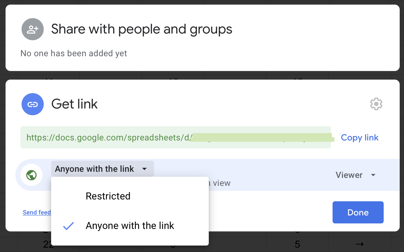

4. 11. 2020, 9:23
Musíš povolit sdílení s kýmkoliv, kdo má link. Nebo to přilož sem jako přílohu.

Máš nějaké zkušenosti s pájením? Odpor, LEDka, optočlen, říká ti to něco, zvládl bys to pozapojovat? Pokud ano, je to celkem jednoduchý obvod. Já jsem kdysi vymyslel to vpravo dole (Inverter Interface PCB), fungovalo to pěkně.

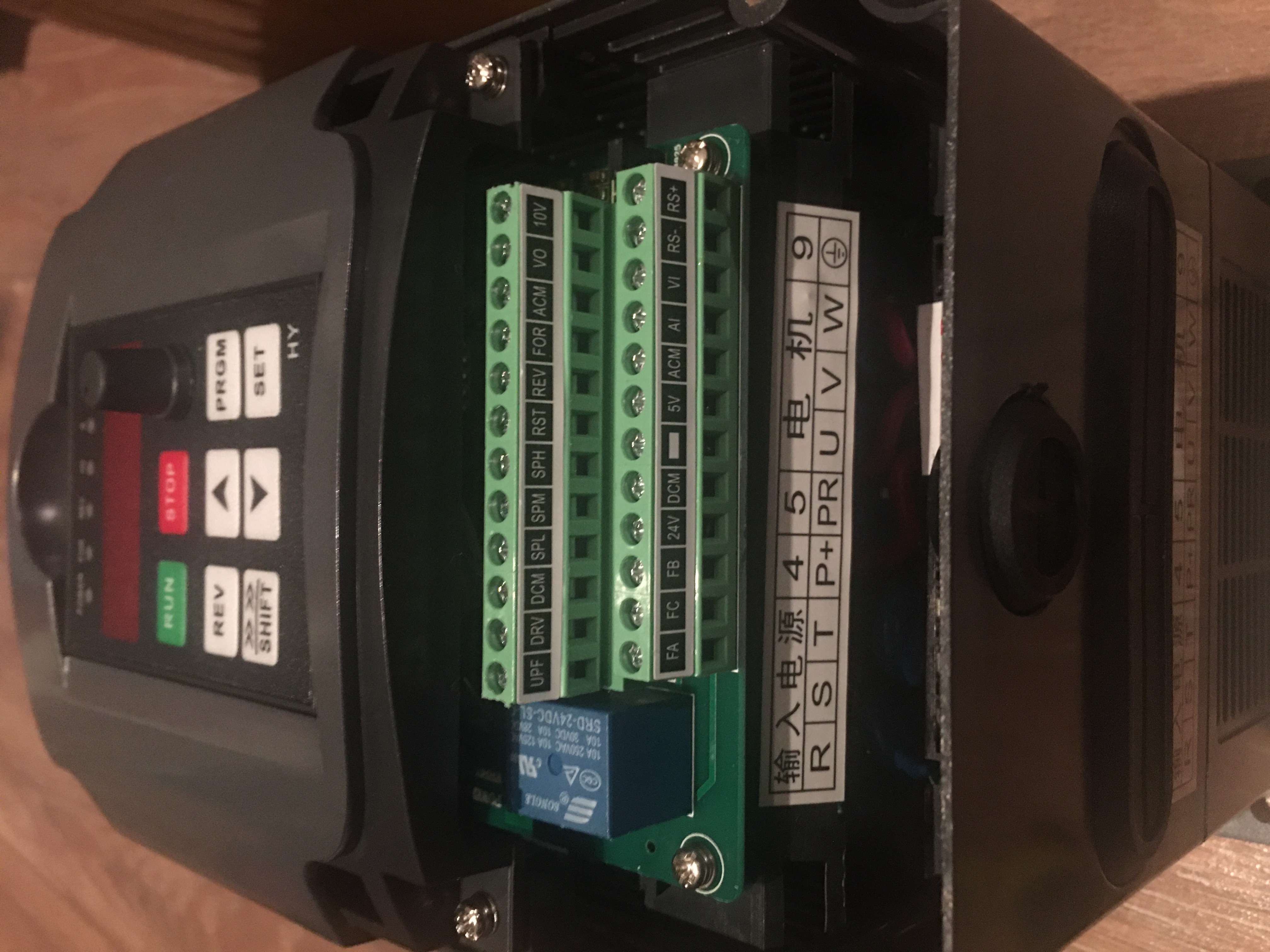

Zkusil bych to nejdřív takto: https://www.youtube.com/watch?v=N7D5n5y7f50
Pokud to chceš řešit přes LPT a PWM, tak by to šlo asi obdobně, jako jsem to udělal já (viz předchozí post), PWM obvod místo potenciometru a zapnutí-směr na FOR/REV proti DCM(COM):
Obrázek
Udělal bych malou přídavnou destičku a budil jí přímo výstupy z těch 7414 (případně zmodifikoval oddělovací desku, pokud by to bylo jednodušší). Měnič bude potřeba trochu přenastavit.

Jestli pájíš každý den, tak to pro Tebe nebude problém. A v tom případě to udělej trochu pořádně.
Obětuj navíc nějakých 5Kč (0.2E) a dej tam operák (např. LM358).
