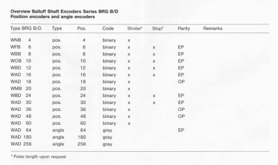

Dovolím si vypsat z manuálu informace o Tvém snímači BRGB0. WAB. 12 EP.P.R.K.O:
BALLUFF Shaft Encoder
model B - 6 bit Angle Positiom Encoder
12 pozic
Parity even - sudá parita
PNP logic
hodnota se zvyšuje při otáčení doprava
originál měl 2m kabel
bohužel označení WAB jsem na stránce 20 až 21 nenašel, takže možná starší katalog. Tohle může být problém. Takže nelze určit, zda je kódování decimal, nebo gray.
Každopádně mi tvoje vyčtené kódy nesedí, ani k jednomu.

Dále je tam napsáno, že pro model B může být až 64 pozic. Což odpovídá 2 na 6. Ovšem ty máš jen 12 pozic a na to stačí jen 4 dráty (2 na 4 = 16).
Takže je potřeba toho proměřit více.

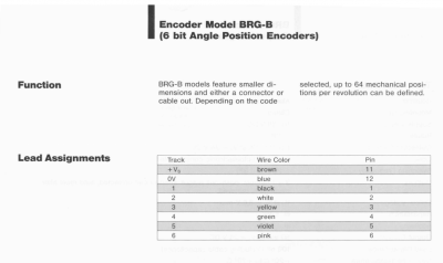

Máš 8-mi žilový kabel
- 2 žíly jsou napájení
- 4 žíly jsou poloha
- 1 žíla je parita https://cs.wikipedia.org/wiki/Paritn%C3%AD_bit
- 1 zbýva, může být:
* nevyužita nebo
* stop signal nebo
* read signal nebo
* home signál (pozor home signál má "délku" jen jeden stupeň) nebo
* co vůbec v katalogu není
Minimálně by se Ti měli měnit hodnoty na 5-ti žilách, protože je tam ta parita.

Těch drátů je tam více, vypisoval jsem jenom co mi dávalo smysl.
Podle toho manuálu by měl být červený drátek home. Zkoušel jsem s tím točit i velmi pomalu a nikde jsem nic nenaměřil. Červený drátek je tedy stále v nule.
Pak je tam 6 drátků.
černý - ten je pořád +24V - podle manuálu je to stop signál
bílý - tam se signál už mění - podle manuálu read signal, strobe signal
žlutý- podle manuálu 2^0
zelený - 2^1
fialový- 2^2
růžový-2^3
zelený - 2^1
fialový- 2^2
růžový-2^3
