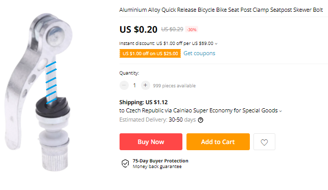

Borci, nemuzu najit na eBay ani Alikovi takove ty cyklisticke rychloupinaky s M6 zavitem az do konce upinaciho sroubu, ktere se pouzivaji na stazeni objimky sedla, nebo na naboje kola.

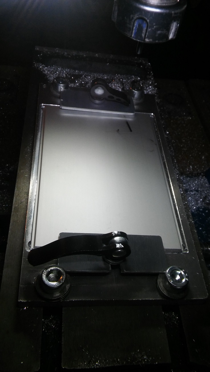

Zvykl jsem si je pouzivat jako upinaci prvek do ruznych pripravku pro frezovani, je to kompaktnejsi nez klasicke rychloupinky, ale potrebuju k tomu ten prodlouzeny zavit.
Jeste loni jsem to na eBay kupoval, ale ted je nejak emuzu najit, vsude narazim jen na typy, ktere nemaji zavit vyriznuty az do konce a maji zuzeny drik. Viz obr s naznacenym zavitem.
Potreboval bych link, nejli p eBay nebo Alik. Nevi nekdo?

Kratky zavit rychloupinak

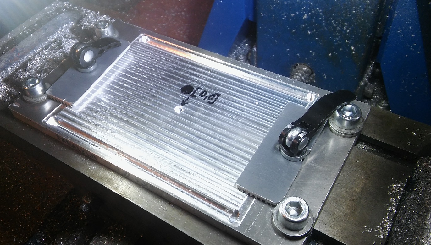

Potrebuju to treba na maloseriove pripravky pro frezovani pristojovych panelu jako ten na fotce, apod.

Docela mě ten nápad včera zaujal. Díval jsem se na Aliexpressu. Nic s celým závitem jsem tam nenašel, ale dost je jich takových, že dřík není ztenčený a tak by se tam dal závit asi doříznout.

Jasne, hlavni vyuziti je v tech seriich, tam je rozdil oproti utahovani klicem nebo akusroubovakem propastny. Odhadem treba pro ten rig na foto 10s vs. 30s na kompletni prohozeni obrobku (tloustka pouzitych panelu (viz foto) je celkem konzistentni,cca +-0.05mm max.
