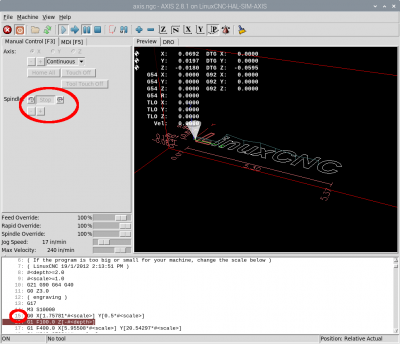

Zajímá mě, proč já musím mít to nejblbější chování LCNC.

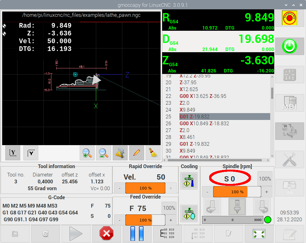

Ono stačí cokoliv, co má v g-kódu M3 a spustit program za M3.
Ale klidně to může být tohle:
/usr/share/axis/images/axis.ngc
Nikdy jsem nezažil, že by se mě to na spuštění vřetene aspoň zeptalo.
- ani na skutečné frézce (AXIS)
- ani na simulátoru frézky (AXIS)
- ani na skutečném soustruhu (Gmoccapy)
- ani na simulátoru soustruhu (Gmoccapy)
Ovšem líbilo by se mi, kdyby to fungovalo, jak popisuje robokop.
