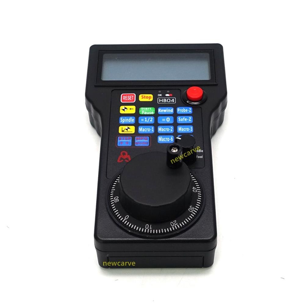

Kamarádovi jsem poslal e-mail, že tady na fóru doporučují toto kolečko:
https://www.eaglecnctec.com/products/17 ... -hb04.html
Bohužel jsme se špatně pochopili a on hned objednal z Aliexpresu jeho kopii
(nevěděli jsme, že je to kopie):
Do halu jsem přidal komponentu:

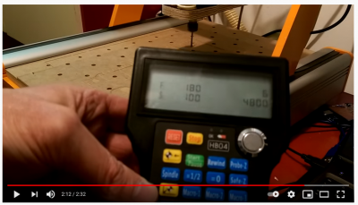

loadusr -W xhc-hb04 -I xhc-hb04.cfg -H
V halshow mi fungují všechny tlačítka, kolečko i přepínač Off+X+Y+Z+ F+S.
Ovšem nevím, jak přepnout obrazovku, kde by se mělo zobrazit F a S, tak jak je třeba zde:
Ať dělám, co dělám, mám na displeji jen polohu XYZ.
HAL pinem na obrazovce přepínám jen inch/mm. Když dám přepínač do polohy F+S, tak se nic neděje.
Jak se chová originál XHC kolečko? Co způsobuje přepnutí obrazovky?

U originalu ktery mam (je to ale uz dedecek, rok porizeni nekdy cca 2014) se uvedena forma dislpleje zobrazi automaticky, jakmile se prepne prepinac do poslednich dvou poloh. CIli bud ovladani rychlosti vretene (S), nebo feedu (F).
Zmizi zas automaticky jakmile se prejde do jakekoliv polohy ovladani osy.

zz912> hele nejsem u toho stroje, ale rekl bych, ze se displej pristroje bez navazani toho BT spojeni vubec nezaplne. Takze tipiju ze je mezi driverem na strane PC a MCU na strane pristroje nejspis nejaka odpovidana Master Slave komunikace a dokud se slave (PC driver) neozve, nedela pristroj nic. Odpovidalo by tomu i chovani v pripade, ze ztratis signal uz pri navazane komunikaci (napr. odejdes prilis daleko od PC)- at potom prepinas prepinacem jakkoliv, displej zustava viset ve stavajicim rezimu a aktualizuje se az se zase spojeni chyti.
Spokojeny s tim jsem. Nicmene byl jednu dobu celkem hodne vytizeny a odesel hlavni vypinac. Ten stribrny vpravo nahore. Prkotina...
Jeste me obtezovala celkem mala vydrz na 2xAA alkalicke baterie. Nahradil jsem je casem dvojici dobijecich 14500 LiFePO4 paralelne a ted to vydrzi snad dva mesice nonstop online.
Jinak me nic nenapada, ma to fakt slusny dosah, urcite vic nez standartnich 10m stareho BT.

Děkuji za odpověď. Ten můj když se zapne, tak naskočí obrazovka s X Y a Z ať už je připojený do PC nebo ne. :-(

Zkontroloval jsem to a moje XHC se opravdu chova jak jsem psal. Bez komunikace (napr. dongle odpojeny od USB) se displej vubec nerozsviti ani po zapnuti hlavnim vypinacem, ani po zmene polohy prepinace.

Dawe píše: 15. 1. 2021, 1:21 Zkontroloval jsem to a moje XHC se opravdu chova jak jsem psal. Bez komunikace (napr. dongle odpojeny od USB) se displej vubec nerozsviti ani po zapnuti hlavnim vypinacem, ani po zmene polohy prepinace.
Dík za info. Takže u mě bude akorát podobná krabička a pokus o napodobení elektrniky + software.
