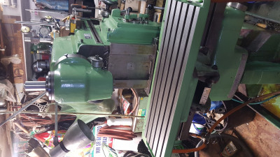

Dobry den.

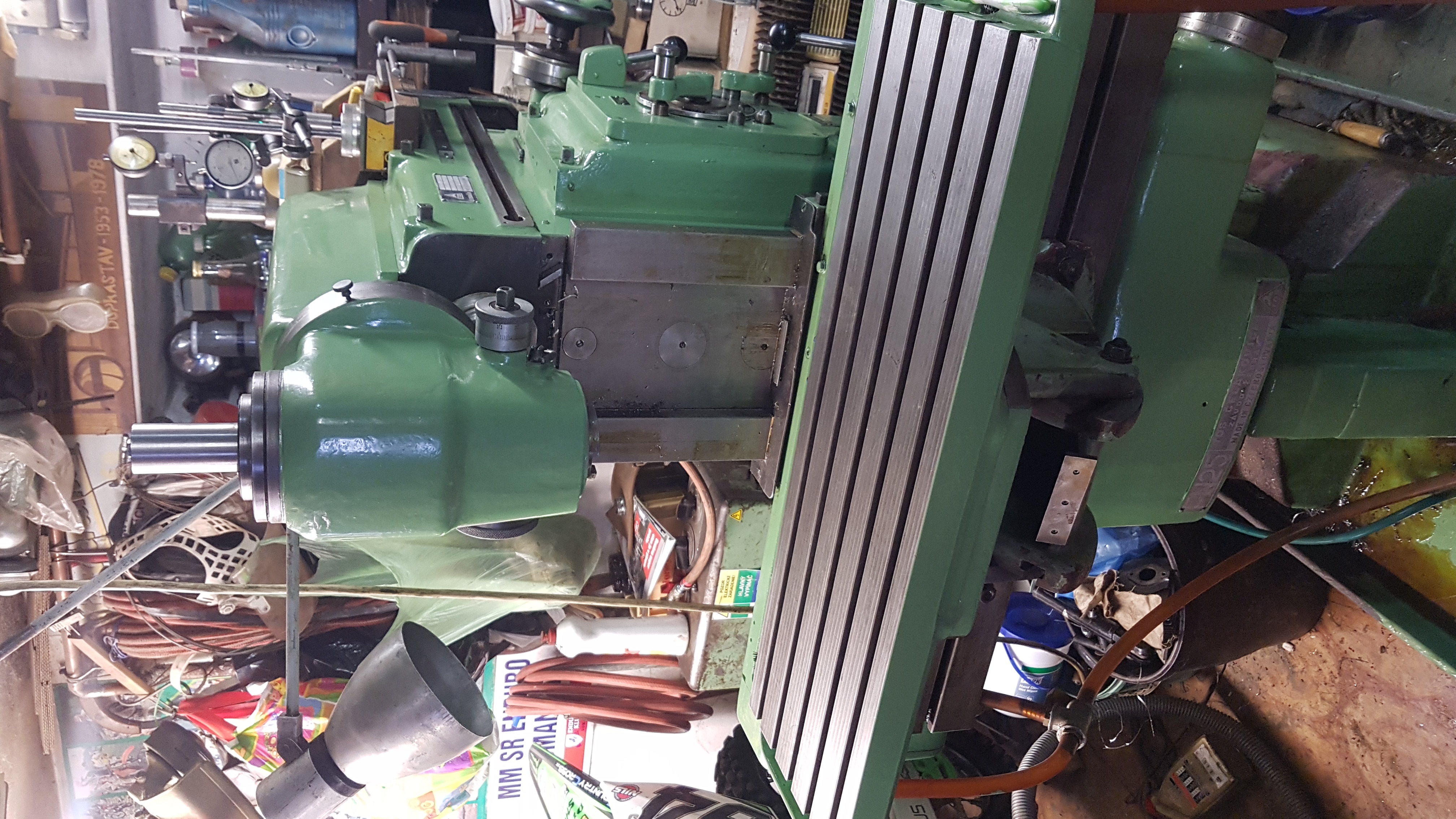

Potreboval by som poradiť. Mam frezu tos fn25 nastrojarku, pri frezovani mi steká olej z lóží Y posuvu. Vid foto. Šípky označujú odkial olej teče dolu.
Vôlu mam vymedzenu , vymedzovacou lištou.
Neviem , či su rybiny / lóže na tomto posuve uz take vydraté , alebo je chyba v niečom inom.
Ten olej (aspon tak si myslim) vyprskáva ozubene koleso náhonu vretena na tieto lóže.
Dalo by sa to nejako spravit? Zatesniť to nemam ako , keďže sa s tym posuvom hýbe.
Ďakujem za pripadne rady.

nemám FN25 tak len strelím od pása...
nie je náhodou mazanie robené tak, že k rybine vedú dva knôty ktoré nasávajú olej ktorý sa hore dostáva rozstrekom od kolesa?
Ak máš knôty vytiahnuté, tak tam tečie toho oleja priveľa

Neviem ci som vas spravne pochopil.
Mali by tam byt mazacie trubky ktore pri väčšom množstve oleja odvádzajú olej späť do prevodovky vretena? Asi zhodim cele teleso / suport Y posuvu a potom budeme rozumnejší .

vedľa vretena sú vytvorené také záchytné kapsy do ktorých prská olej , na dne kapsy je dierka upchatá kusom knôtu cez ktorý jemne olej presakuje do lôžka ( nie lóže tá je v divadle 8) ) a tadiaľ sa rybina v lôžku postupne maže. Predpokladám že ten knôt niekto vybral a olej cez dieru voľne tečie.
Foto je z mojej rusandy, ale predpokladám že na FN to bude taknejak obdobne

Blbost. ta rybina se maže normálně olejničkou,jsou tam na každé straně napichovací mazničky.Nevím,jak moc to teče,ale asi bych to nehrotil. Je to naše mašina a z těch tekl olej ze všech-když netekl,bylo to rozbité,nebo tam nebyl...- pokud to není nějak extra,tak to zvládne otřít hadr.

Já tam mám myslím kanálek a dvě dírky pro odtok přebytečného oleje zpátky do skříně. Koukni jestli tam nemáš dírky a nejsou jenom ucpané.
