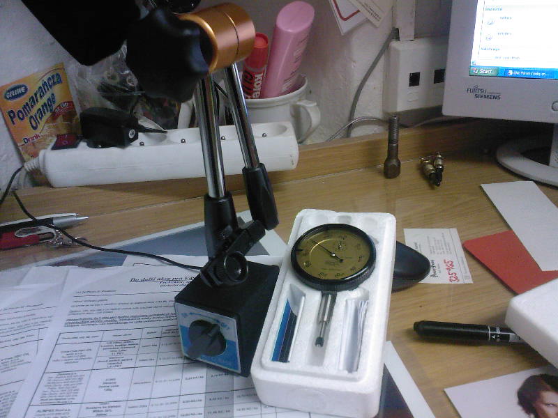

Podělím se o své zkušenosti se stojánkem. Koupil jsem si ten typ s jedním šroubem. Od Promy ten prostřední (nabízejí tři) za 800 korun. Nedá se s tím pracovat. Tím jedním šroubem se stahují dvě zkosené podložky, které tlačí na tyčky. Ty tyčky zase tlačí na kulový kloub. No, ale nedrží to. Nejlépe se to dá vyzkoušet, že se dotáhne stojánek a vynuluje úchylkoměr. Pak se dotek povytahuje a nechá zase dojíždět. Musí ukazovat pořád nulu. Tenhle promáckej to nedokáže. Už po prvé se hne. Nepomůže ho ani více dotáhnout, protože ty podložky jsou měkké a ta tyčka se do nich zaryje. Ten kulový kloub na magnetu je dvoudílný a kulička je našroubovaná a pořád se povoluje.
Takže Promu nebrat. Ale možná do jiných výrobců je to kvalitní. Já si pak koupil klasickej stojánek Kinex na dva šrouby a ten se ani nehne.

capumpor píše:Nejlépe se to dá vyzkoušet, že se dotáhne stojánek a vynuluje úchylkoměr. Pak se dotek povytahuje a nechá zase dojíždět. Musí ukazovat pořád nulu. Tenhle promáckej to nedokáže. Už po prvé se hne.
Tak se přiznám, že jsi mne dost vystrašil a okamžitě jsem to běžel vyzkoušet a hned první zkouška ti dala za pravdu :shock: !
Pak jsem si všimnul, že je povolený nosný šroub, kterým je celý stojánek upevněný do magnetické kostky, po dotažení je už spojení pevné a tvoje zkouška dopadá opakovaně dobře.
Nemusím centrální šroub utahovat nijak "na krev", tak doufám, že to vydrží. Pro porovnání váhy hodinek, zkoušel jsem tam velký Somet 1/0,001, který je poměrně těžký a dotek zvedám bowdenem.

Tak jsem nakonec objednal toto:
http://www.internetshopping.cz/eshop.ph ... t_id=10021
http://www.internetshopping.cz/eshop.ph ... ct_id=1011
Jen by mě zajímalo jak se chová ten magnet. Co když to tam nechám přilepený delší dobu, mám obavy aby se mi část stroje nezmagnetizovala a pak přichytávala drobné šponky? :o

Tak mi to dnes dorazilo :lol:
