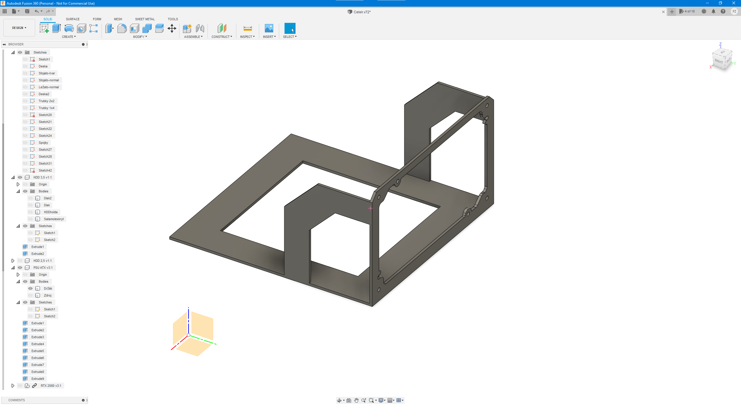

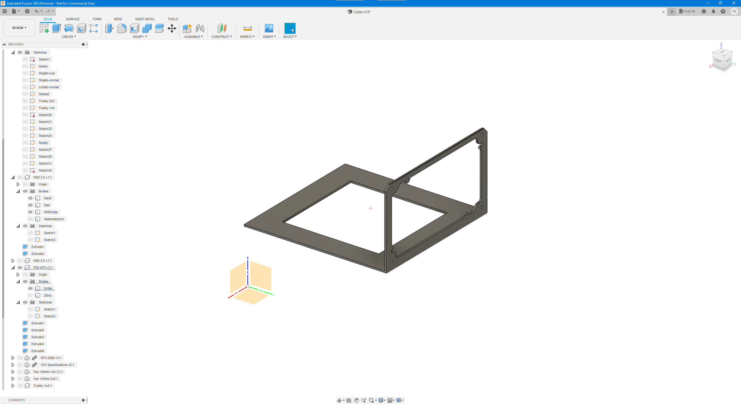

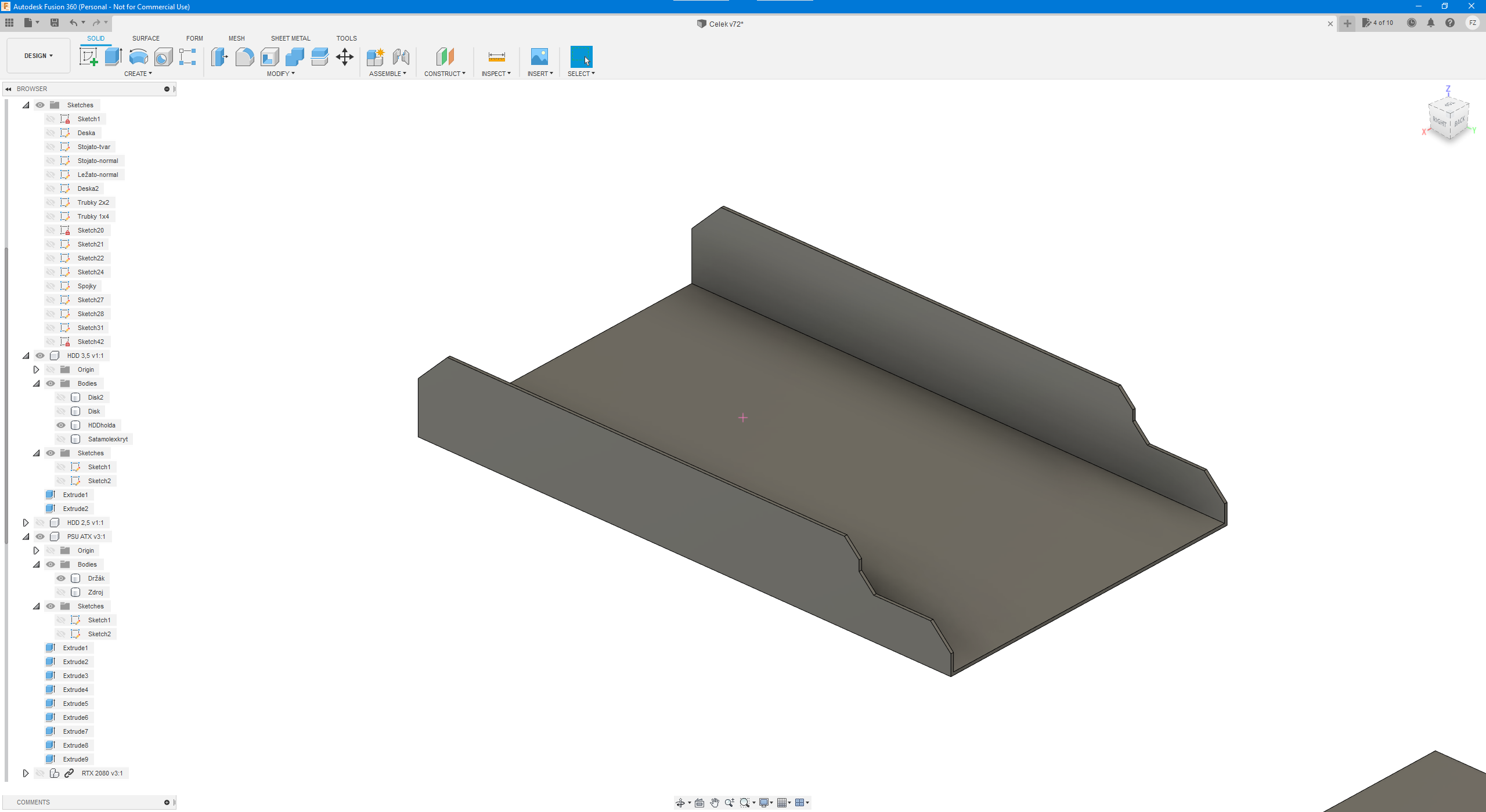

Ahoj potřeboval bych vyrobit 1xPSU a 2xDisk. Materiál nevim, ale bude to na HDD a zdroj takže to nemusí bejt extra pevný. Modely mužu poslat ale od te doby co neni fusion360 zadarmo nemužu exportovat DXF. Předpokládam že PSU bude složitý na výrobu proto je přijatelná i verze PSU2.
Chápu že ohyb bude mít radius, ale nejsem technik takže nevim jaký.
Budu rád za každou nabídku
PSU
PSU2
Disk

Tak můžu vzít dvojku hliník, vyfrézovat ty kontury a otvory a na ruční ohýbačce to ohnout... Ovšem z dvojky hliníku to fakt nebude žádná pevná sláva.
Mimochodem - verze PSU by nejspíš chtěla svařování, jinak by byla asi fakt komplikovaná. A jelikož ve verzi PSU2 nejsou ty boční "vzpěry", stává se tak celé to okénko pro ATX zdroj poněkud zbytečné, pač ten vršek rámečku - pokud teda nemá nějakou jinou, třeba krycí, funkci - se tak stává poněkud zbytečný, minimálně co se jakéhokoli zpevnění týče. Pevnostně stejné to bude i chycené jen za dva spodní šrouby, ale zjednodušíme si tak život.

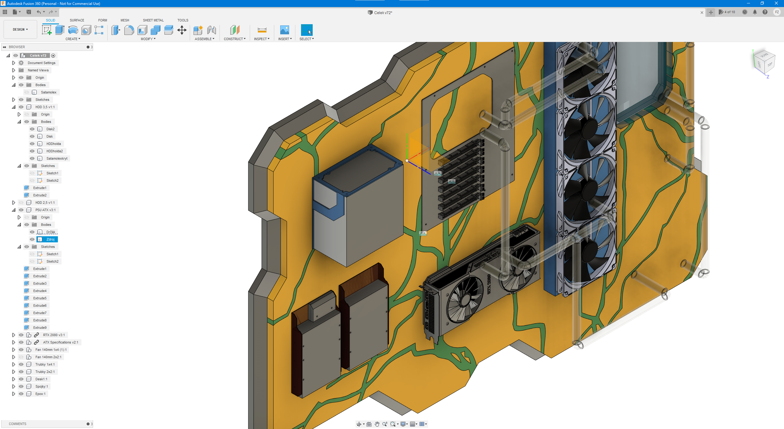

To že u PSU bude potřeba sváření stim sem tak nějak počítal, v podstatě jde jen o estetickou část ty "podpěry", a že to bude z hliníku taky nevadí protože se to v podstatě nemá kam ohnout.
Takhle to bude vypadat v celku.
