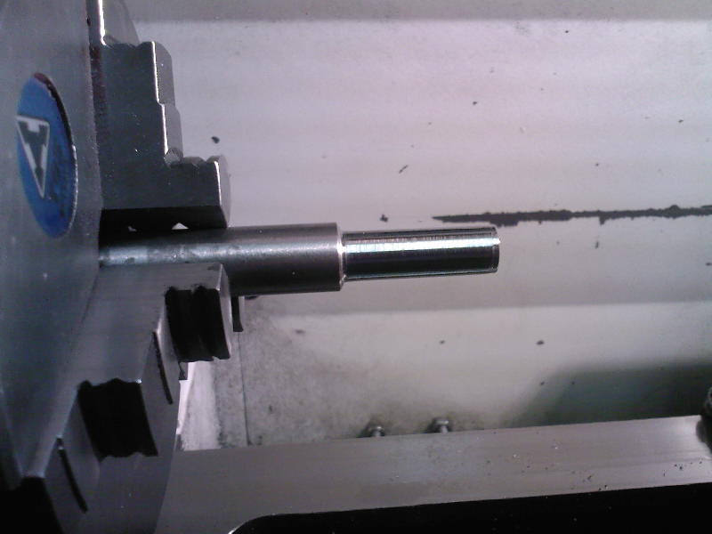

Dnes jsem točil radeco z 12mm na 8mm těmito plátky viz foto, a zkoušel jsem různé otáčky a posuv a nejlépe mi to šlo při 160ot/min. při řučním posuvu. Přesto mi to šlo velmi pomalu, :( ubíral jsem po desetinách.
Při vyšších otáčkách to hvízdalo jako sviňa a chlazení vůbec nepomáhalo. Chci vás poprosit zda nemáte někdo nějakou fintu jak na to. Chci z toho pak vybrousit nůž na vnitřní obrábění.

Kolega zjevne myslel prumerovou brusku, ze?
Ale poradim figl na toto dostacujici. Chyt radeco do el. rucni vrtacky, zapni vrtacku a tocici se to obrus na brusce. Delal jsem takto kdysi dulciky z ventilu.

To bych raději chytil přímou brusku do nožovky a na hrubo obrousil

Každopádně soustružit radeko, které samo je určeno k soustružení, nebyl nejlepší nápad :)
Toto dělám tak, že místo nože dám přímou brusku (Kress atd.) nebo flexku 115ku a jedu. Pak důkladně opucuj soustruh od pilin!

Na učilišti jsme kdysi protáčeli HSS nástrčný frézy, když už byli z čela obroušený a už by se tam nevešel šroub a to obyčejným nožem na litinu, značení K. Musel na něm být co nejmenší rádius špičky a poměrně malý otáčky. Dost to odcházelo na drážkách pro pero, ale nikdo nikam nespěchal. :)
A šlo to docela dobře. Ty frézy se krásně sdělali.

Tak jsem si dnes pohrál u kávy a točil jsem o sto šest. Sice pomalu jak jsem psal, ale mám hotovo. :lol: Dokonce kolem 100ot/min s posuvem o šponce (spíš prachu) 0,15mm to šlo nejlíp.
S tou flexou jsem to dělat nechtěl kvůli tomu prachu na liži atd.

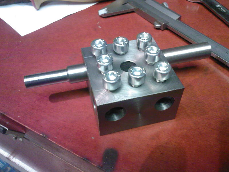

Dobrý večer,
myslím, že do toho vašeho upínače by možná šly nože do vyvrtávtávací hlavičky.Honza
Kilovolt
Příspěvky: 829
17. 12. 2009, 11:07
No taky sem si říkal,jestli by nebylo lepší použít ty nože do vyvrtávací hlavy.Já už sem si je objednal-až v lednu přijdou,pořešim upínač a bude :lol: Tady link: http://www.vyrobnistroje.cz/cz/Vyvrtavaci_Noze.aspx
PS:když už stružíš to radeco,nech si na konci rozšíření na břit

Jo ty by šlo za ty prachy, zkusím je taky objednat (12mm) a uvidím.

Hmm tie noze do hlavicky .. drziak je blato len vpredu to ma kus vidiaku .. (radeka ;)) navareneho mosadzou.
Osobne sa domievam ze je lepsie riesit noz prave takto .. z casti "drziak" a casti "rezna cast".

No, nevím za ty peníze to nebude asi žádný zázrak, jak se píše, naletovaný karbid mosazí, jinak bláto. Cena u radeca by byla jistě jinde za sadu. Já už ale taky objednal :lol: , nějakou tu službu udělají.

Dobrý den,zrovna je někdo nabízí na aukru.Nevím jaký průměr,ale vyvolávačka je asi 50kč za několik kusů.Těla nástrojů podle mě "bláto"nebude.Honza
