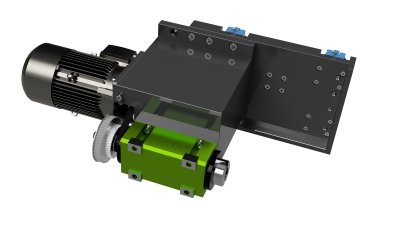

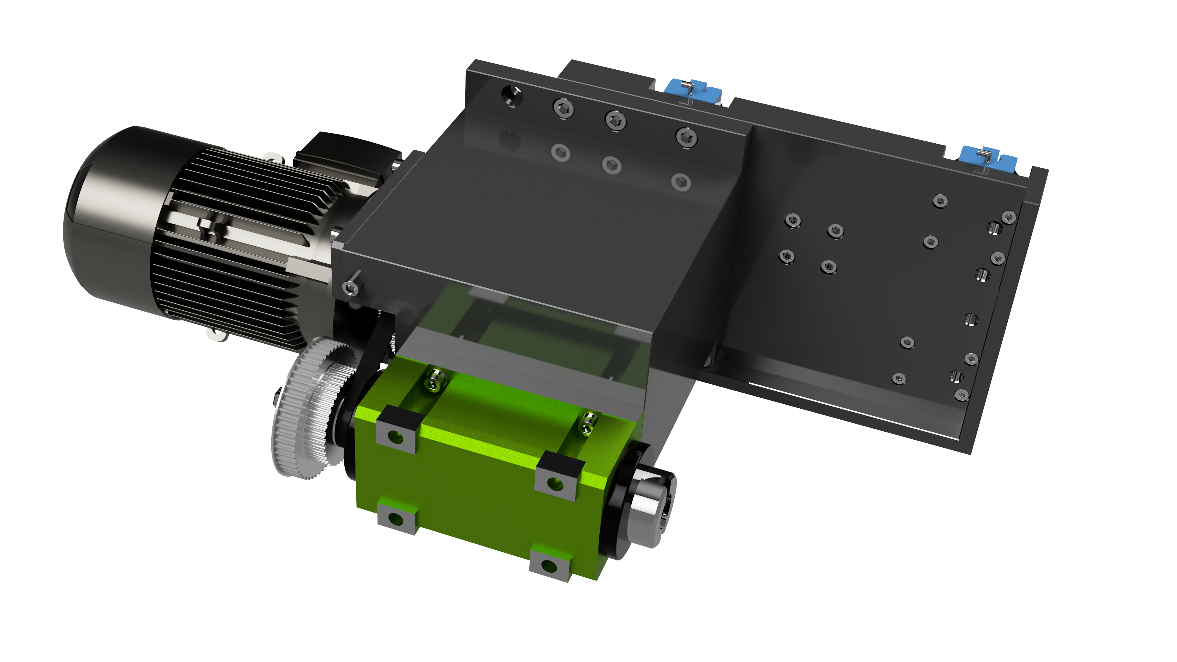

Moje malá frézka, trochu retušovaná, ale v garáži stojí již půl roku a frézuje o sto šest.
Rozjezdy 600x400x500mm. Otočný vřeteník. Montovaná ocelová konstrukce. Rovinost pod 2 setiny na celé délce. Vřeteno BT40, 3. st. řemenový převod, max 50Nm s 3kW motorem (bohužel nemám 400V a tak to je maximum co mi udrží jistič). Po otočení vřeteníku lze brousit na plocho a teoreticky i na kulato. Mám i obrážecí hlavu. Váha cca 1,5t. Výška do 2m aby vešla do mé garáže. Pohony EasyServo 12Nm, řízení Mach4.

Tak to vypadá vymakane. To brúsenie si už skúšal ?

Ciao,
na této ještě ne, protože musím nejdřív udělat trn. Ale brousím na druhé mašině, která je méně stabilní a má ještě horší vřeteno, navíc přez uhlovou převodovku protože nemám otočné vřeteno a jde to parádně. Jasně, není to asi jako na magnetce s hydraulikou, ale lože mám rovné a tak výsledek je rovněž v pořádku.
Na této malé mám teď pomalé motory, protože jsem měl staršé šrouby 2505 a tak to neumí více než 10m/min. V návrhu jsou ale šrouby 3210 a taky počítám, že to má běžet se servy, takže asi nebude problém dosáhnout 30m/min. Na velké mašině brousím při 15m/min a jde to super.
Až udělám trn, tak natočm nějaké video.
Jinak hlava se takto otáčí:
Fajn den přeje Mrosconi:)

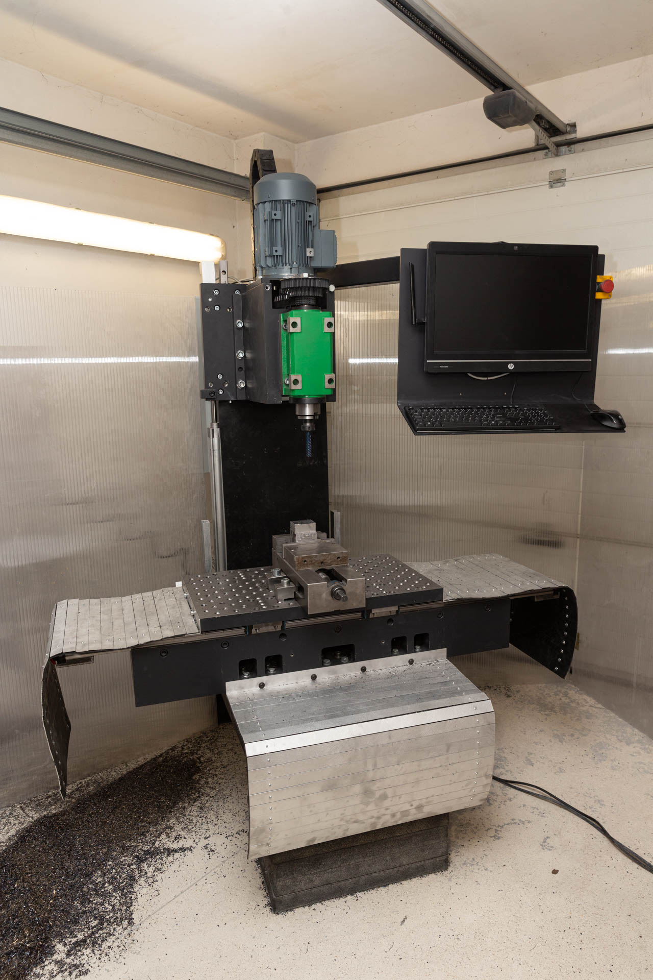

Mrosconi píše: 13. 4. 2021, 9:24 Moje malá frézka, trochu retušovaná, ale v garáži stojí již půl roku a frézuje o sto šest.
fotit umíš, proč nedáš skutečné fotky ?

Reálná je trochu jiná. Ne moc, ale je. Možná něco nafotit

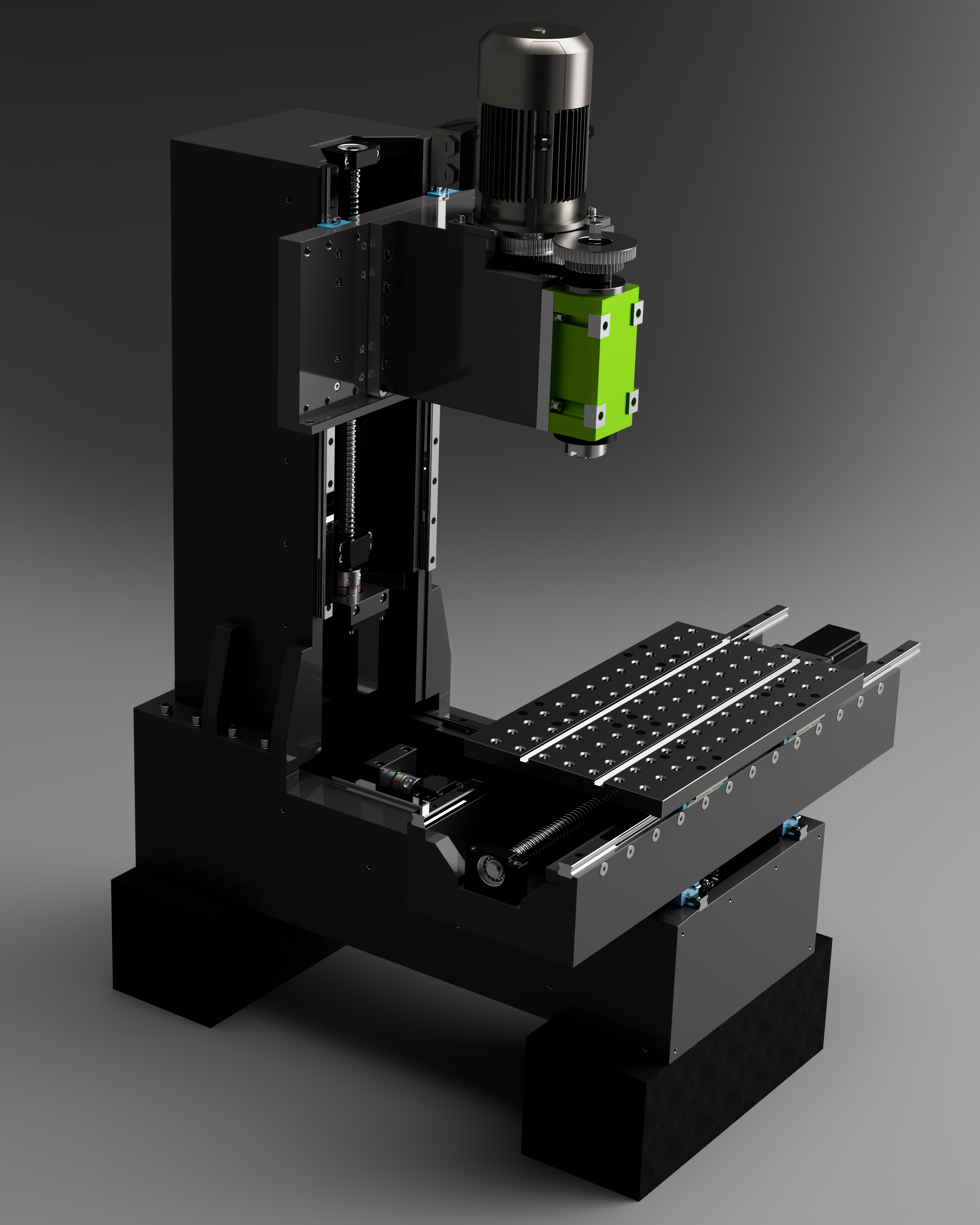

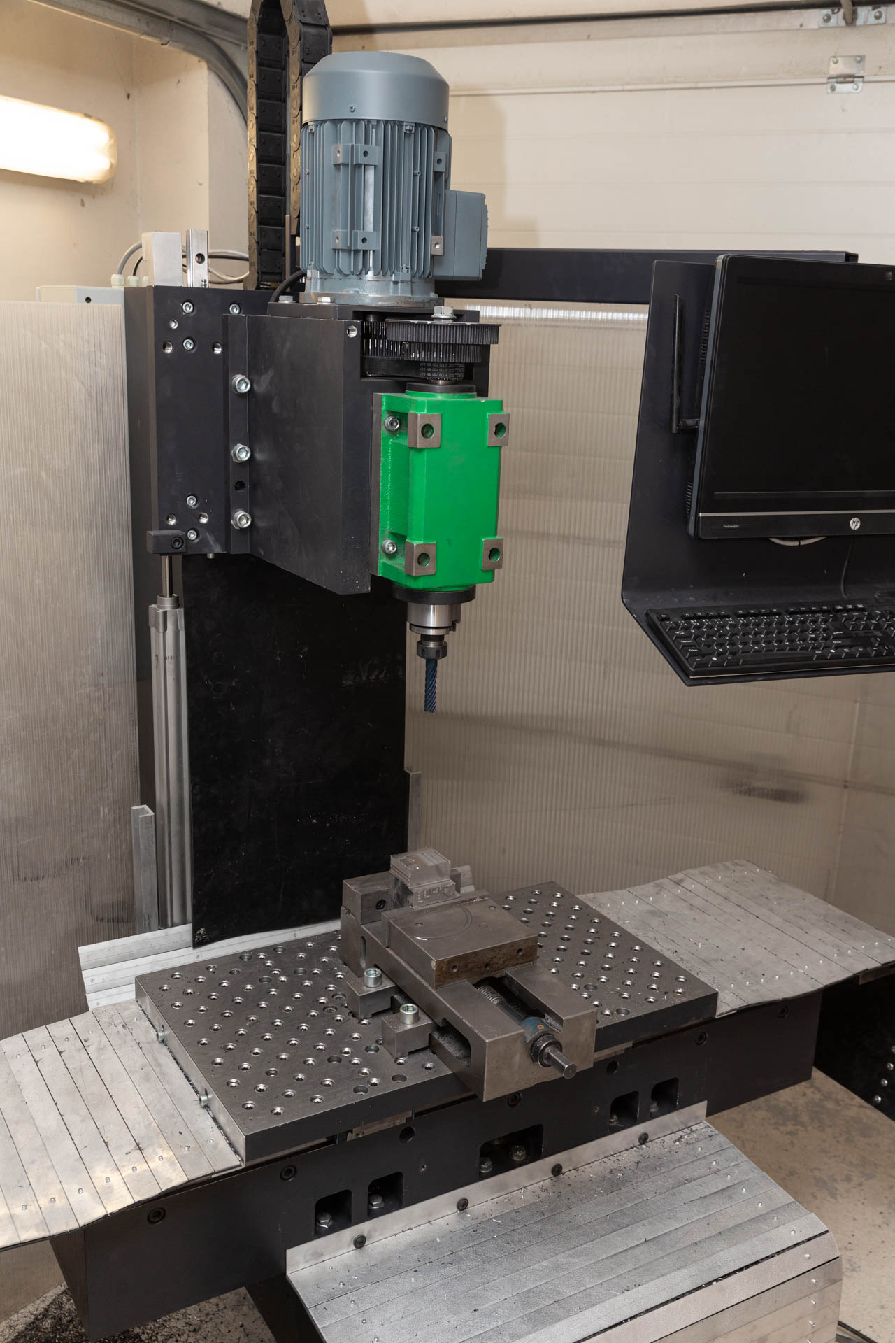

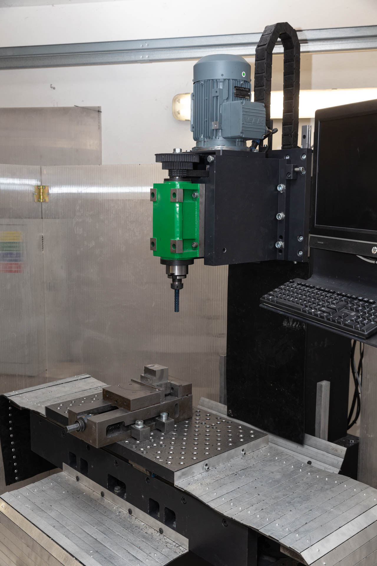

V podstatě je to identické jen se změnila základna. Musel jsem to celé předělat aby vešly kryty pod sloup. V dúsledku je ale novější konstrukce pevnější, tedy alespoň podle simulací.
Původně jsem chtěl na všechy osy panceřové měchy, jenže dávat 7tis za jeden se mi nechtělo. Vyřešil jsem to roletami. Ty měly být stahovací, jenže ty pružinky to je zase teno. Nakonec zůstaly volně, ale ničemu to nevadí. Na fotce není roleta Zka. je tam jen guma. Nakonec jsem musel přece jen jednu harmoniku koupit, tak až přjde tak to pak dodělám.
Vřeteno je ale otočné, jen má kratší šroub, tak nesjede tak nízko ale o 50mm výš. Rozjezdy jsou dokonce větší, tedy 650x400 a v Z jen 450mm. Vřeteno má obyčejné "japonské" ložiska a podle výrobce to umí 8tis otáček. Já mám dovoleno jen 120Hz což je na nejrychlejším převodu 7000ot. Na hliník s pak přehazuji elektorvřeteno 3,5kW 18000ot. Je to ale na prd, protože to musím vždy seřizovat. Mám tam sice dorazy, ale ty jsou na úhel 90st a na vřeteno nemám.
Ty rolety vypadají strašně, ale účel plní a to poměrně slušně. Kdyby jste to někdo dělali, tak to nelepte jen nytujte. Ideálně zápustnými nýty, které samozřejmě nemám:)

Příspěvky: 7218
14. 4. 2021, 12:56
dobrý, díky za foto
