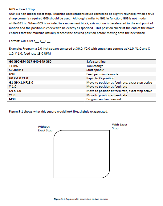

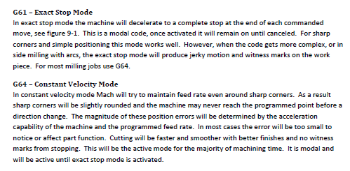

Lukas_2
Příspěvky: 530
9. 5. 2021, 11:42
johanslota píše: 9. 5. 2021, 11:01 Áno je to kórejská mašina má svoje muchy a ja to spomalovanie nedokážem ovplyvniť to je riadiacim systémom frézy.
Co tam je za systém ? Nezkoušeli jste zjistit jestli to nejde v nějakém nastavení / parametrem změnit ?
Mi to připadá jako kdybych v Machu aktivoval provoz s úplným zastavením na každém bloku, namísto režimu kdy udržuje rychlost na úkor pozicové přesnosti. Dá se to aktivovat G kódem. Vím že tohle je i v heidenhain a tam se to aktivuje nějakým M-kem.

Lukas_2
Příspěvky: 530
10. 5. 2021, 6:21
johanslota píše: 9. 5. 2021, 4:41 Je tam Fanuc. Máme tam spustené aj prednačítanie riadkou bliká tam (AICC2). Software má toleranciu na hrubovanie 0,1mm. No ale stále to ide rovnako ako keby tam bola tolerancia 0,01mm. Vyslovene je nieco v tom Fanucu na pi.u
Předčítání řádků si myslím že s tím nemá moc co dělat. Tolerance na hrubování bych řekl že bude platit pouze pro programování pomocí editoru programu, cyklů. Pokud teda ten postprocessor nějakým způsobem neřekne stroji že teď se hrubuje a teď už ne > což si nemyslím.
Koukal jsem se do programming guide pro Mach, G code by měl být odvozený od fanucu.
Řekl bych že máte aktivní G61. Zkus do programu připsat G64, nebo v MDI ho spustit.
Případně jsem našel ještě G09.
Nechce se mi věřit že by v soft. byla takováto chyba. Jak to dokončuje tvarové plochy ? Taky sekaně nebo plynule ?
