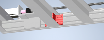

Tak jsem tedy základ znova předělal.
Vedení je položené na 4080 profilu z hliníku https://www.marek.eu/hlinikove-konstruk ... x80-s.html
a zpevněné 6x hliníkovým U 80x40x4
Bude tento základ z hliníku podle vás lepší, než z ocelového plocháče který stejně nejde vyrobit :D?
Lepší by asi bylo místo těch U dát tam také ty 4080, ale to si s tím radši vyhraju takto, protože ty ceny jsou šílené...

31. 1. 2022, 4:42
Urcite bude. Myslim ze je tu nekdo na foru nabizel, hledej
Na hobíka to asi jde...

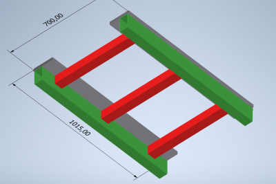

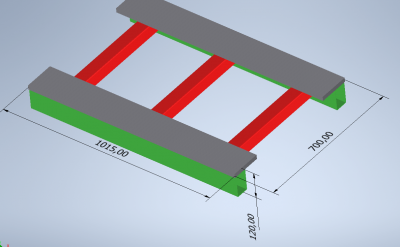

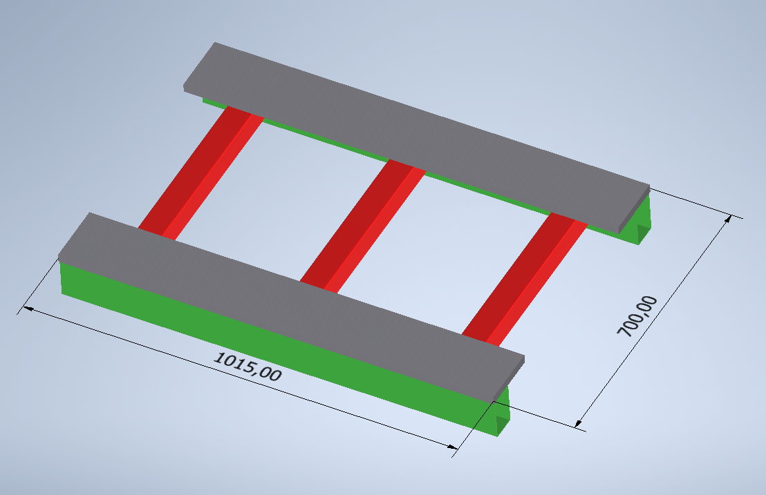

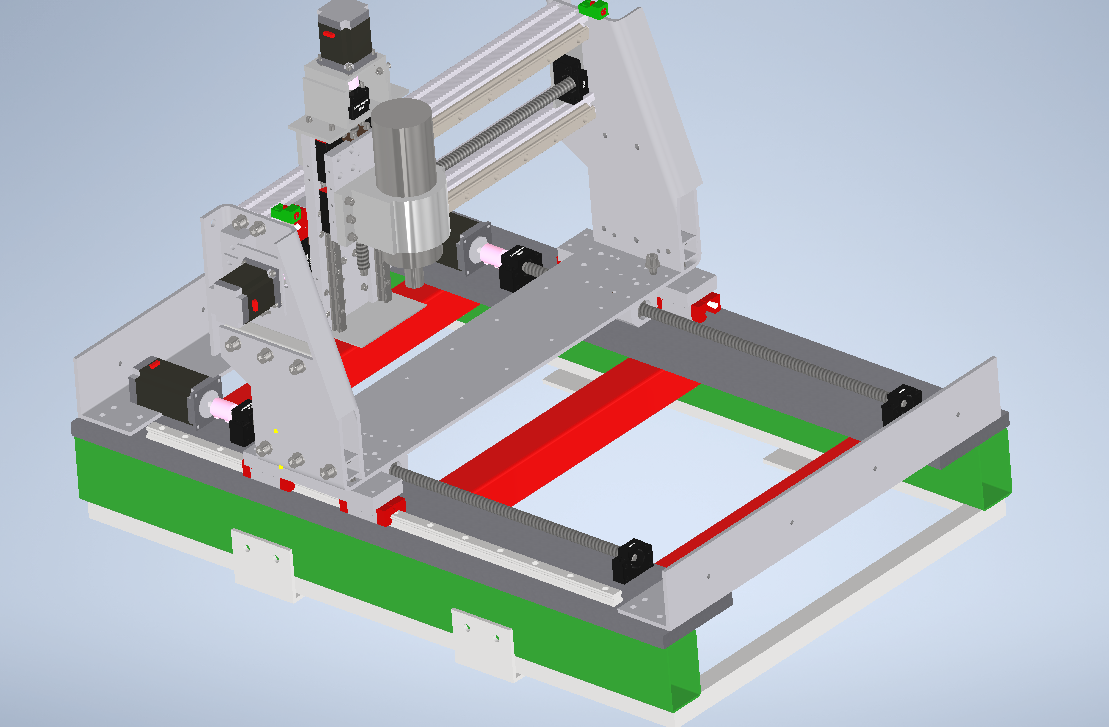

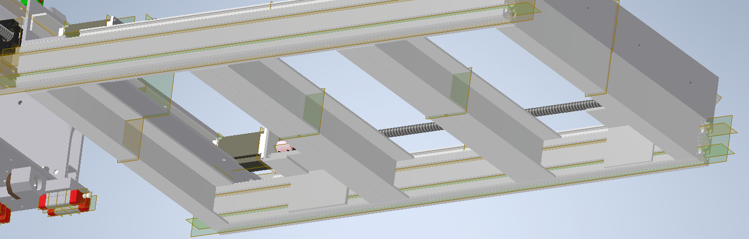

Po telefonátu s Pipíkem, který doporučil základnu převést na svařenec a ten si nechat obrobit jsem udělal další změnu:
PLO140x20 je spojen s jekly 100x60x3 a 60x60x3.
Myslíte že je svařenec vhodně navržen? Nemám zkušenosti...
Toto bude určitě lepší než hliníková základna a snad mě to vyjde i levněji, pokud seženu někoho kdo mi vrchní plochu přejede do roviny, aby to vůbec bylo použitelné.
Máte nějaký tip kdo je schopen přefrézovat plochu 1015x700 ( výška svřence 120 ) v okolí Ostravy? O někom už vím, ale třeba poptám lepší.
Modros
Příspěvky: 1680
2. 2. 2022, 1:09
a to pnutí po svaření bude odstranovat kdo?
Onder
Příspěvky: 123
Registrován: 6. 4. 2021, 2:14
2. 2. 2022, 1:17
To jsem řešil s Pipíkem taky, prý to není až tak potřebné. Do svařence se budou vrtat už jen malé díry pro M5 pro vedení. Pro zajímavost mi napište kolik by stálo vyžíhání něčeho takového, jestli máte odhad.

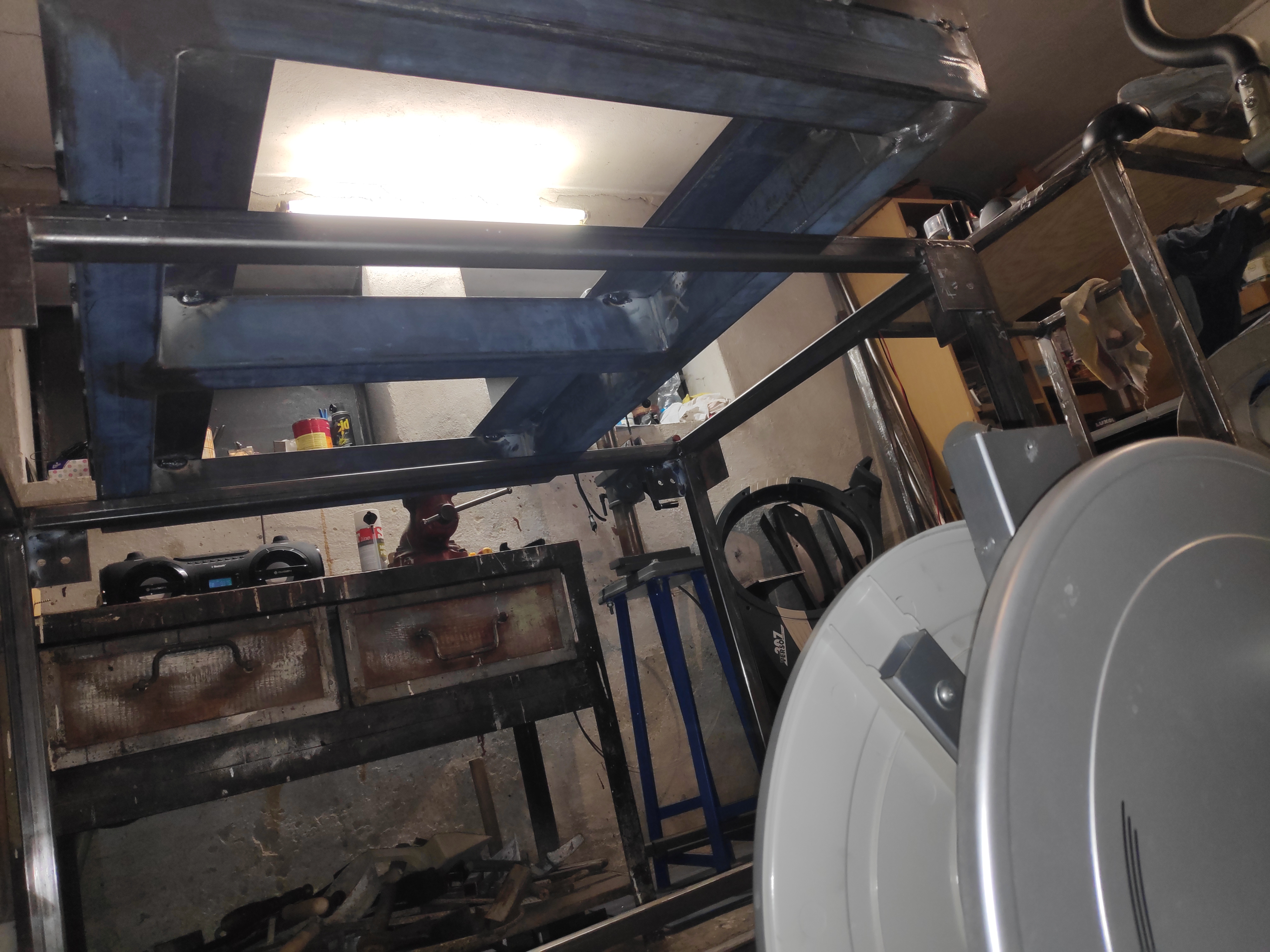

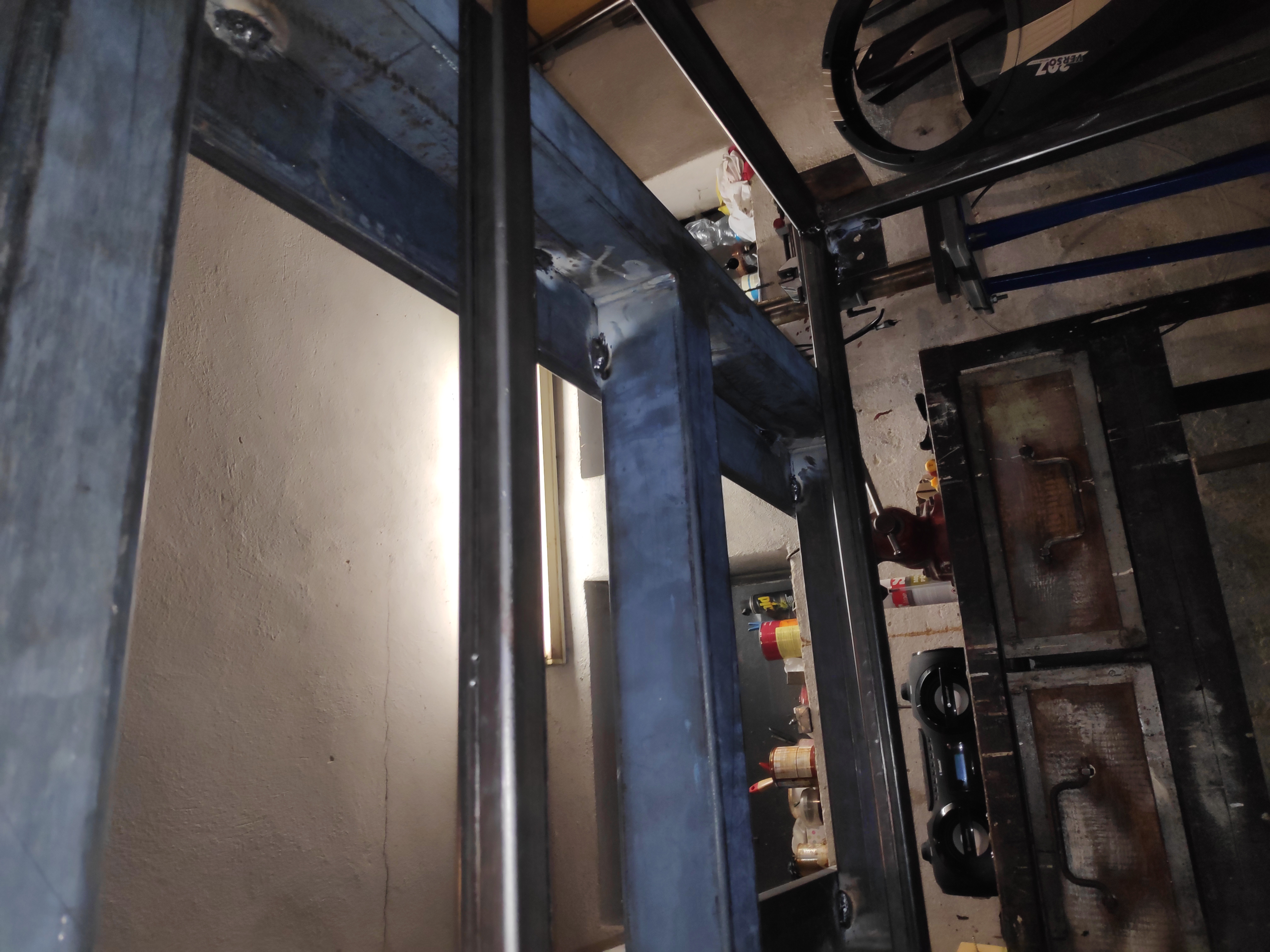

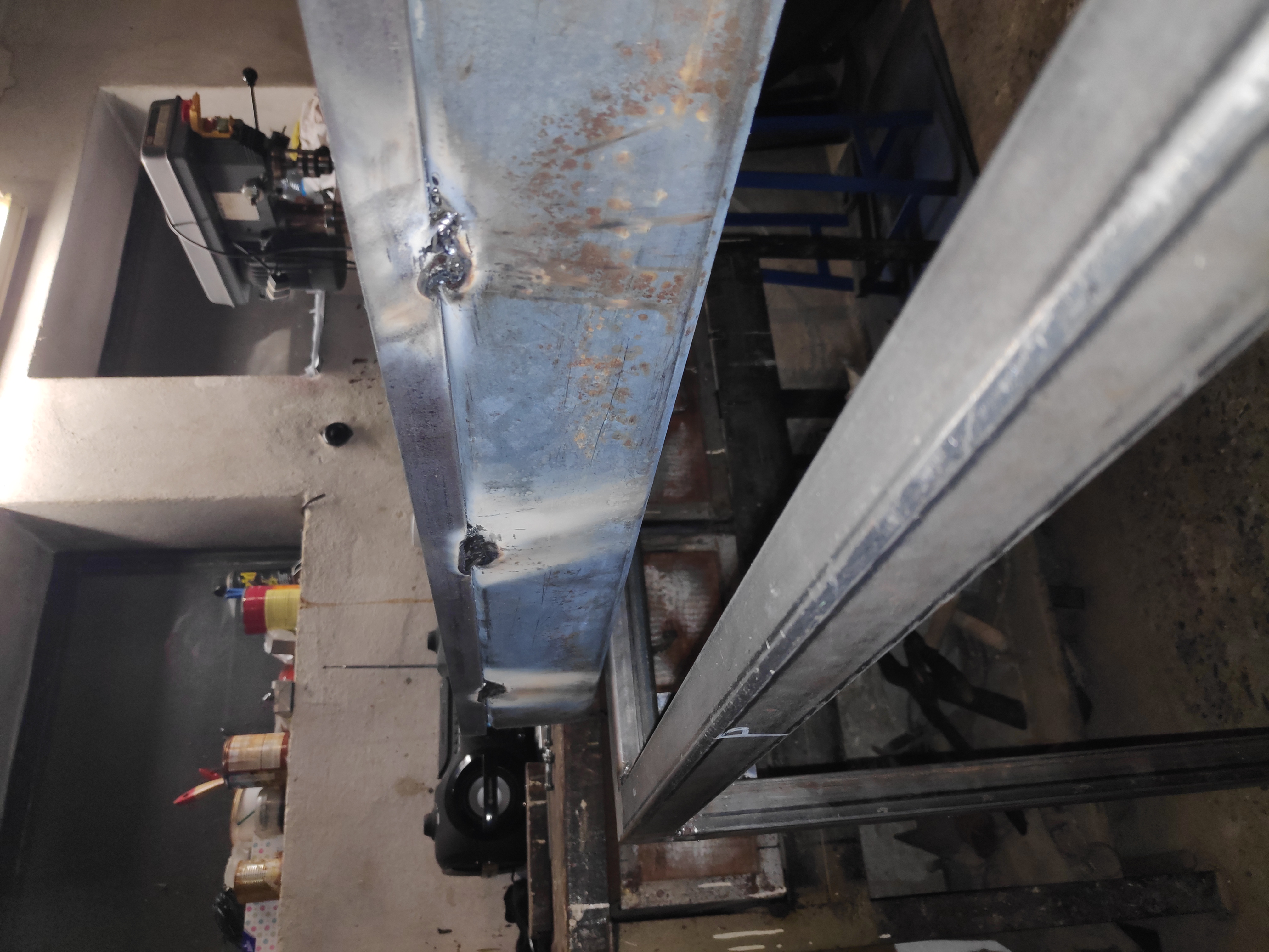

4. 3. 2022, 4:41

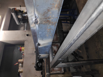

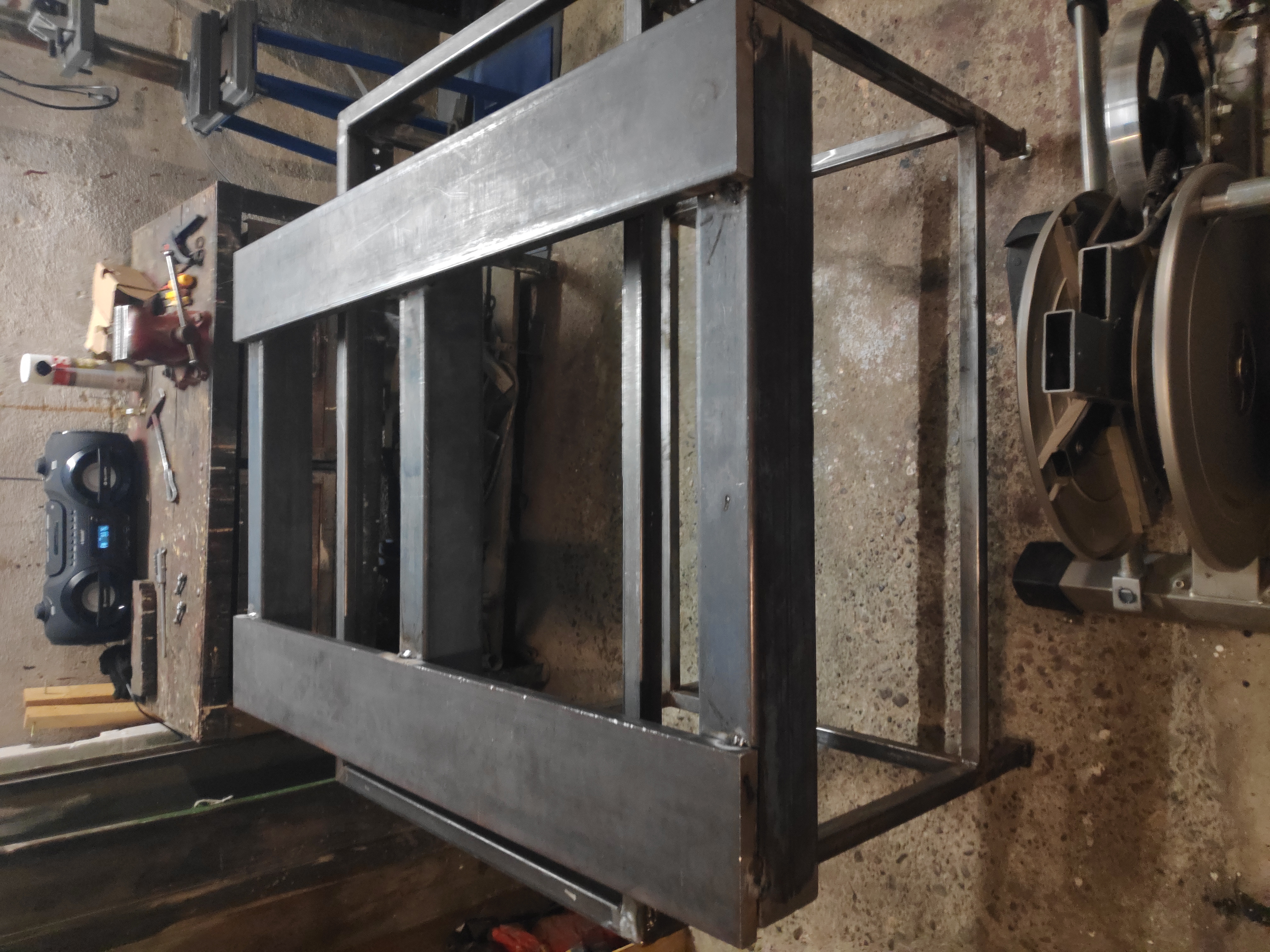

Takže stavba pokračuje.
Základní deska je už skoro svařená, ještě chybí nějaké svary, dělal jsem to už pozdě večer ve tmě venku...
Svařenec je z jeklu 80x60 a na něm jsou plocháče 140x20.
Dá se to na přefrézovaní ale dá se to i na tepelné zpracování. Prý by se to časem pohlo a byla by to škoda.
Modros
Příspěvky: 1680
4. 3. 2022, 5:50
ty smrkance na barve bez obroušení....to je co? to jsou sváry? :roll:
r4cv
Příspěvky: 2694
Bydliště: Topoľčany
4. 3. 2022, 6:22
Modros píše: 4. 3. 2022, 5:50 ty smrkance na barve bez obroušení....to je co? to jsou sváry? :roll:
Napadlo ma to iste. Mal by to prevarit zvarac a dobry.
