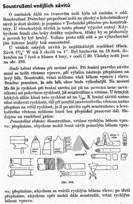

Potřeboval bych poradit se základy řezání závitů ,kolik se přidáva na posuvech.Děkuji
jova
Příspěvky: 2576
23. 12. 2009, 8:14

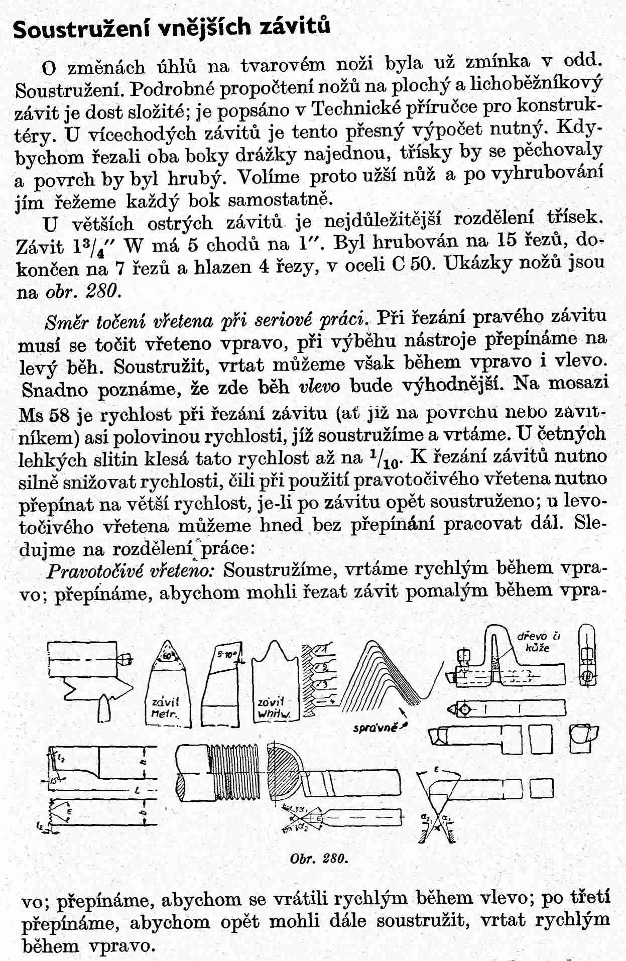

Moje chytrá knížka hovoří toto:
Není ale nejnovější :o
Příspěvky: 8482
23. 12. 2009, 10:59
Pěkná knížka, co to je?
To přidávání jen po jednom boku závitu je fajn věc, hodně to pomůže. Já si to zjednodušuju tak, že nastavím nožový suport na 30 stupňů ke kolmici.

B. Dobrovolný OBRÁBĚCÍ STROJE A NÁSTROJE – Pojednání o práci, výrobě a konstrukci nástrojů a obráběcích strojů podle dnešního stavu techniky, určené pro dílenské praktiky, studeny i techniky. Se 450 obrázky a diagramy. V. vydání 1948
Knížka tatíka z dob jeho studia. Osobně tyhle knížky miluji. Pro amatéry jako jsem já je to pravá studnice moudrosti. V té době se takové věci jako soustružnické nože, frézy… dělali běžně na dílně a i o tom je tahle knížka.
Z mého pohledu jsou výměnné břitové destičky a podobné vymoženosti dnešní doby spíš vhodné na sériovou výrobu a profi stroje. Na mou proma výbavu a předválečný soustruh se spíš hodí nástroje z té knížky.
