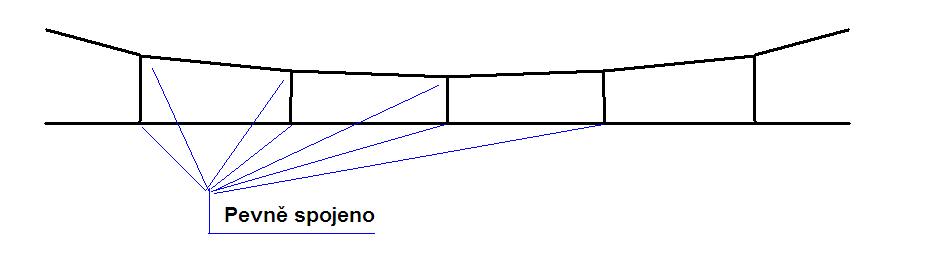

Nemáte někdo zkušenosti se spojováním tenkých drátů o průměru 0,1 až 0,3 mm do jednoduché sítě ?
Já znám například bodování v místě styku.
Příklad viz obrázek.

vvitty píše:tipuju zavesy trolejoveho vedeni :lol:
takze neco dostatecne pevneho, aby se spoj nerozpadal prujezdem masinky....
Tipuješ špatně milý vitty ;-)
Není to závěs ale trolejové vedeni samotné ;-)
Pro výsledný efekt to tedy nutně musí být zespodu hladké - jezdí po tom smeták ;-)

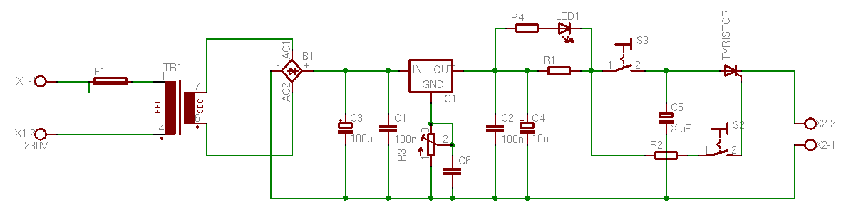

s číslem aradia nemůžu sloužit,(2007/2008),ale je to jednoduché,stačí regulovaný zdroj napětí(0-30V,stabilizátor na 1A ,7805T.LM317T )trafo 24V,proudově cca 100mA .nebo adaptér
Jde o to ,že nabíjíš elektrolit vhodné kapacity ,na dané napětí,pak ,jako u bodové svářečky ,se vybije přes přiložéné drátky,
takhle jsem si zpravil čidla teploty z dvoujkovu,a fungujou,chce to jenom odzkouše napětí a kapacitu,
pro nějaké seriové svařování bych navrhl asi toto

Díky za zapojení.
Ještě mám dotaz - na jaký proud mám dimenzovat ten tyristor ?
pipa
Příspěvky: 257
Registrován: 6. 2. 2008, 7:21
2. 1. 2010, 3:41
Záleží na tom, jakou kapacitu kondu C5 zvolíš. Nebylo by od věci, kdyby měl nízkou impedanci (low ESR).
Tyristor dimenzovat na řádově desítky ampérů (pulzně! nemusí být trvale).

přesně jak pipa odpověděl,
,jde o to aby tyristor otevřel při dáném napětí a ještě snesl proudový impuls,chce co odskouše i s tím co doma najdeš
Dělal jsem kdysi přepětovou ochranu s triakem (BTA16/600v) a transil ,při pěpětí se otevřel triak a přes výkonový rezistor přepálil pojistku -1A ,
pří hodnotě přepítí 230V stř. pojistka vybavila do 30ms s proudovým impulsem cca 600A
a triak vydržel i opakové použití. při U 400V nevydržela pojistka i s pouzdrem,ale triak byl OK
