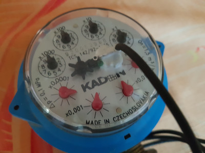

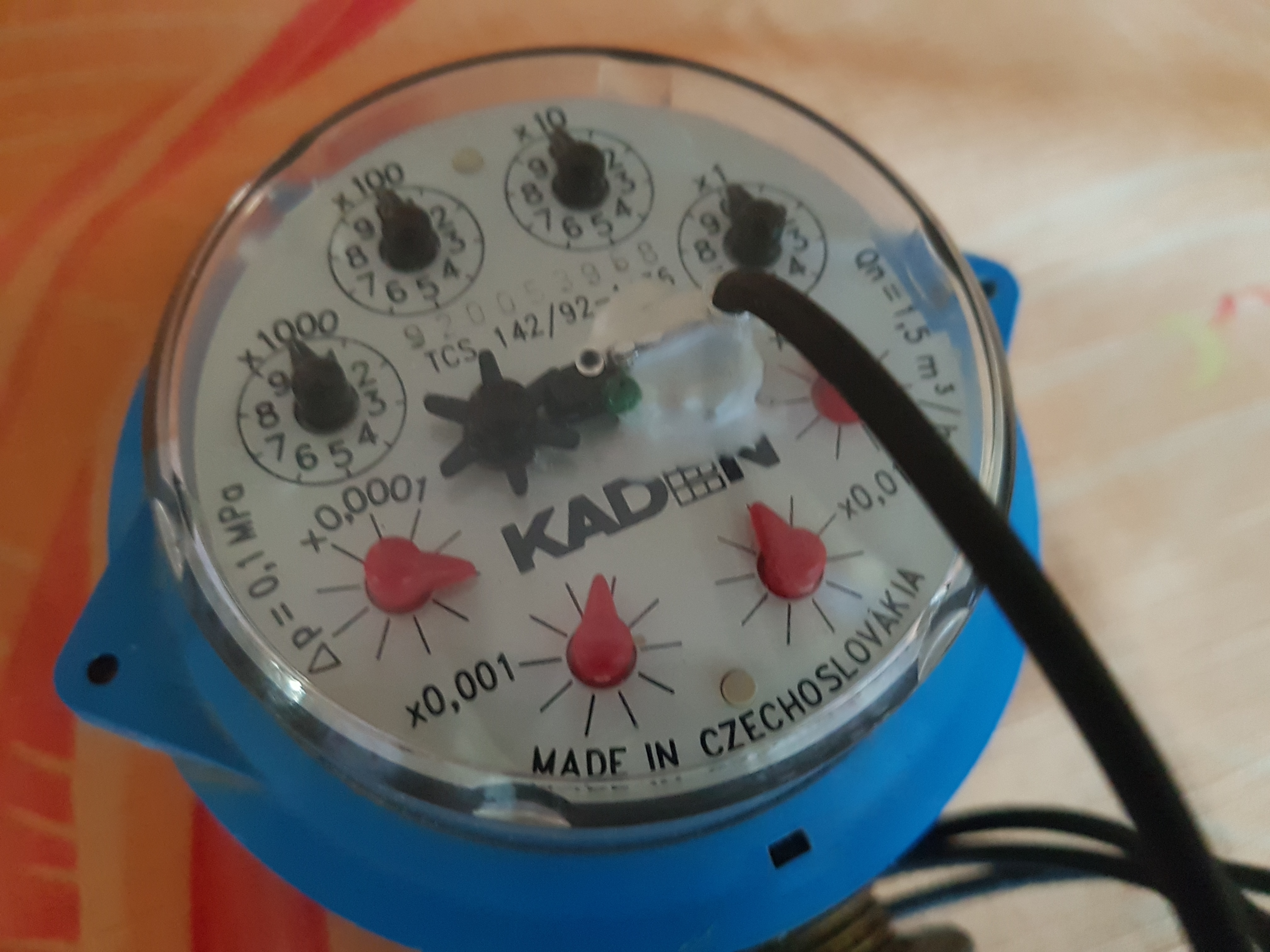

Po noční šichtě ve sklepě kde jsem měl zhruba 5 centimetrů vody když mi prorezl výměník v mém kotli a užitková voda se tlačila do topného okruhu kde vybavil pojištovák jsem se rozhodl pro hlídání odběru vody z vodovodního řádu . Upravil jsem si jeden vodoměr - doplnil optobránu takže mi i při sebemenším průtoku generuje pulyzy. Vodoměr doplnim za vodoměr od vodáren .
Chystám se že budu hlídat max průtok- to by mělo nastat pokud někde praskne potrubí .
Pak chci nastavit max čas odběru bez přerušení - protékající záchod a vedlejší úniky .
Napadá vás ještě něco ?
Máte někdo něco podobného pro inspiraci ?

Mám impulzní vodoměr. Hlídám max. dobu, po kterou může být nepřerušený odběr (4 minuty). Pak to zatáhne za jeden výstup (pískadlo), po dalších 30 sekundách se voda vypne (kulový ventil s motorovým pohonem).
Pak mám v bytě tlačítko, jehož stlačením se to hlídání vypne na 15 minut.
Ale prakticky to není třeba. Pračka i myčka se stihnou napustit. Nikdo se u nás nekoupe. A při sprchování člověk vodu chvilkama přerušuje (namydlení-se).
Původní záměr ještě byl zavírat to při nepřítomnosti kohokoli v baráku. Ale protože to u nás prakticky nenastává, tak to nepoužívám.
Je dobré tomu dělat pravidelné manévry, aby ten ventil nezarostl. Já s tím přejedu tam a zpátky každý den v 03:30.
