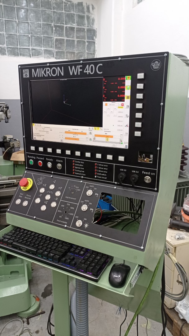

Okénko na případný "zobrazovač proudu" jsem tam přidal jako poslední věc abych nějak využil prostor, nenapadlo mě že to vyvolá tak vášnivou diskuzi (v dobrém slova smyslu)
Takže abych popsal svoje myšlenkové pochody tak:
1) Nemám frekvenční měnič, mám převodovku s 21 rychlostma, předělání na jednu rychlost a servo neplánuju
2) Jak se tu psalo, jde mi jen o nějaké porovnání kde na stupnici mezi nulou a vypnutím jističe se nacházím
3) Klasické ampérmetry jsou relativně velký a už by se mi do toho místečka nevešli, tak jsem našel tenhle PZEM-004T
https://manuals.plus/cs/inov%C3%A1torsk ... A1ln%C3%AD
Takže až nebude na frézce už co zlepšovat tak se do toho "zobrazování proudu" pustím.. ale podle datasheetu by teoreticky měl umět měřit i účiník a počítat činný výkon (ale samozřejmě chápu že je to elektronika za 200 kč z číny s neblahou kvalitou)
4) Pokud se display nezdaří, příjde na prázdné místo výrobní štítek s logem
Jinak ovládací panel by měl být hotový příští pátek, stál mě 4 400 kč bez dph.

Teda teď nevím jestli je to sarkasmus nebo reálná připomínka .. Každopádně bez frekvenčního měniče je to jediný knoflík kterým jde točit při obrábění a trochu "vyladit" řezné podmínky.
myslím to smrtelně vážně
dělám na Heidenhainu a nedovedu si vůbec představit CNC bez plynulé regulace rychlosti posuvu od 0 samostatným potenciometrem
jakmile se spouští něco nového, pravá ruka je automaticky na poťáku a oči na šťopkách jestli to jede jak má
jakákoli chyba nebo potenciální nejasnost = okamžitě stáhnout posuv na 0 a pak je dost času cokoli řešit
dělat na něčem co tohle nemá musí být šílený
Jinak na té mašině asi nemáš centralstop, ale asi tam máš Emeregency STOP.
Dále zatížení vřetene v LCNC 2.9 bude možné zobrazovat takto:
https://forum.linuxcnc.org/gmoccapy/458 ... n-gmoccapy

To je reakce na tlačítko na panelu ? Mám koupený terčík Emergency Stop.zz912 píše: ↑12. 8. 2022, 5:25 Jinak na té mašině asi nemáš centralstop, ale asi tam máš Emeregency STOP.

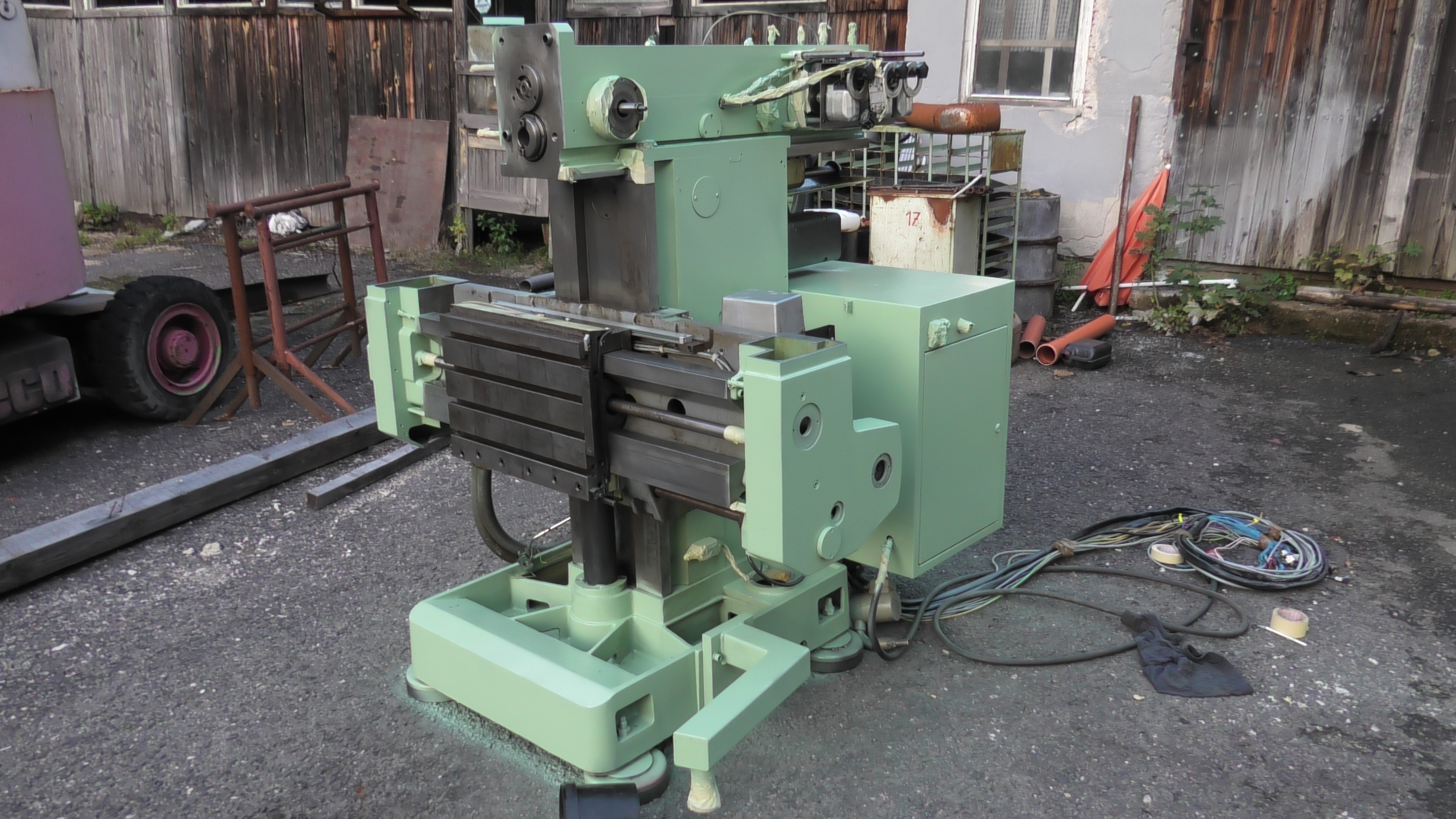

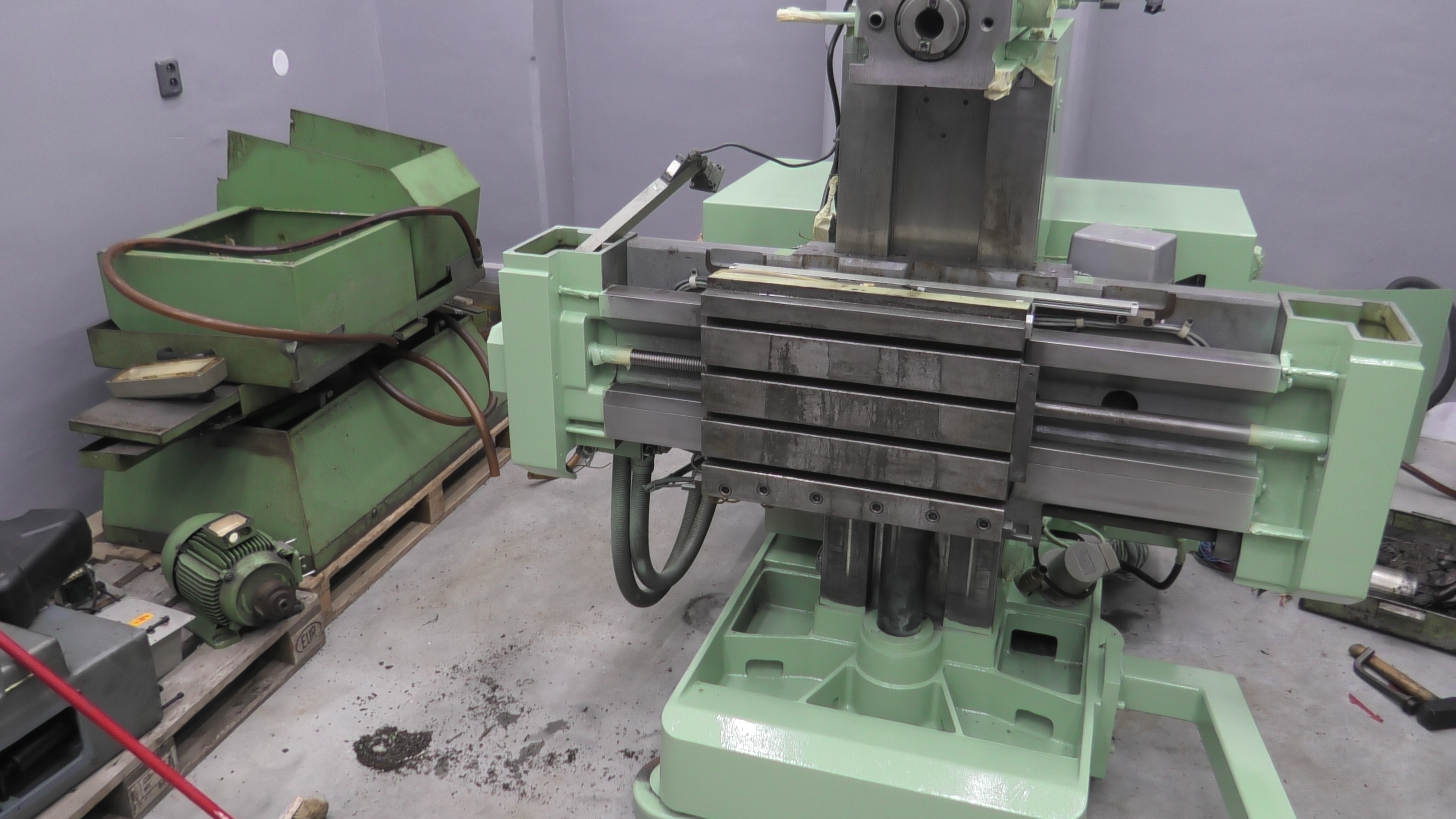

Tak frézka dostala nový kabát, respektive zatím jen korpus bez plechů.
Vzal jsem na to PU 01 vrchní polyuretanová barva 10 kg (RAL 6021), 10 kg vyšla na 2100 kč. Reálně jsem na 2 vrstvy spotřeboval 1,4 Kg (včetně tužidla).
Barva je citelně světlejší než ta původní, ačkoliv jsem byl v tónovacím centru a tam podle vzorníku vypadala stejně. Respektive vzal jsem tam malý plíšek který byl pořádně odmaštěný a vydrhnutý, tak vypadal jinak než mastné originální plechy které jsem ještě nečistil. Každopádně nakonec jsem koupil přes eshop https://www.express-color.cz/ protože 10 Kg stála skoro ty samé peníze co chtěli za 3,5 Kg v kamenné místní prodejně.
Ty kontrolky jsou "hardwarové" na příslušná relátka a kopírují původní hlášky, v originále je to tuším Not-aus

Jestli to je tahle barva https://wense.blob.core.windows.net/med ... 01_def.pdfVojta333 píše: ↑29. 9. 2022, 8:33 Tak frézka dostala nový kabát, respektive zatím jen korpus bez plechů.
tak mám dobrou zprávu - na mašině s hydrolem vydrží klidně i měsic až dva , za rok je totálně KO.
Kdysi jsem jí použil na děrovku od Junga a od té doby už jsem tu fatální chybu neopakoval.
Vypadá to že je to přesně ta samá barva, jen od jiného výrobce/dodavatele .. tak nezbývá doufat že budu mít větší štěstí
Je pravda že takovouto větu píšou skoro u každé barvy "Vytvrzený nátěr odolává
minerálním olejům, naftě, procesním kapalinám a některým dalším chemikáliím. "
Máte někdo typ, ideálně odkaz na nějakou prověřonou barvu která je chemicky odolná ?

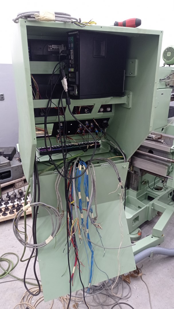

Další věc které jsem se obával mám za sebou. Nákup, úprava a osazení kabelové chráničky dalo docela zabrat.
Už jen pár mechanických detailů a můžu začít zapojovat kabeláž.
Pořád bojoju s nastavením Debianu, návody na internetu jsou buď moc složitý, vyžadující perfektní znalost linuxu, nebo používají programy které distribuce Linux CNC nemá defaultně nainstalovaný.
Ale to bude problém mého budoucího já, teď mi bude stačit že se frézka pohne.
