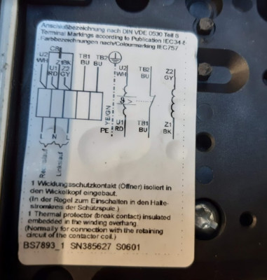

Zdravím, já bych se s dovolením přidal s podobnou žádostí o pomoc s nastavením měniče. Moje základní vědomosti to nastavit a zapojit jsou vyčerpány, ale vím, že zde jsou odborníci, kteří se v tom vyznají, kouknou a vidí. Podle mého jsem krůček od úspěchu.
Přikládám obrázky štítku motoru, zapojení frekvenčák - motor. Motor je v pohodě, při přímém zapojení jede. Měl jsem zapojeno s přepínačem otáček, točí spolehlivě na obě strany. Při zapojení frekvenčního měniče jsem provedl základní nastavení parametrů, přidal dle návodu klemu na vstup napájení měniče, přepnul řízení na panel.
Při zapnutí vyhazuje chybu E03 - nadproud při rozběhu. Zjistil jsem, že při úplně nulové (levé) poloze potenciometru je měnič OK (Ready), jakmile s ním pohnu, vyhodí chybu. Myslím si, že by mohl být problém se zapojením motoru (možná). Zkrat nikde nemám, příliš velká zátěž to taky snad není (motor má dle štítku 40W).
Přikládám i CZ návod měniče. Předem díky za tipy či rady co kde zkontrolovat a nastavit. Co vše musím nastavit a připojit v základním schéma, když chci jen měnit otáčky a směr? (zatím jen z panelu měniče). Také nevím, kolik má motor pólů, nejsem motorář :)

Zdravím Charone, díky moc za reakci. Ohledně té propojky, tu jsem přidal až později při podrobném prostudování návodu. Všiml jsem si, že tam není. Ovšem ani s propojkou se nic nezměnilo.
Verzi mám Model L200 - 004NFEF
Zkusím nastavit ten rozběhový proud, chápu, že se ti to nechce číst :) Já jsem spíš potřeboval, jestli někde nedělám opravdu elementární chybu. Nějakou úplnou blbost. Ale podle mého by ve standardním nastavení se základními funkcemi START/STOP/REVERZ a změna otáček mělo fungovat hned. Tak nevím.

Máš to ok jestli je propojka mezi L2 a N/L3
zkusím to překouskat, jo ten filtr odpoj, při výkony motorečku 40watíků je zbytečný

Asi by bylo dobré spíš na papír namalovat zapojení, než čekat, že to lidi budou louskat z fotek.
Takhle na první pohled se mi zdá, že je to 1f motor se dvěma vinutími pro různé směry otáčení. A tys je připojil na 3f výstup měniče, kde jsi zapojil obě vinutí proti sobě.
Jestli to tak je (a neklame mě zrak nebo jsem něco nepřehlídl), tak je to zapojeno hodně špatně.
Nebo jestli tím teda nesleduješ nějaké hodně speciální zapojení.
Jestli je to tak, tak bych zapojil jen 2 dráty (na motoru označené jako N a jedny z L), a připojil je na výstupy U a W.

No na motor jsem nekoukal, to me nenapadlo ze motorek s kondikem jde zapojit blbe :(

V praxi se většinou jako nouzovka dá provozovat 1f motor na 3f měniči. Ale má to svá omezení.
Jednak to je použitelné jen u omezeného rozsahu frekvencí, protože rozběhový/běhový kondenzátor má na jiných frekvencích jiné parametry.
Takže rozsah tak 20-70Hz, když jde dobře.
Měniče mají měření výstupního proudu často (většinou?) jen na 2 výstupech. Takže to chce trefit zrovna ty správné 2 výstupy. Úspěch jsem míval nejčastěji výstupech 1. a 3. fáze.
Měnič musí být nakonfigurovaný samozřejmě ve skaláru.
Tohle je ale asi trochu speciální motor se 2 vinutími. Tazatel zřejmě zapojil obě vinutí najednou. Přičemž v běhu může být vždy zapojeno jen jedno z nich.

Kam mas zapojenej ten zelenožlutej z motoru? Doufam ze spatne vidim a neni na kostre toho menice... Ja ho povazoval za nezapojenej a pak by to bylo ok.
Na hobíka to asi jde...
15. 8. 2021, 11:34
Já ho vidím z jedné strany zapojený na jedno z vinutí motoru, z druhé strany na výstup 3. fáze na měniči.
Že je zrovna žlutozelný asi nic neznamená, řekl bych. Borec neměl po ruce žádný jiný 3-žilový kabel.
Každou chvíli to dělám taky tak, když třeba něco zkouším.
Ale mohl si aspoň dalším drátem propojit futrály (PE).
No ale pokud to zapojí správně, tj. připojí jenom N a jednu L, tak mu ten žlutozelený zbude právě na to PE.
