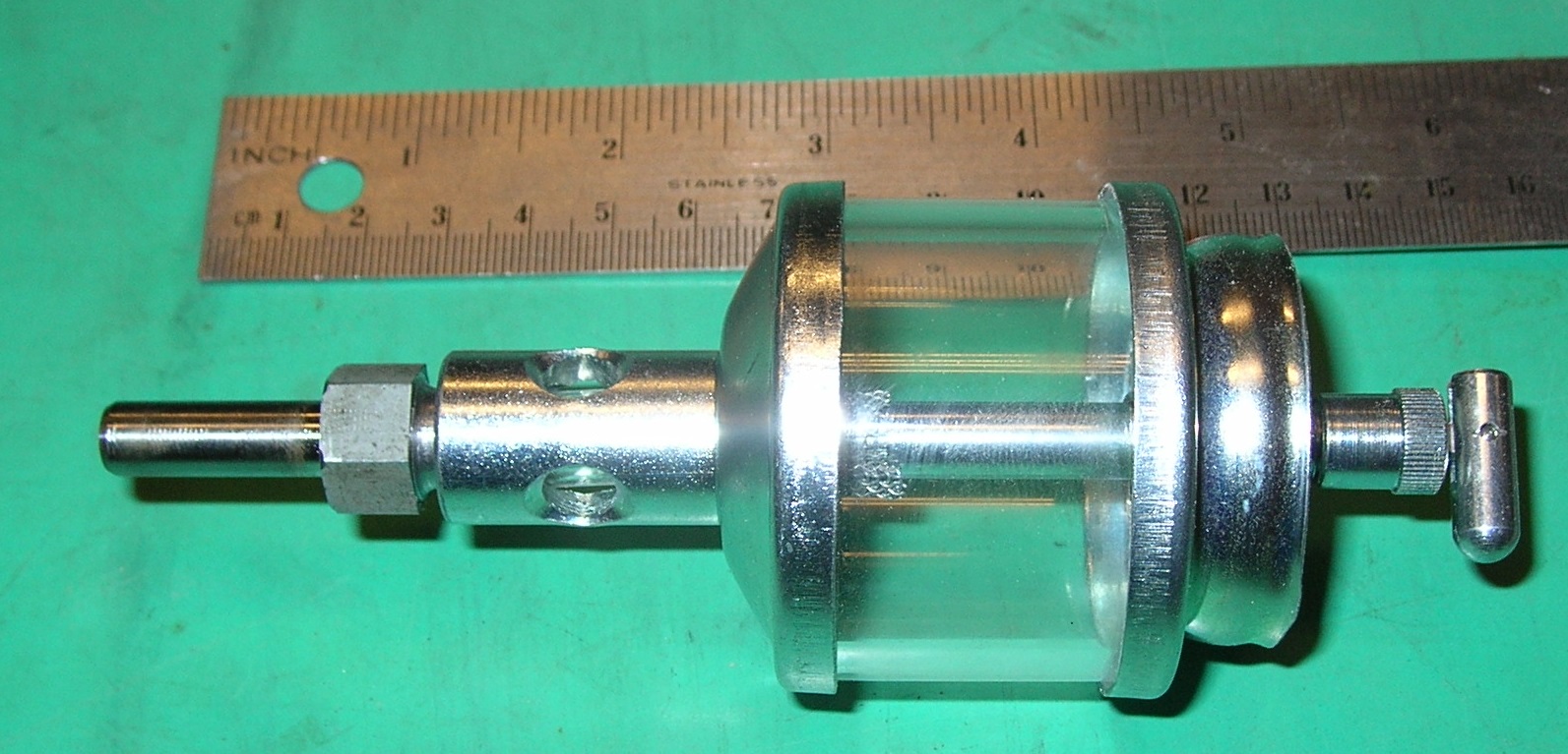

radek01 píše: 3. 11. 2021, 9:37 Ještě jsem přemýšlel, že bych tam dal takovou odklápěcí maznici (viz obr.), ale netuším, kde ji koupit. Mám takové odklápěcí maznice na frézce a jsem na ně docela zvyklý, když potřebuji, tak na kapu, zaklopím a hotovo. Líbí se mi ta jednoduchost. :)

Tak jsem si před nedávnem koupil dvě kapací maznice, teď o víkendu jsem se konečně dostal k jejich instalaci.

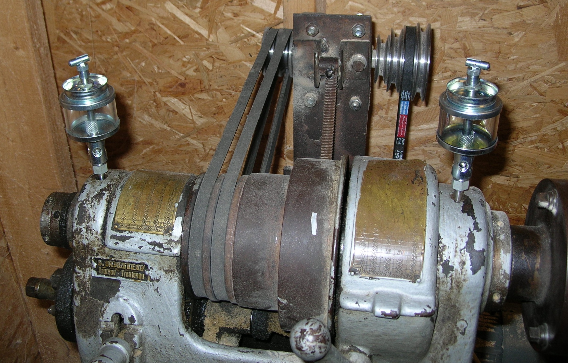

Dal jsem je na soustruh na vytahování, montáž v pohodě, ale nefungují. Respektive, naliji do ni olej a olej prokape dolů, bez jakékoliv regulace. Tak jsem ji nahoře překlopil, že se kapání uzavře, ale omyl kapání pokračovalo vesele dál. Takže mi celá náplň v rychlém sledu vykapala do ložiska vřeteníku. Proto jsem tu druhou (bez oleje) vytáhl a rozmontoval, a je v ní taková uzavírací jehla s pružinkou, která by patrně měla regulovat a zavítat kapání oleje. Nicméně nic neuzavře, ani nijak významně nereguluje. Tak si říkám co s tím, protikus (dírka na jehlu) je nepřístupná vespod trubičky, k té se nedostanu. Tak mne napadá, jestli nevyseknout kousek gumičky a dát to pod tu jehlu, třeba by to potom začalo zavírat ten olej a možná by to šlo i regulovat. Nebo mne napadlo to zabrousit podobně jako ventily v hlavě válce (u spalovacího motoru), jenomže tam není žádný přístup.
Teď to kape tak cca kapka za sekundu a je jedno, jestli je to překlopené nebo ne. Možná, že při uzavřeném to kape tak cca jedna kapka za dvě sekundy, každopádně olej tím pouze prokapal a byl pryč. Přitom jsem to zkoušel v cca -1°C, v létě by to proteklo nejspíš ještě rychleji.
Nesetkal se tím někdo, jak to vylepšit, aby to fungovalo jak má?

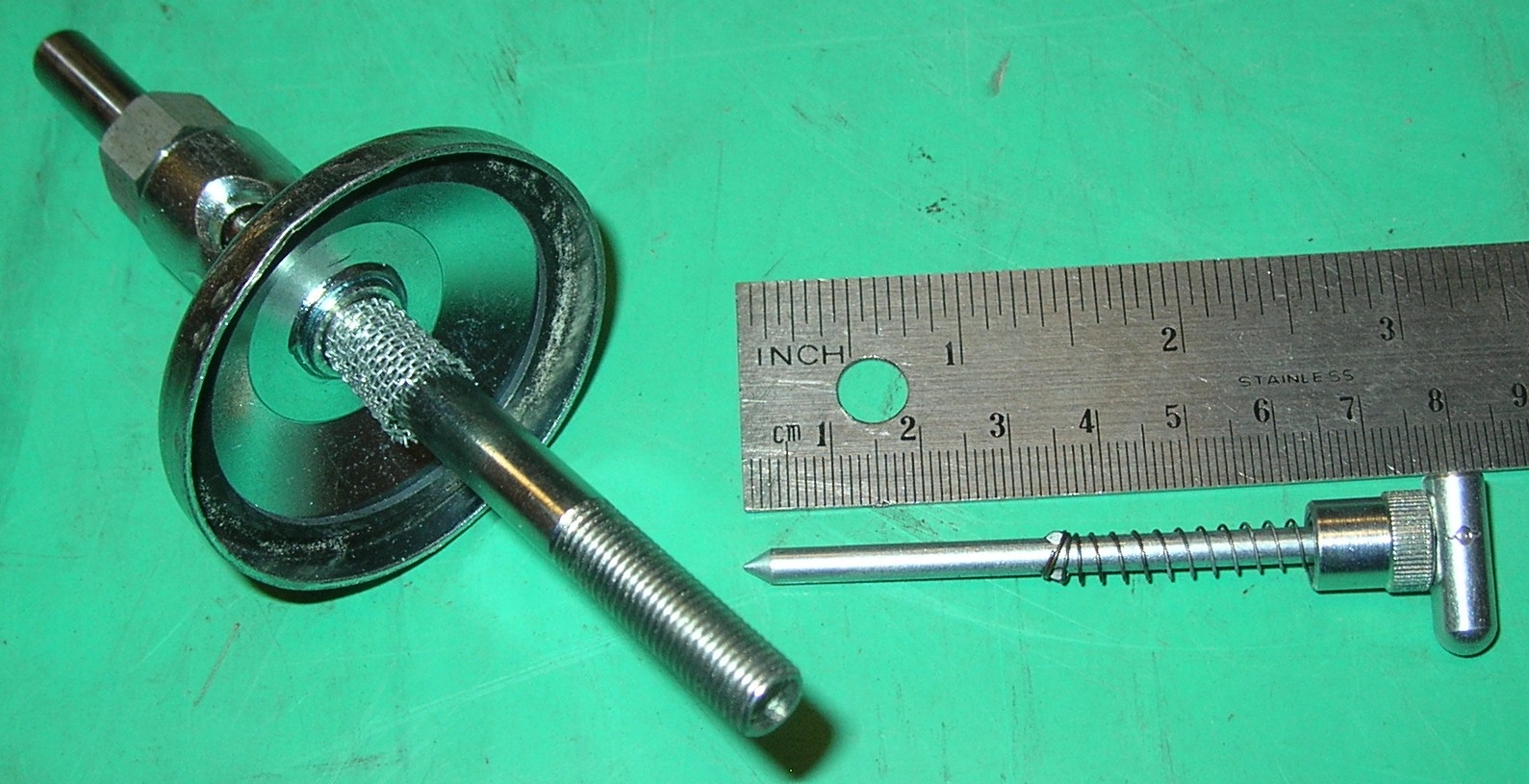

Vidím tam závit, zkoušel jsi ho nastavit? Ten překlápěcí mechanismus podle mě slouží pouze jako vypínač kape-nekape, kdežto regulace průtoku bude tím závitem. Pokud to bude moc vyšroubovaný, tak ta jehla asi nedosedne a překlápěcí mechanismus nebude makat.
Eště bych to zkusil propláchnout a vyfouknout tlakovým vzduchem, jestli neni v jehle bordel.

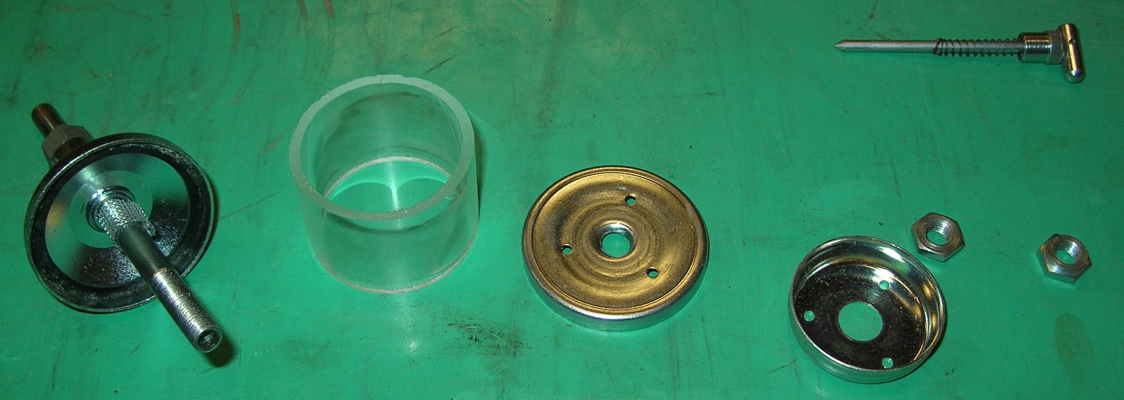

I když ten závit zašroubuji nadoraz (jehlu mi přitláčí pružinka), tak to kape taky. Myslím si, že se soudruhům v Číně nechtělo dělat s tím sedlem, tak tu trubičku nechali, tak jak ji uřízli a tím pádem ji ta jehla neuzavře. Zkusím to pofotit rozložené :)

Dávám fotky rozložené mazničky.
