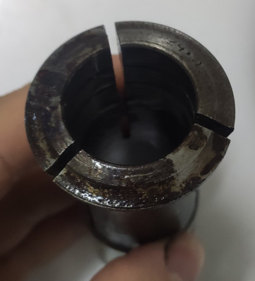

Mám tam asi 80 vrtáků, fréz a výstružníků, 5 univerzál a přírub, nějaké kleštiny, co potřebují trochu péče. Tak jsem si říkal, že to radši hodím přes noc do kýblu, než se s tím drbat ručně. Uvidím, snad to bude fungovat. Ono teda asi bude nutné nejdřív to dát do nějaké odmašťovací lázně, ale to snad nebude na tak dlouho.

Tak to vypadá bledě - na poptávku na evapo rust firma vůbec nereagovala, kontakt na chelaton se ozval a od té doby jsem od něj asi 3 dny nedostal odpověď. Kupuju chelaton na eshopu a pak sem dám vědět, jak to funguje.

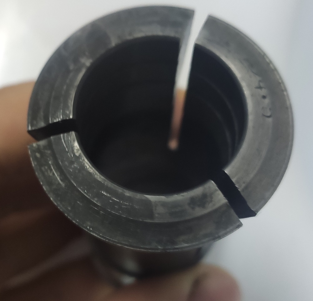

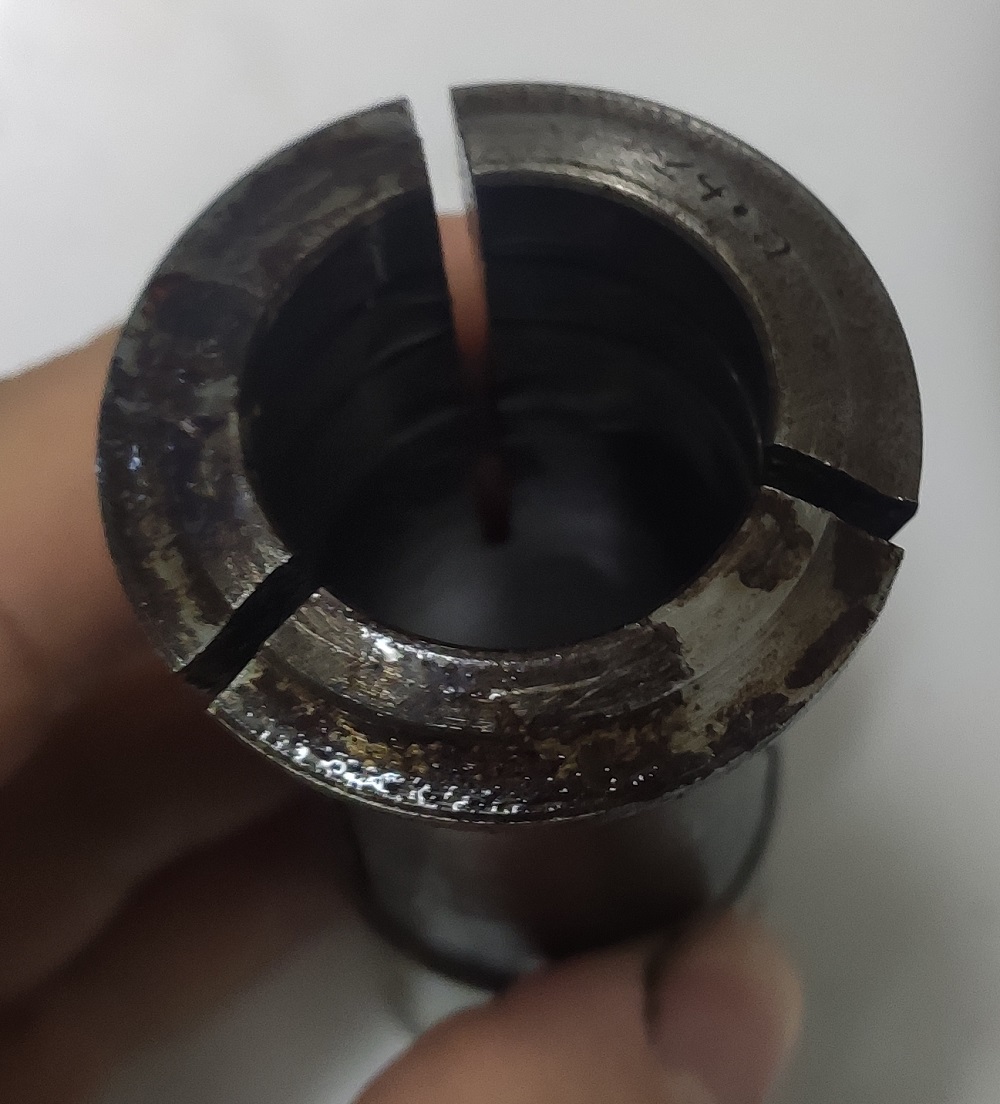

Chelaton funguje bezvadně. Nejdřív jsem to odmastil a pak dal do roztoku chelatonu (1 litr vody a 5 kávových lžiček chelatonu). Po 2 hodinách to už bylo celkem odrezené, po 14 hod je výsledek ještě lepší. Fotky jsou původní stav a po 14 hod.

Tak jsem došel k tomu, že než stihne odrezená věc pořádně oschnout, tak zase chytí po pár hodinách lišku. Neexistuje nějaký přípravek, který by ocel pasivoval, aby za tu chvíli, co mi to schne (ve vytápěné místnosti, dokonce přímo na radiátoru), hned nezrezla? Stačí opravdu jen dočasná pasivace, pak si to nakonzervuju nějakým olejem.

tak kup bezoplach odrezovač , ty většinou pasivujou dobře - oto hůř odrezují , ale to tě netrápí .
jinak já vše poodrezení co se nelakuje hned stříkám konkorem 100 -vytvoří takový voskový film .

gammin: Opláchni to roztokem Na2CO3. Dokud je ta ocel v zásaditém prostředí, tak nerezne.
packa: Odrezovač bude roztok H3PO4 a ten tu ocel žere, takže na přesné součásti bych ho nepoužíval. Na nepřesné to používám také.
