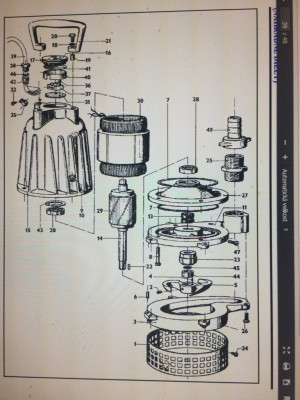

Mám stařičké ponorné čerpadlo typ NDMU 1 1/4". Po značném úsilí se mi ho podařilo rozdělat abych mohl vyměnit simeringy, ucpávku a O-kroužky. Vím, že motor se zalévá olejem vrchní šroubovací zátkou a prostor mezi simeringy a ucpávkou dírami pod dvěma inbusy z boku. Bohužel nevím jakým druhem a množstvím oleje by to mělo být. Netušíte to někdo?

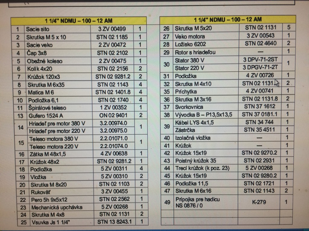

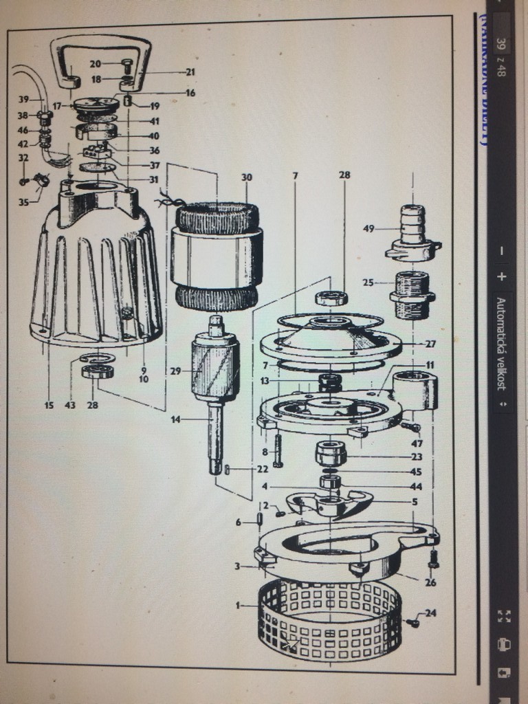

elbarto> Jo, to jsou nezmari. To moje se zastavilo a pod proudem stalo asi dva dny skoro bez vody, pricemz neshorelo. Hodim sem i schemata a seznam dilu, ktere k tem cepadlum mam ulozene. Treba to pomuze.

Tak zrovna výměna přívodního kabelu je primitivně jednoduchá, tedy teoreticky. Nahoře uprostřed pod horním uchem je zátka s jemným závitem, okolo M 40. V zátce jsou dvě slepé díry pro klíč, něco jako na kotouč úhlové brusky. Přímo pod zátkou je krásně přístupná "čokoláda". Já ale musel na rezavých šroubech ucha vypilovat dvě plošky aby je bylo za co povolit a poté do zátky vyvrtat větší díry na větším průměru, čerpadlo chytit do svěráku a poměrně masivním klíčem přitlačovaným truhlářskou svěrkou aby nevyklouzával pomocí kladiva zátku vyšroubovat. Zátka je těsněná O-kroužkem a kabel závitovou průchodkou jako bývají na krabicích s elektrikou.
Edit: na obrázku od Dawa je to vidět.

Potíž je, že časem do meziprostoru mezi motorem a čerpadlem pronikne voda, hřídel chytne lišku a přestane to těsnit. Zajišťovací červík vrtulky jsem musel odvrtat a i potom se stahovala dosti blbě. Dva inbusáky M6 (pozice 47) na doplňování oleje jsem povoloval pomocí navařených matic a stejně jsem jeden ukroutil a musel odvrtat. Originál ucpávka má jeden kroužek keramický a druhý ocelový, dnes se nahrazuje touto https://www.sigmashop.cz/cerpadla-a-cer ... msg-022-15 Hřídel jsem oleštil v soustruhu.
