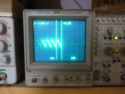

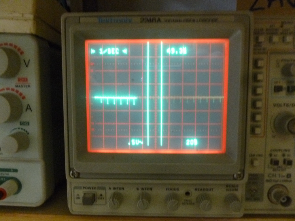

enkodér jsem vzal, připojil na externí zdroj 5V, bere si 140mA, osciloskop připojený na jeho výstupy A B ukazuje normální funkci, tj. při otočení hřídelí z něj lezou obdélníky posunuté o 90°, úrovně cca 0,2 a 4,8V
jediné co mě upoutalo jsou poměrně velké zákmity (určitě několik V) na vzestupných hranách signálů, pokud je v klidu, jsou na jeho výstupech kombinace log 1 nebo 0 dle natočení hřídele bez nějakého kmitání

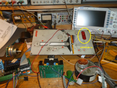

mě to připadá že to shodí nějaký jednorázový zákmit při startu ????
spadne to vždy pokud jakýmkoli způsobem připojím ten enkodér - tj buď to celé zapnu i s připojeným enkodérem nebo enkodér připojím do již zapnuté a jedoucí ŘJ
koupil jsem si Rigol DS 1054, digi osciloskop, ten by měl umět sejmout i jednorázové děje
jen to ještě neumím já
jdu se v to šťourat
zapojím si ty desky samostatně na stole
jdu se v to šťourat
zákmity jsou při otáčení enkodéru na obou kanálech - ještě ale musím vyloučit jestli to není jen nějaká chyba zobrazováníMex píše: ↑22. 10. 2021, 9:33 Optický enkodér nemá co kmitat.

Taky bych se zameril na zdroj toho enkoderu. Pripadne muzes pricinu problemu diskriminovat tak, ze na zkousku pro enkoder vezmes vnejsi napajeni a do RJ zapojis jen zem a signalove vodice. Tak uvidis jestli ti to zhuci kvuli problemu v napajeni nebo signalove a zaroven muzes overit snadno spotrebu (i spickovou) toho enkoderu...treba zhazuje 5V vetev te RJ jen narazove ci castecne pri staru coz zpusobi glitch.
Prekmity v radu voltu, mereno nezatizene v otevrenem obvodu, na vzestupnych hranach TTL vystupu enkoderu jsou celkem normalni. Viz obr s prikladem. Musis to zmerit tim Rigolem pripojene v obvodu - pokud je RJ rozumne navrzena, tak i pripadne pretrvavajici spicky oreze na vstupu clamping shottky diodou, prip. tvs ci varistorem (tak zmer co to dela pred i za tema ochranama).

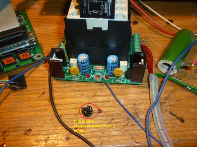

na té desce vidím dcdc zdroj - tenhle typ nám ve strojích staršího data dost odcházel . já bych místo enkoderu zkusil připojit nějakou žárovku - myslím na napájení -jestly to spadne tak je to ve zdroji základní desky .
Kde?
ta černá krabice na menší desce je driver krokáče posuvu
na chladičích na té větší jsou 7805 a napájeno je to z klasického motaného trafa
háá tos mě dostal , v tomhle pouzdře se dělají dc dc měniče - tady ne tak to se omlouvám , každopádně bych zkusil to zatížení , protože když připojiš enkoder kterým ani nehneš a spadne to je dost zvláštní .

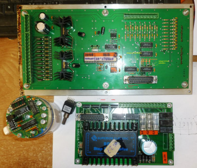

tak jsem trochu postoupil
závada je jednoznačně ve zdroji (není na fotce na začátku)
napájení celé té elektroniky je dost komplikované
je tam trafo se třemi sekundáry, 24 V pro krokáč, 24 V pro PLC a 15 V ze kterého se dělá 5 V pro TTL, viz dále
zdroj pro TTL je gretz - kondík 470uF - stabilizátor 7815 (!!!), to je na desce zdroje (není na fotkách)
těch 15 V dále vede na velkou desku viz foto, tam jsou z těch 15 V napájeny 3 další stabilizátory 7805
pokud to připojím na laboratorní stabilizovaný zdroj 15V, tak to spolehlivě chodí, při několika desítkách různých manipulací to vždy spolehlivě naběhlo
bere si to celé 340 mA (z toho 15 V meziobvodu), z toho samotný enkodér 140 mA
pokud to připojím na origo zdroj, kouše se to viz popis na začátku vlákna

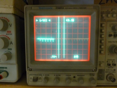

ten 15 V zdroj dává naprázdno 15 V, zvlnění 0, na filtračním kondu je necelých 25 V při 17,5 V střídavých na vstupu
kondík je 470 uF, změřeno čínskou krabičkou má 477 uF, 1,1 Ohm seriový odpor, čili by měl být dobrý
pokud 15 V zatížím asi 350 mA, je za stabilizátorem 7815 skoro 5 V zvlnění - to je samozřejně nepřijatelné, nicméně těmi 15 V jsou napájeny pouze další navazující stabilizátory 7805 s vlastní filtrací, napájení jednoho z nich je od ostatních odděleno diodou
ty by to měly bez problémů ustabilizovat i při zvlnění 5 V na vstupu, pořád mají z čeho brát
zjevně ne
pokud zvednu napájecí napětí na 18,5 V střídavých na vstupu toho prvního zdroje se 7815, tak už to chodí taky

to mě napadlo jako první poté, co jsem viděl tvar toho zvlnění na osciloskopu
pak jsem tu myšlenku opustil, protože tak na oko se mi zdálo že tam ta půlvlna nechybí
ale šířku těch vln, jestli je to 50 nebo 100 Hz jsem nezměřil, nenapadlo mě to
díky za tip, zkusím
tak opraveno
v můstku toho 15 V zdroje byla přerušená jedna dioda
jinej můstek v šuplíku nemám, tak jsem tam na hulváta zespoda napájel nějakou ještě socialistickou KY...
potřebuju aby to zítra brousilo
chodí to, zvlnění těch 15 V je 100 Hz a asi 300 mV
díky za pomoc a tipy všem zúčastněným
