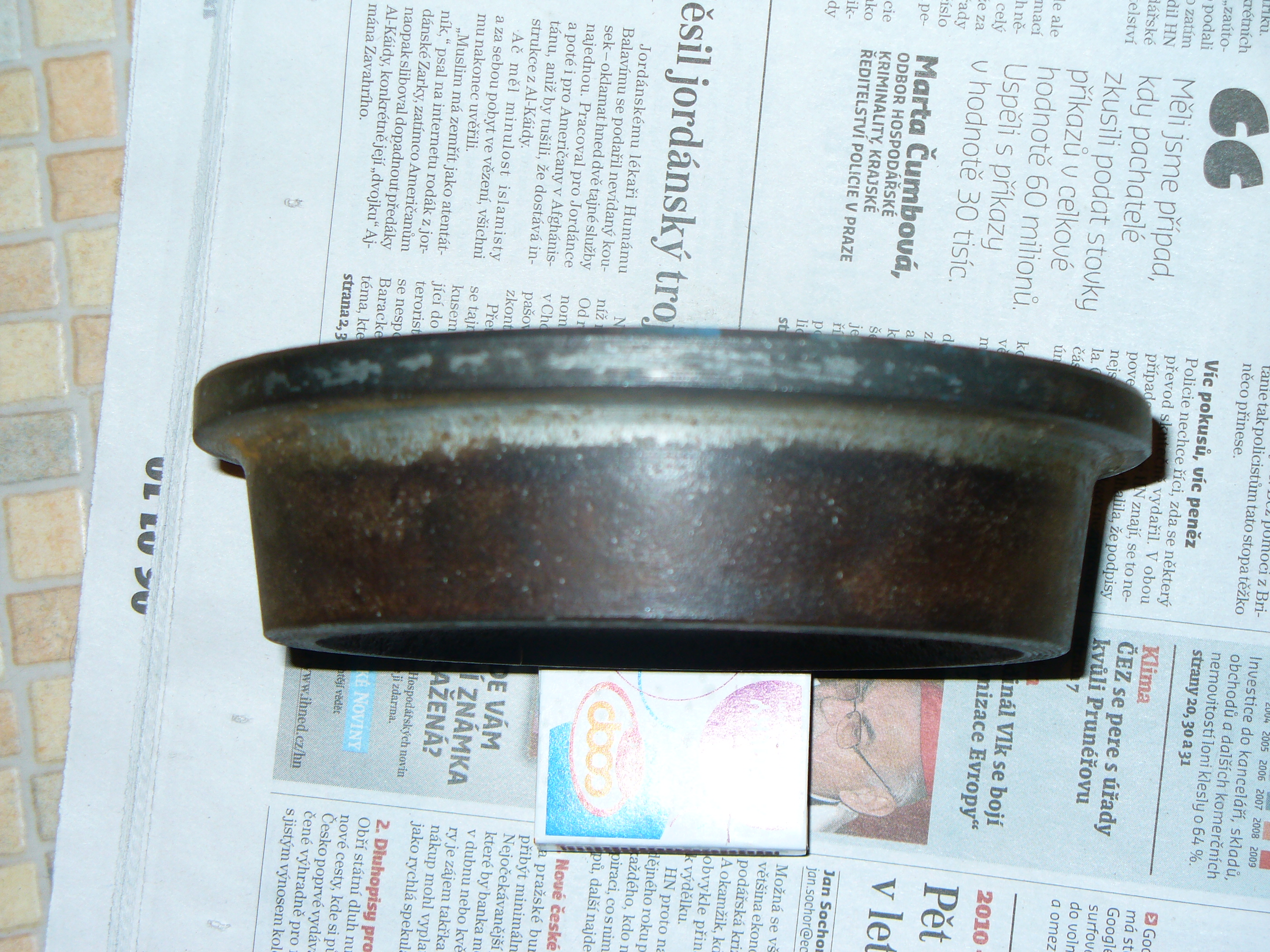

Geometrie Ička nebo Učka je v tabulkách, ale jaky tvar ma mit to kolo (v rezu)? Ma ho zcela kopirovat? Nebo ma byt do půlky valcové a pak ma mit nejaky ukos (podle ička) nebo dokonce radius?
Kdyz se podivam na ten origo pojezd tak ty kola jsou asi z vykovku a maji hodne divny tvar. Taky jsou dost velka takze budu muset pouzit asi vetsi ičko nebo vytocit nove.

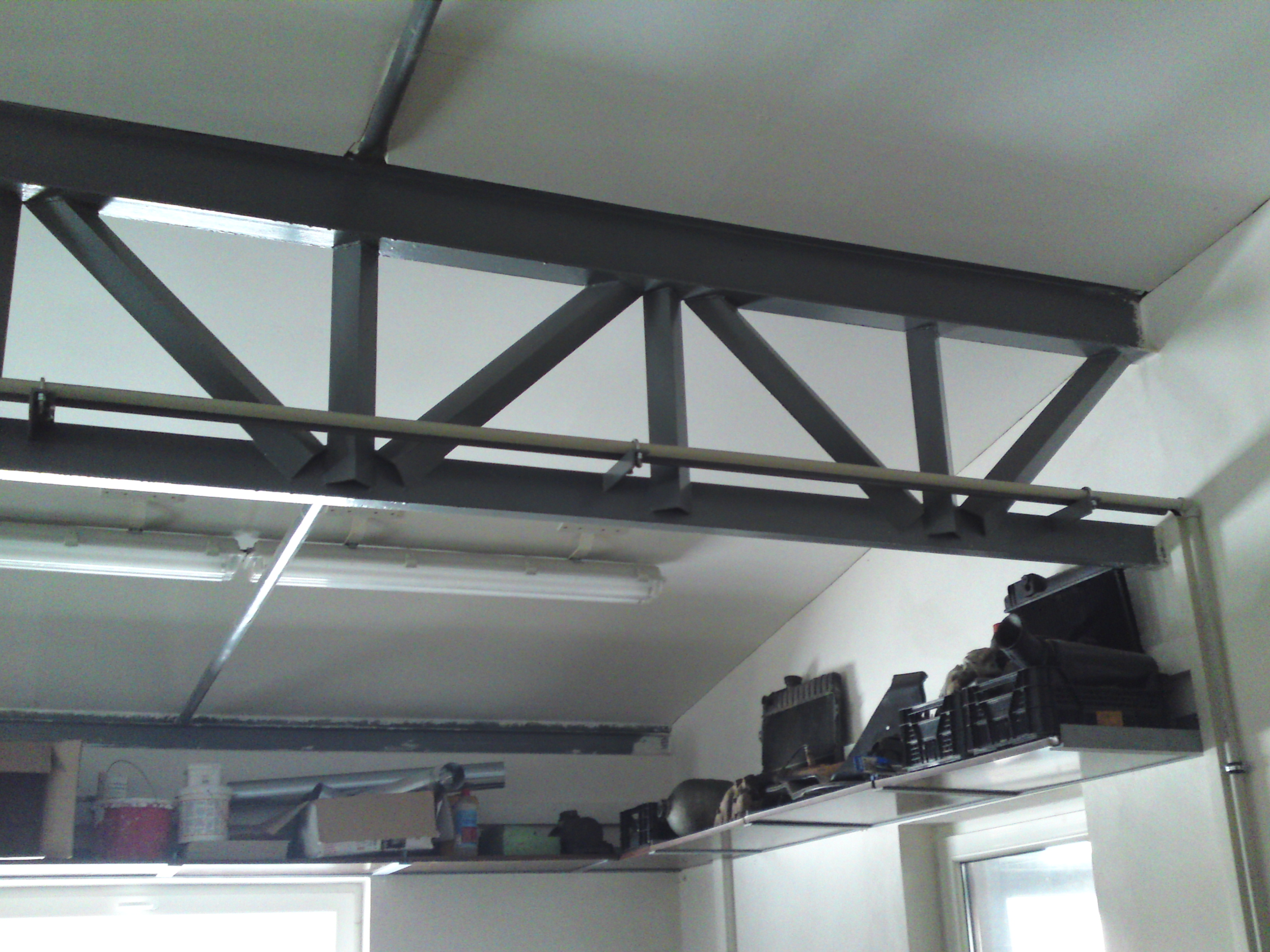

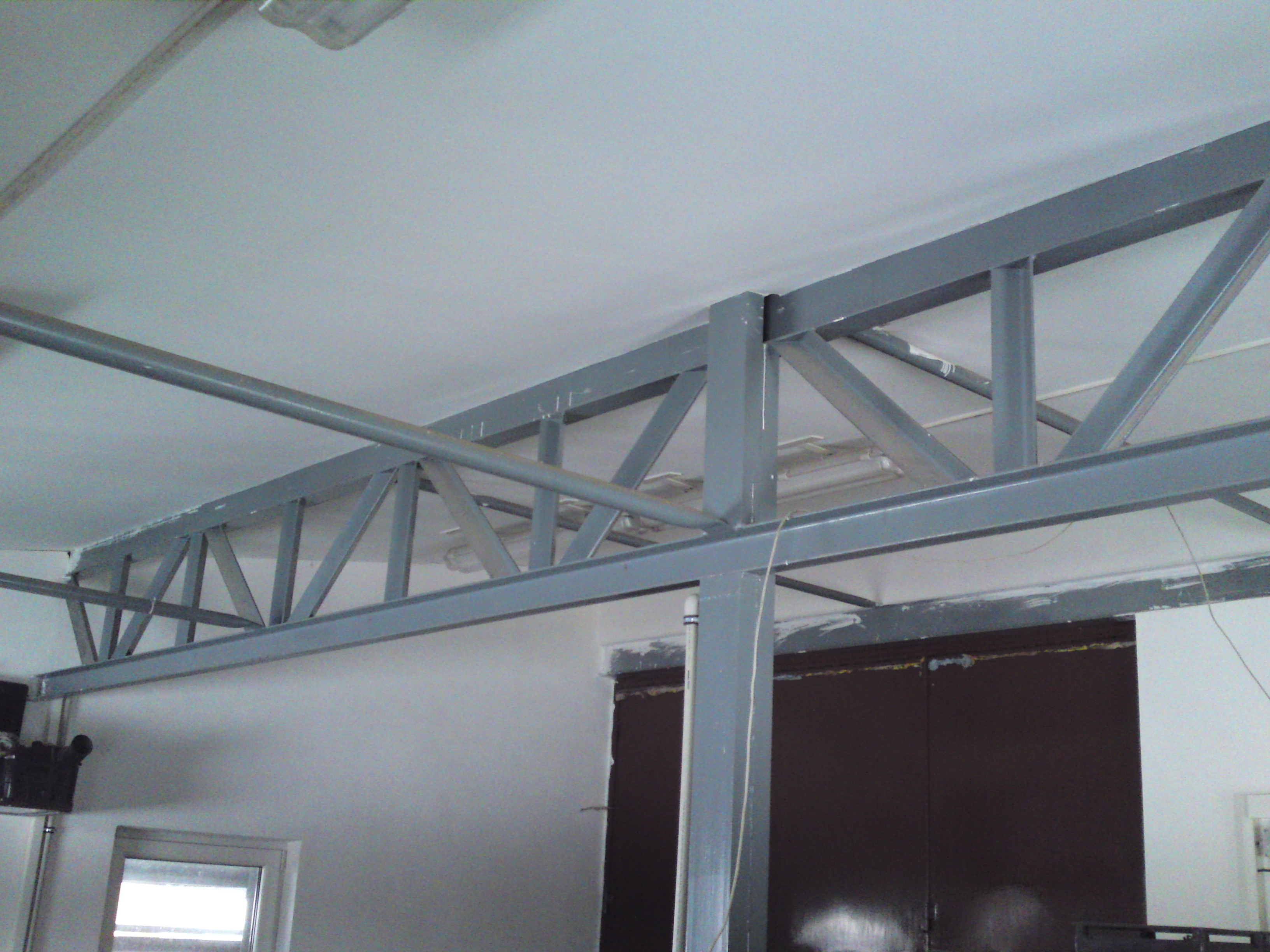

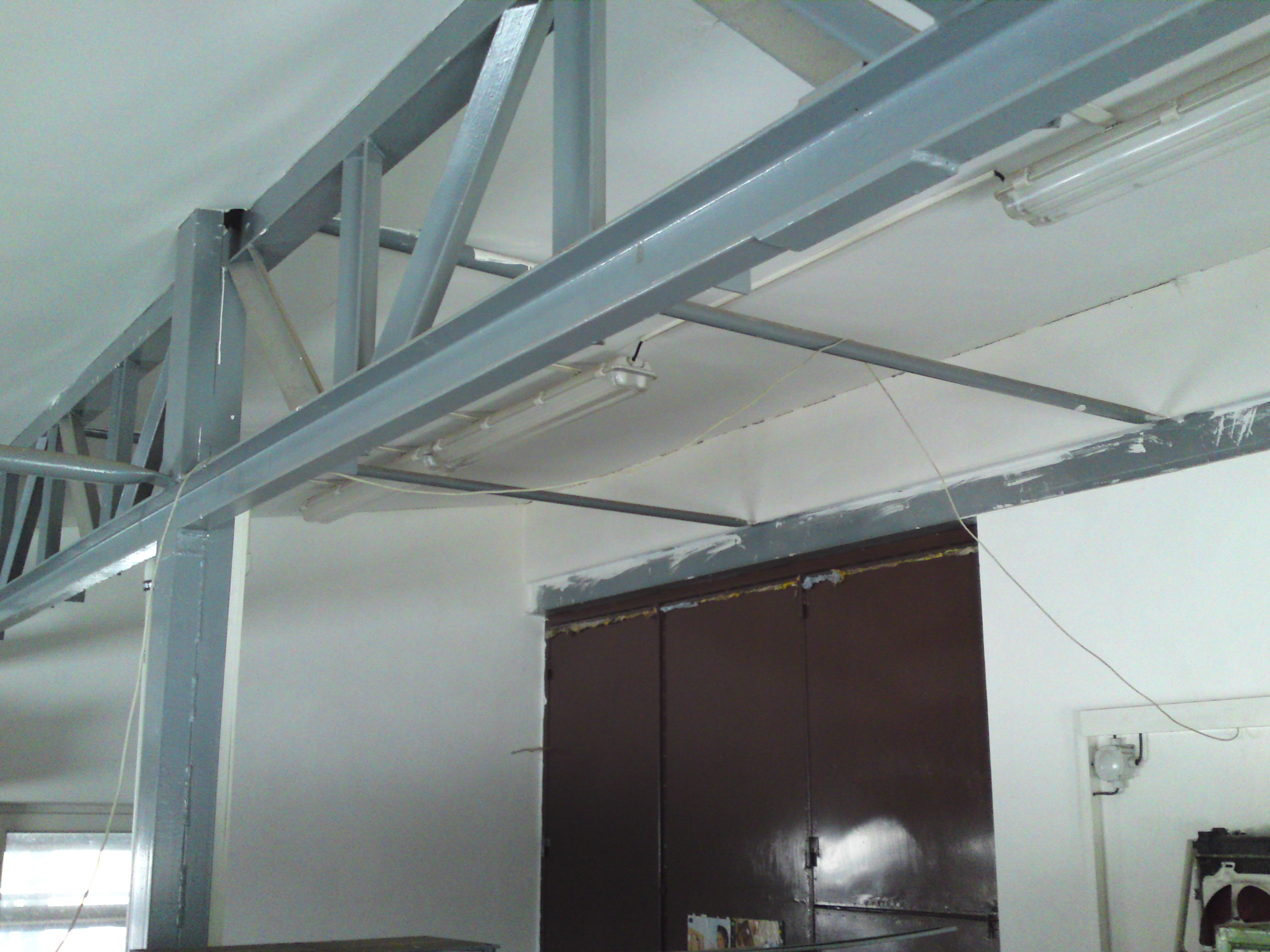

Ten portal bych nechtel vyrabet vickrat jak jednou Demag se da vymenit, ale portal by tam mohl zustat taze by mohl byt trochu predimenzovany (i tak by mel) je to prece jen zdvihaci zarizeni.
Pruser je v tom ze ani poradne nevim na kolik to presne dimenzovat. Jestli tunu nebo vic. Ten vaznik je dost masivni, nad vraty jsou dve Ička 180tky zasebou zespod naheftovane U100 (ram vrat) a steny jsou z Izobloku (vylite betonem, 110mm siroky betonovy panel, na armature jsme taky moc nesetrili).

Normu na pojezdová kola jsem opravdu nenasel. Skoda!
Nekde jsem vsak vyčet ze radius zakriveni je 800mm.
Kdyz totiz na ty kola (tu kuzelovou cast) prilozim neco rovneho tak to rovne neni. Proste to prosvitá. Tak jsem to rozkreslil s tim 800mm radiusem kuzele a vyslo mi ze rozdil mezi vrchlikem a kuzelem je 0,07mm coz tak odpovida tomu prilozeni...
Ty kola mam tak 10mm válec a 21mm kužel (kulová plocha)
Takze to skusim vytocit takle a uvidim jak to dopadne.
