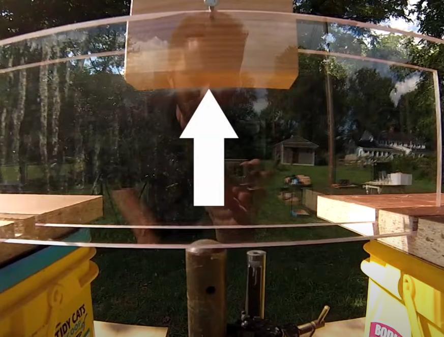

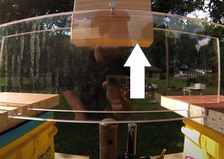

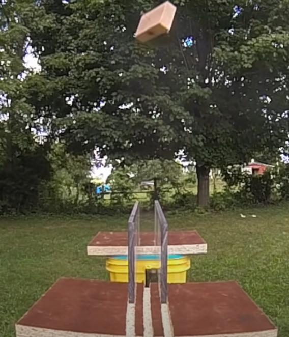

upevníme flintu nastojato, nad ní dáme volně prkénko, zacílíme na jeho střed a bum
dle předpokladu prkénko vyletí do výšky
co se ale stane, když zacílíme mimo střed prkénka (- ty dva hřebíky mu dovolují rotaci)
vyletí nahoru nebo ne ? nebo jak vysoko vyletí v porovnání k předchozí ráně ?

A já bych se zase bezezbytku podepsal pod toto trvzení.
Kinetická energie "kulky" se při zachycení ve špalku nezmění a nezmění se ani její směr -> není tam žádná další síla, která by to měla vychýlit do boku . V druhém případě se tedy pouze část té energie změní na rotační (jak píše Prochaska) a proto jí méně zbyde na přeměnu v energii potenciální/polohovou (tedy nabrání výšky).

Myslím že ve hře bude klopivý moment roztočeného špalku, který ho přinutí k pohybu mimo osu výstřelu, ve směru rotace jak bylo psáno výše.CZ_Pascal píše: ↑14. 11. 2021, 7:32A já bych se zase bezezbytku podepsal pod toto trvzení.

A proč letí fotbalový míč při falši "za roh"?

Pravda, zapomněli jsme na Magnusův jev https://youtu.be/2OSrvzNW9FE?t=2

Ale nebavime se o valci nebo kouli, myslim ze vysvetleni nebude magnusuv jev, ale neco jineho. Neco jako rozklad sil ktere si neuvedomujeme, nebo prave ten gyroskopicky moment
