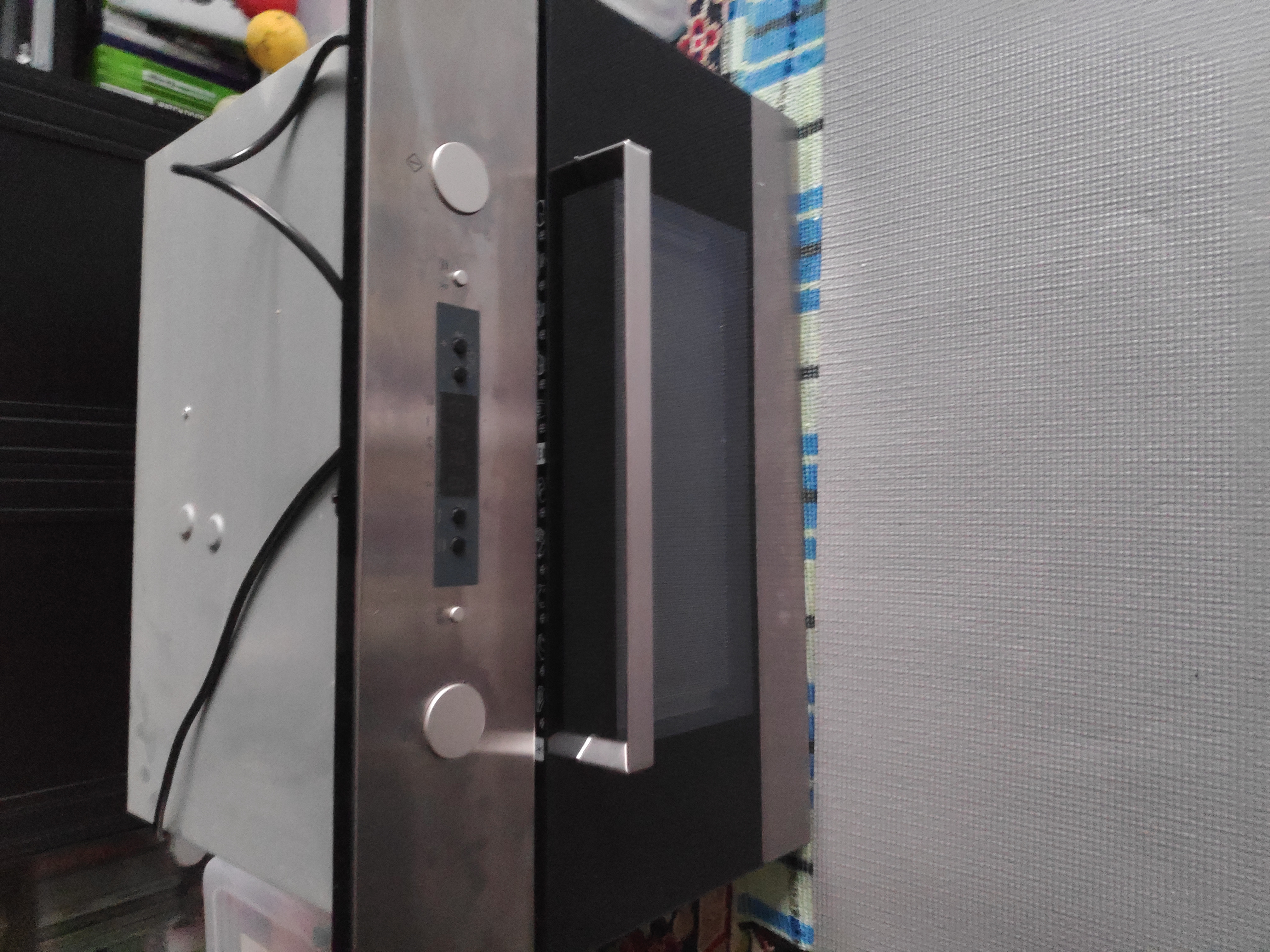

doma máme starou mikrovlnku, vyměnili jsme ji za novou sice, ale rodiče ji chtějí vyhodit tak mě napadlo jestli by někoho nenapadl lepší nápad co s tím.
Problém s ní je ten, že se sama od sebe zapne. Pokojík mám vedle kuchyně a v noci se 2x sama od sebe vypla, tak jsme ji radši hned vytáhli z elektřiny a pořídili novou, protože přeci jen tahle už je 10let stará.
Nevím, jestli nemůže být problém někde v řídící jednotce, třeba jen nějaký vyschlý kondík nebo něco lehce opravitelného.
Vím, že jsou v magnetronu silné magnety, tak bych třeba aspoň toto vytáhl, kdyby to nemělo cenu s tím něco jiného zkoušet.
Poradíte?

Tlačítka v ovládacích panelech spotřební elektroniky jsou jedna z největších bolestí (druhá jsou ty vyschlé kondíky).
Doporučuju je vypájet a dát nová.
(Něco jiného jsou ty velké spínače, které hlídají jestli jsou dvířka zavřena. To je skutečně bezpečností prvek, na ty nešahej.)
A pak je ještě možnost pořídit prodlužku s vypínačem a vždy ji důsledně vypínat.
Na studentském bytě by se i lehce vadná mikrovlnka mohla hodit.
10. 12. 2021, 10:28
Každá mikrovlnka musí mít bezpečnostní prvek - spínač na dvířkách, který nedovolí zapnutí při otevřených dvířkách.
Proto je vhodné obecně nechávat nepoužívané mikrovlnky s otevřenými dvířky.
Tak pokud to budeš dělat taky tak (a není tam nějaká fatální závada, jako třeba zrovna vadný tento spínač), tak to bude provozně bez problémů.
Jinak ta Habešanova rada (zkontrolovat mikrospínače/tlačítka) je dobrá. A samozřejmě obligátní kondíky.
