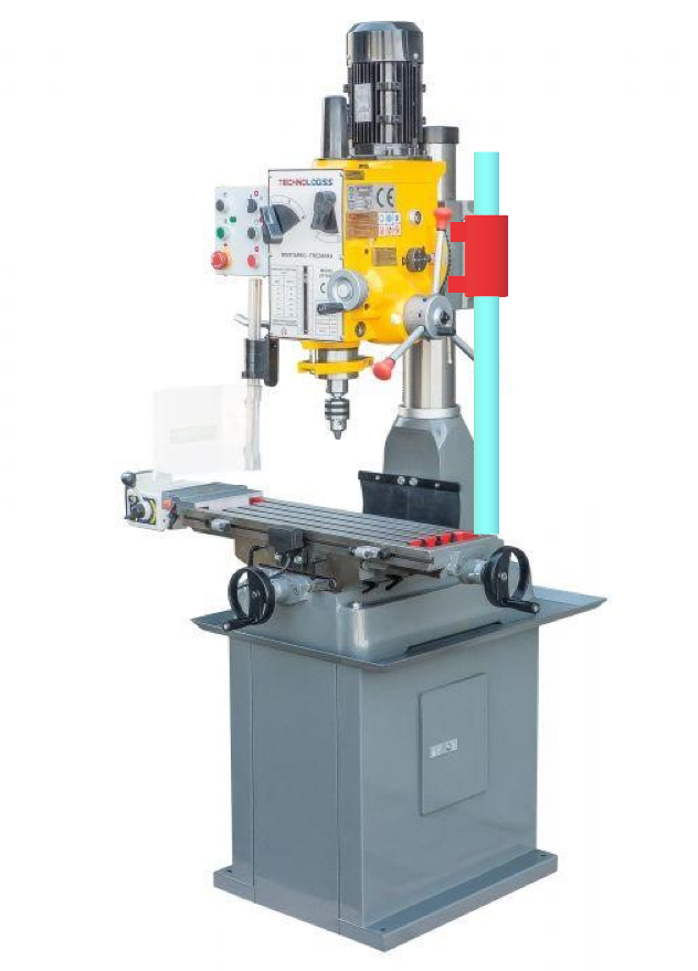

přemýšlím nad úpravou sloupu frézky ZX 7045. Frézka má dle mého docela nešťastně řešený sloup, po kterém se pohybuje celé vřeteno s převodovkou atd. Při nastavování výšky se celý vřeteník pokaždé pootočí a když potřebujete střídat různě dlouhé nástroje na jedné díře, tak se musí pokaždé pozice dolaďovat.
Napadlo mě přidat vedle sloupu takovou vodící tyč, která by byla asi nejspíše z nějaké silnostěnné trubky nebo kulatiny cca 35-40mm, a byla by svařená s plocháčem tl.6-10mm , který bych dal pod 2 šrouby které drží i samotný sloup. Vrchní vedení bych udělal opět nejspíše ze silnostěnné trubky, na kterou bych přivařil asi kusy plocháče. vypodložil a přišrouboval do odlitku, který zajišťuje pohyb a utažení celého vřetena na sloupu.
Dělal už někdo takovou úpravu? Myslíte, že jsou věci, které bych na to použil poddimenzované, nebo by to mohlo fungovat, aby se to nekroutilo a plnilo to účel?

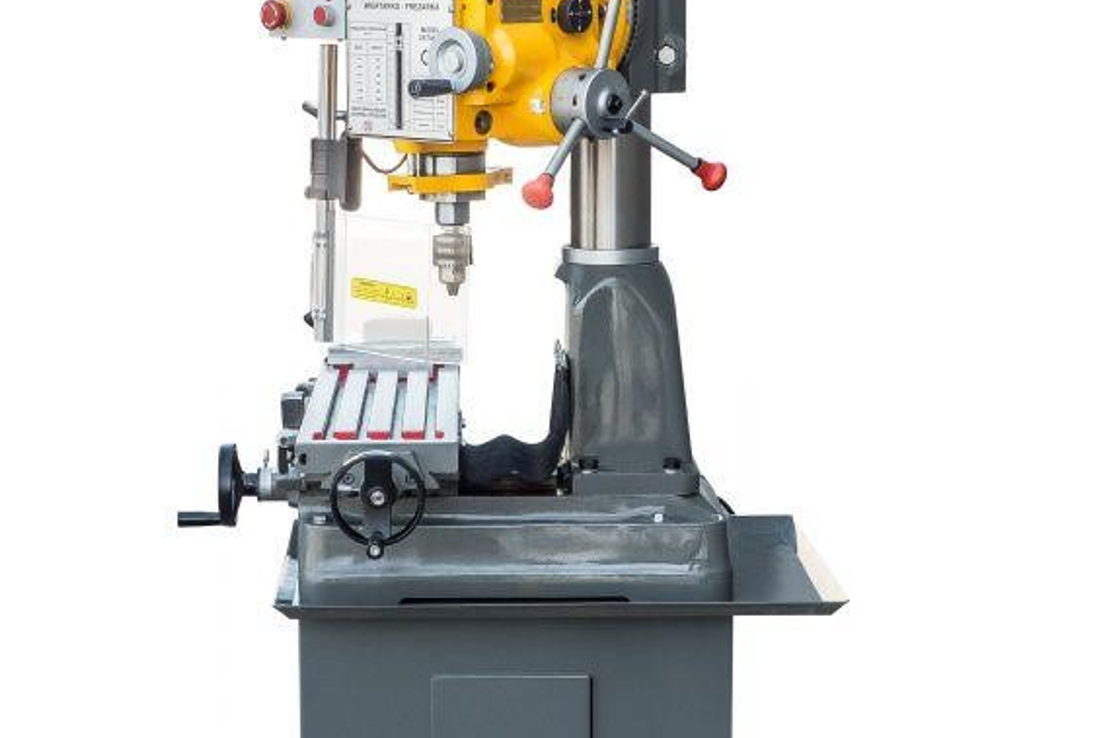

Níže rychle namalováno jak bych si to asi představoval a na druhé fotce místo, kde bych upevnil vodící tyč.
Díky :wink:

ten "stroj" neznám, ale nemá to náhodou kliku a hřeben na tom sloupu takže to má tendenci se otáčet jen třeba několik stupňů v rámci vůle kolem toho hřebene? podle mne když tu vůli vymezíš tak uděláš mnohem víc, nevěřím tomu, že takhle uchycená 40mm tyčka udrží polohu, na tom to bude lítat několik stupňů sem a tam kolem původní polohy (čím vejš tím víc) ..
ono i s tím vymezením hřebene (pokud ho tedy má a není to řešené jinak) to nebude nikdy uplně přesné..

nepomůže to, nebude to dost tuhé. Pro najití stejné stranové polohy při snižování/zvyšování vřeteníku můžeš kontrolovat polohu bočního otočení vřeteníku hodinkami, nastavenými na pinolu zboku. Hodinky dáš do magnetického stojánku na stůl anebo na sloup. Mám PROMA FP-25, obdobu Tvého stroje, dělal jsem to tak. FP-25 už používám jen na vrtání, zvlášť když na ní dlouhodobě nechávám zastředěný otočný stůl. Pro tuhost celé soustavy by spíš pomohlo zapevnění sloupu shora, aby se sloup tolik neohýbal/nezkrucoval. Výztuha by musela být ale o dost masivnější, než samotný sloup a masivně připevněná ke spodku stolu. A.

tohle je bohužel (naštěstí) excelentní ukázka toho, jak čínský soudruh dokáže perfektní vzor při pokusu o obtažení totálně konstrukčně doxxxxt (díky tomu, že vůbec nechápe, jak se to používá, k čemu to je navržené, jak to má fungovat a snaze o minimalizaci výrobních nákladů za každou cenu).
V první řadě - tohle není frézka, ale vrtací frézka - tj. mašina na konkrétní typické dílce (malé desky v klasické nástrojařině a výrobě desek přípravků - nebo cokoli podobného - tvarově a technologicky a to i mimo nástrojařinu). Pokud na tom chceš dělat jako na normální frézce tak je to nepochopení k čemu to je navržené a nejlevnější řešení podle mě je to prodat a koupit si normální frézku.
Pokud na tom chceš dělat to, a tak jako na co byl ten původní stroj, z něhož je to obtažený (viz výše) navržen, tak to sice asi můžeš předělat (jak to má být), ale pro změnu narazíš na to, že to bude přesné jako z číny :lol: , takže opět - spíš pešek.
V tom případě bych to opět prodal - a koupil si buď originál FB-2 (z ní to je zkriplené) a nebo ještě lépe malýho Fehlmanna (z těch ta FB-2 tak nějak ideově vychází).
Akorát je třeba počítat s tím, že FB-2 se bude shánět těžko a nebude levná, jediný použitelný klon FB-2 - starý Warco ještě obtížněji, Picomax bude stát opravdovou raketu a jakýkoli ND a příslusenství na něj dvě :roll: rakety.
Třetí možnost je, to zkusit předělat (viz jak to je u té FB-2 udělané - to funguje dobře) - ale podle mě opět narazíš na limity polotovaru (obecná přesnost, možnosti dané tím, jak je to udělané, bude to spousta práce).

Ano, přesně tak, je tam hřeben s klikou a má to vůli kolem toho hřebene. Zkusím tam mrknout jestli by se tam opravdu nedalo něco udělat, aby to vymezilo tu vůli okolo toho hřebenu.
Almac
Díky za tip, asi nic jiného aktuálně nezbývá, než to naladit podle hodinek...

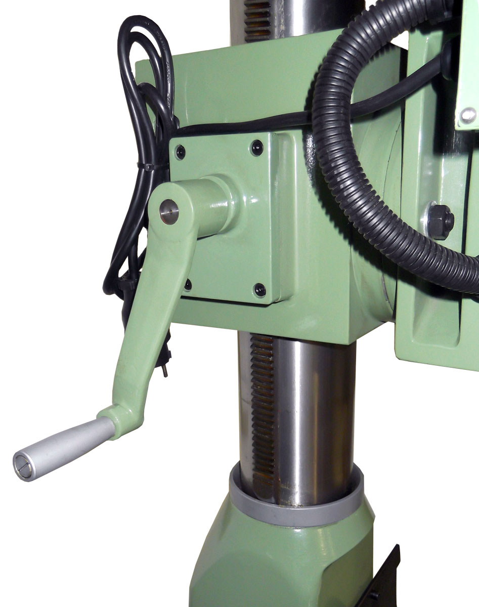

je to vedené jako tady na té fotce ? pokud ano tak by to mělo jít nějak vymezit podél toho hřebenu .
Příspěvky: 5244
20. 12. 2021, 12:16
packa píše: 20. 12. 2021, 12:04 je to vedené jako tady na té fotce ? pokud ano tak by to mělo jít nějak vymezit podél toho hřebenu .
Největší vůle je samo kolem hřebenu, ale i ten hřeben je pohyblivý a přispívá k nepřesnostem
Nevím jestli to má smysluplné řešení, záleží taky jakou přesnost od toho bude chtít
Na hobíka to asi jde...
