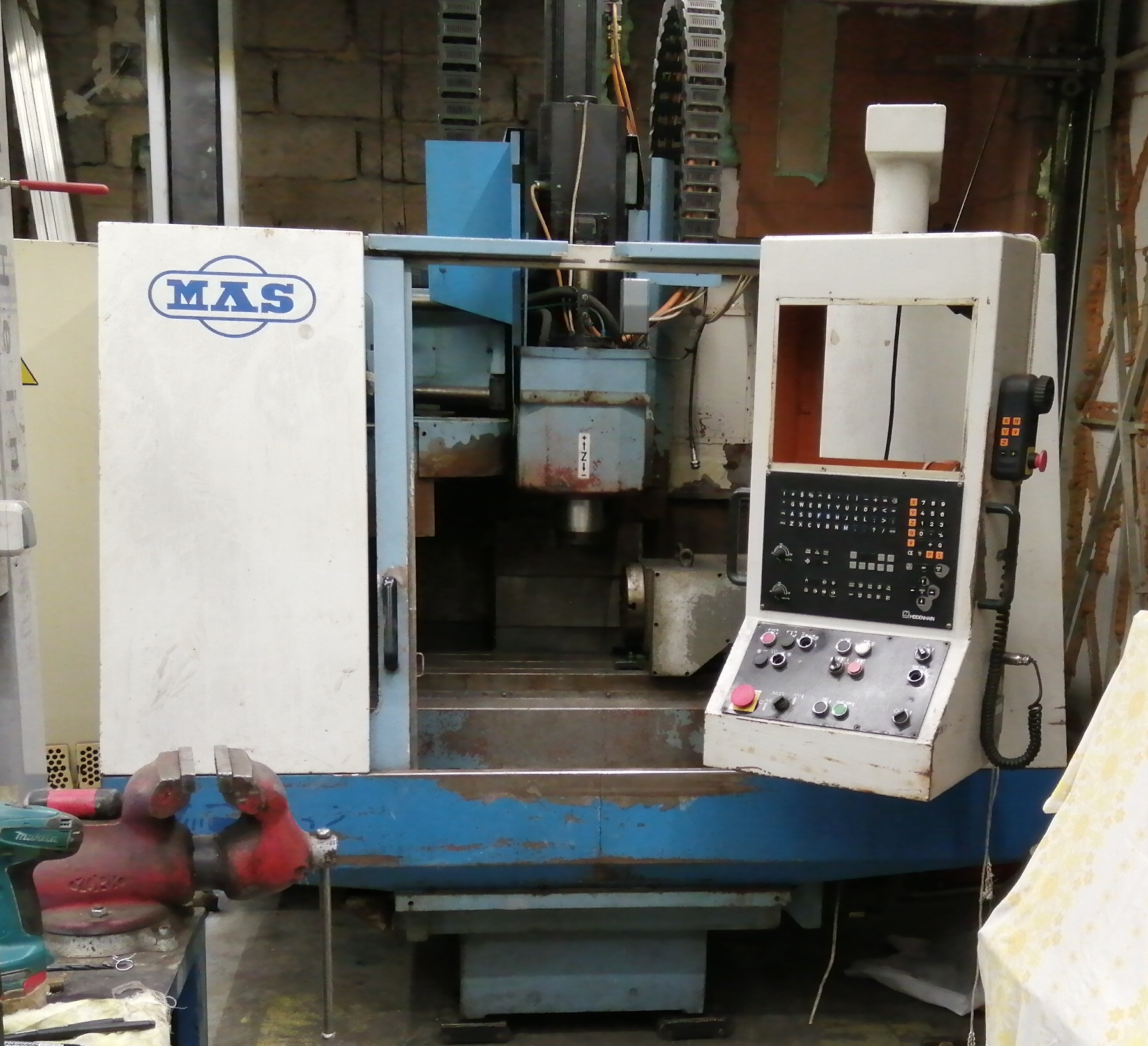

Zdravím místní nadšence do strojů.
Podařilo se mi sehnat toto malé centrum za asi celkem dobré peníze. Bylo prodávané jako nefunkční. Dlouho jim stálo ve skladu, a pak už se nerozjelo...
Původní monitor umřel, tak je tam teď provizorně LCD. Dále jsem opravil výměník nástrojů a na stole jsem vyměnil trubičky vedoucí k maznicím na šroub a vozíky v ose Y. Někdo to v jednom průvlak zasilikonoval, a v tom místě všechny trubičky prohnily, takže vazelína se vytlačovala i jinam než měla. Jinak jsem tam řešil jen nějaké drobnosti ohledně vzduchu a ofuku pravítek.
Má to systém heidenhain TNC 415F.
K mé radosti se mi podařilo systém spustit a dokonce fungují i pravítka, takže super. Osy XYZ jedou bez problému.

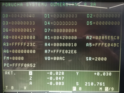

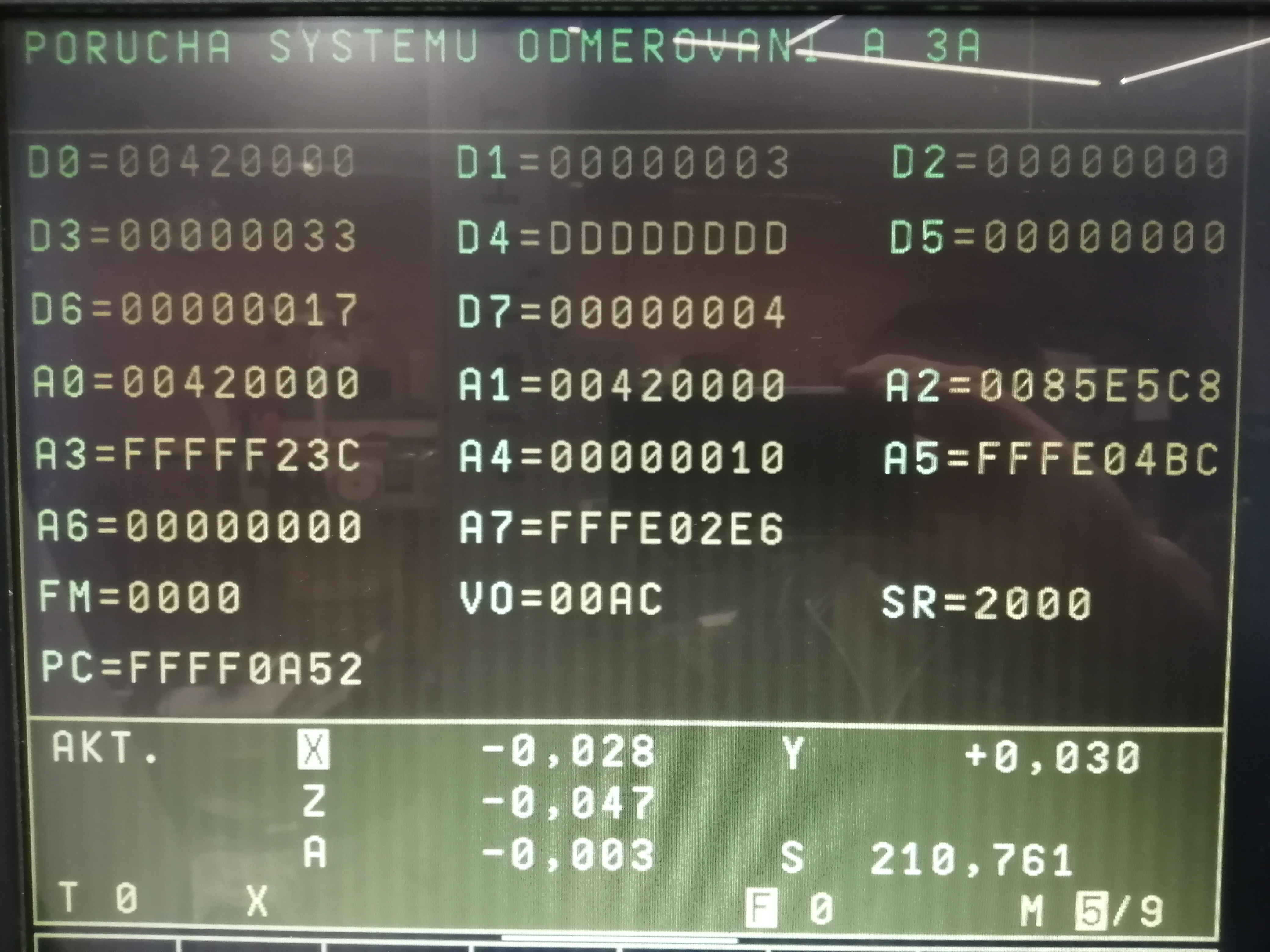

Bohužel 4. osa má problém s referencí. - osa se po zapnutí najetí do reference roztočí, ale bohužel poloha na monitoru se nemění a vyhodí to chybu PORUCHA SYSTEMU ODMEROVANI A3A. V děličce je servomotor indramat. Vlastní odměřování osa nemá, poloha není absolutní, ale jen poloha na servomotoru.

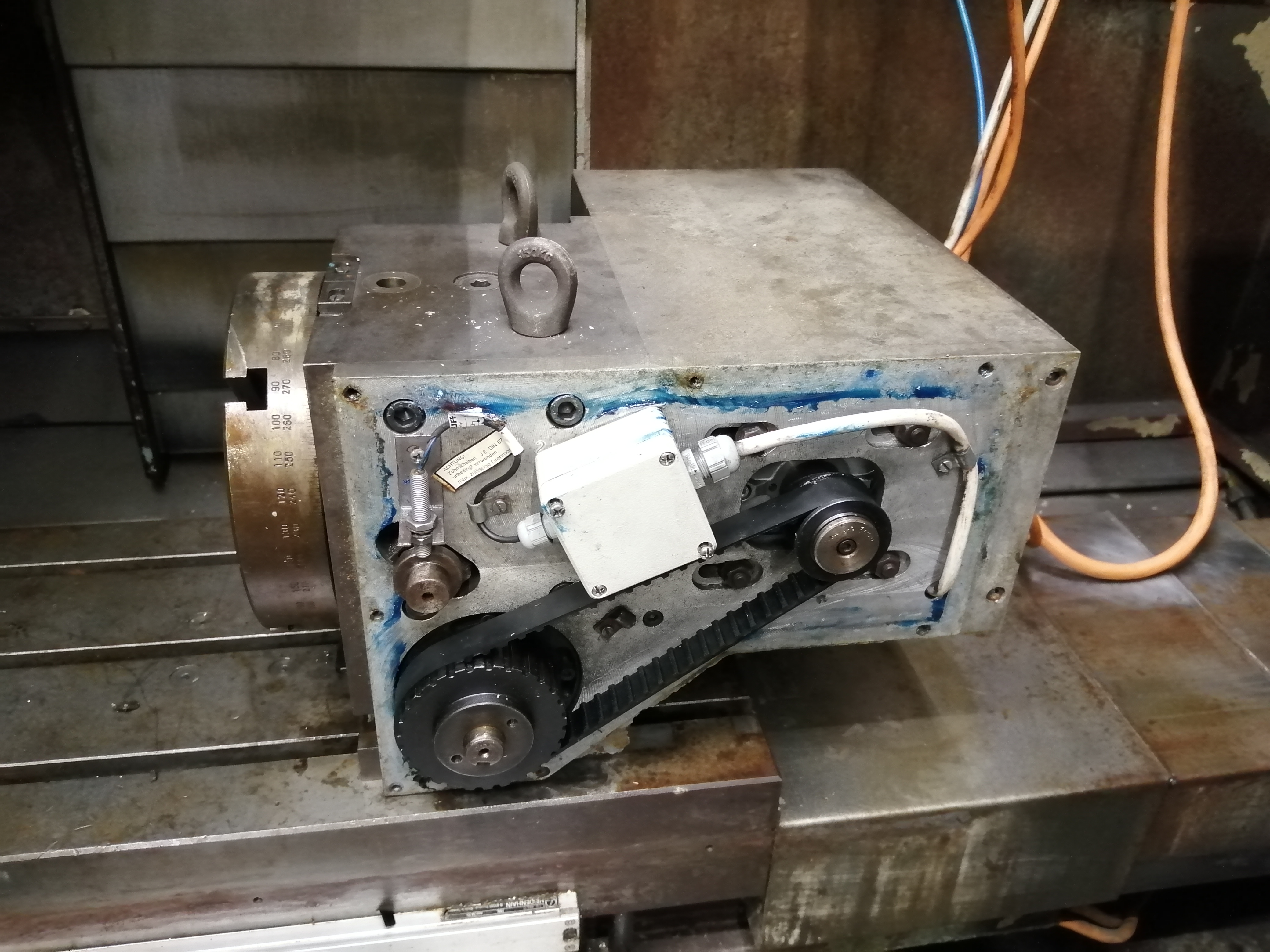

Ta osa je RT200CNC. Kvůli ní jsem to nekupoval, takže ji klidně odpojím, akorát bych rád věděl co s tím může být. Někdy bych ji využil...

já mám na Hermle řízenou děličku Hoffmann
tam je referování udělaný tak, že na ose děličky je referenční mikrospínač (??, tohle jsem rozebraný neměl) a snímač (enkodér) úhlu (odměřování) jako takový je na ose serva
Z signál (referenční impuls) z enkodéru nejde použít, protože mezi servem a hřídelí děličky je převod

čtvrtá osa se zapíná a vypíná ve strojních parametrech TNC na dvou místech (teď nevím kde), tohle bych zkontroloval

Doporucuju omerit encoder hned nekde na motoru. Budto bude v haji ten nebo kabel od neho..

Tady je místo toho mikrospínače zapojen tento magnetický snímač. Ten funguje ale bohužel to bude asi v encoderu. Kabely jsem proměřil, ty jedou. Ten motor má tři kabely, je tam silový, tacho a vzadu encoder.

Meril jsi zily na kabelu?
Meril jsi vystupy encoderu?
Jeho napakeni? Obcas ma dvojite 5v napajeni
Meril jsi signaly encoderu osciloskopem?

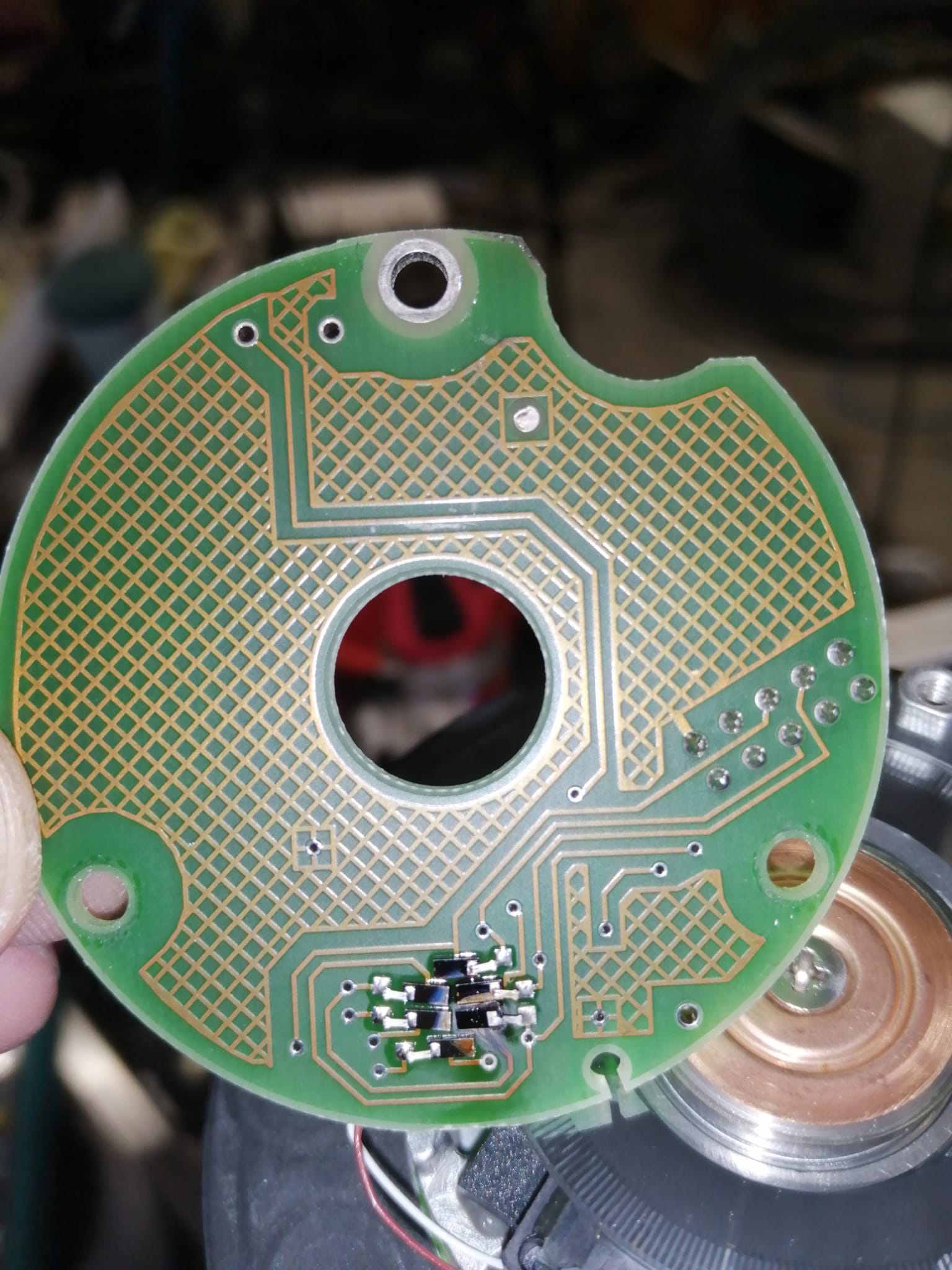

jj žíly jsem měřil, vše v pohodě, nakonec jsem ten motor vyndal, že bych jej proměřil a umřel tam optický snímač.(viz foto)
Číslo encoderu je:
ROD 1451 -250
Id.Nr. 242 300 04
S.Nr 5 640 998 D
Takže teď jej "akorát" sehnat :-)

Ten encoder má na stroji stejný konektor jako ten magnetický snímač a i jak to tacho. Myslím, že jej někdo zapojil do druhého konektoru a tím jej odpálil... Nevím proč to nějak mechanicky nezabezpečili. Fixou popsaný konektor dlouho nevydrží...

Tak vyřešeno.
V Hajdnu nic, encodery jsou staré a již nemají ani náhrady. Chtěl jsem alespoň datasheet, pro firmu která vyrábí encodery (aby mi podle toho mohli nabídnout náhradu). A ani datasheet již nemají...
V Sezimáku mají jen strojní část dokumentaci k mcv32 za 2000Kč. Ale to nepotřebuji, spíš by se mi hodilo elektro.
Na encoder mi zatím odepsali jen z firmy MEGATRON, ale bez datasheetu neví jestli jim podle informací co jsem jim zaslal něco dodavatel nabídne.

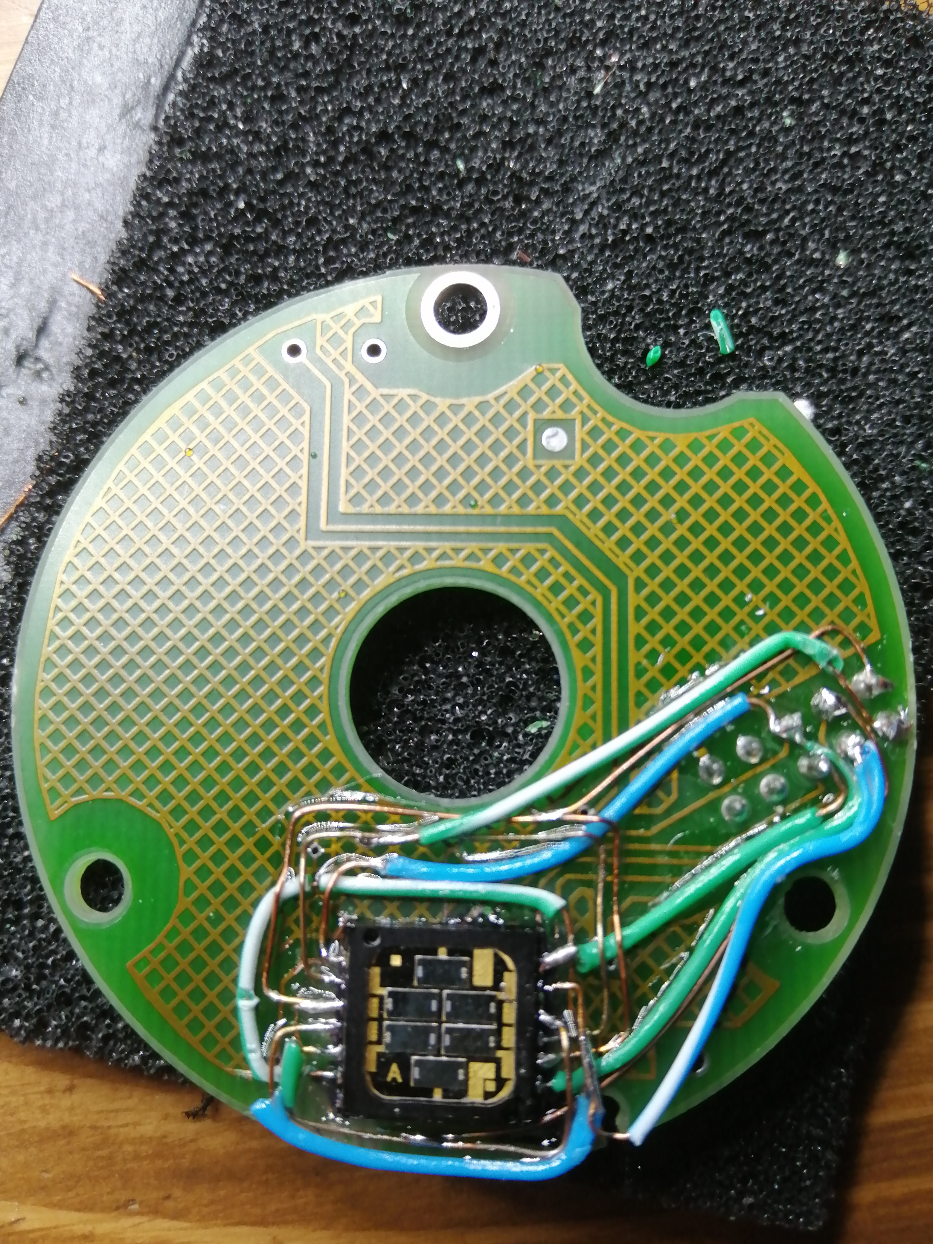

Tak jsem se dal do opravy samotného snímače. Jsou to jen fotodiody, shořela pouze jedna. Při hledání takové smd fotodiody, jsem našel dost podobnou náhradu kompletního snímače. Objednal jsem jej z mouseru za cca 250Kč (+1050Kč za blbosti, abych měl zdarma poštovné :-D, jinak je poštovné za 500Kč ).
Provizorně jsem tam snímač nalepil, a propojil dráty... Je tam málo místa, musel jsem to tam na zkoušku nacpat. Ale světe div se, už to funguje :-)
Jak bude čas (což bude za dlouho), udělám nový DPS. Zatím to pojede takto.
Náhled na tu provizorní srandu:

Co je to za velikost těch diod?
Není to 0805? Třeba v TME mají skladem fotodiody za nějakých 15 Kč.

Ty fotodiody jsem tam chtěl dát, ale ty co tam jsou, mají snímací plochu po celém povrchu. Ty v TME mají okénko, tak jsem si nebyl jistý, zda by to nedělalo problémy...
Ale jak jsem narazil na ten snímač a byl skladem, tak to na pokus bylo velmi lákavé. Na českého Mausela jsem úplně zapomněl. No pro příště...

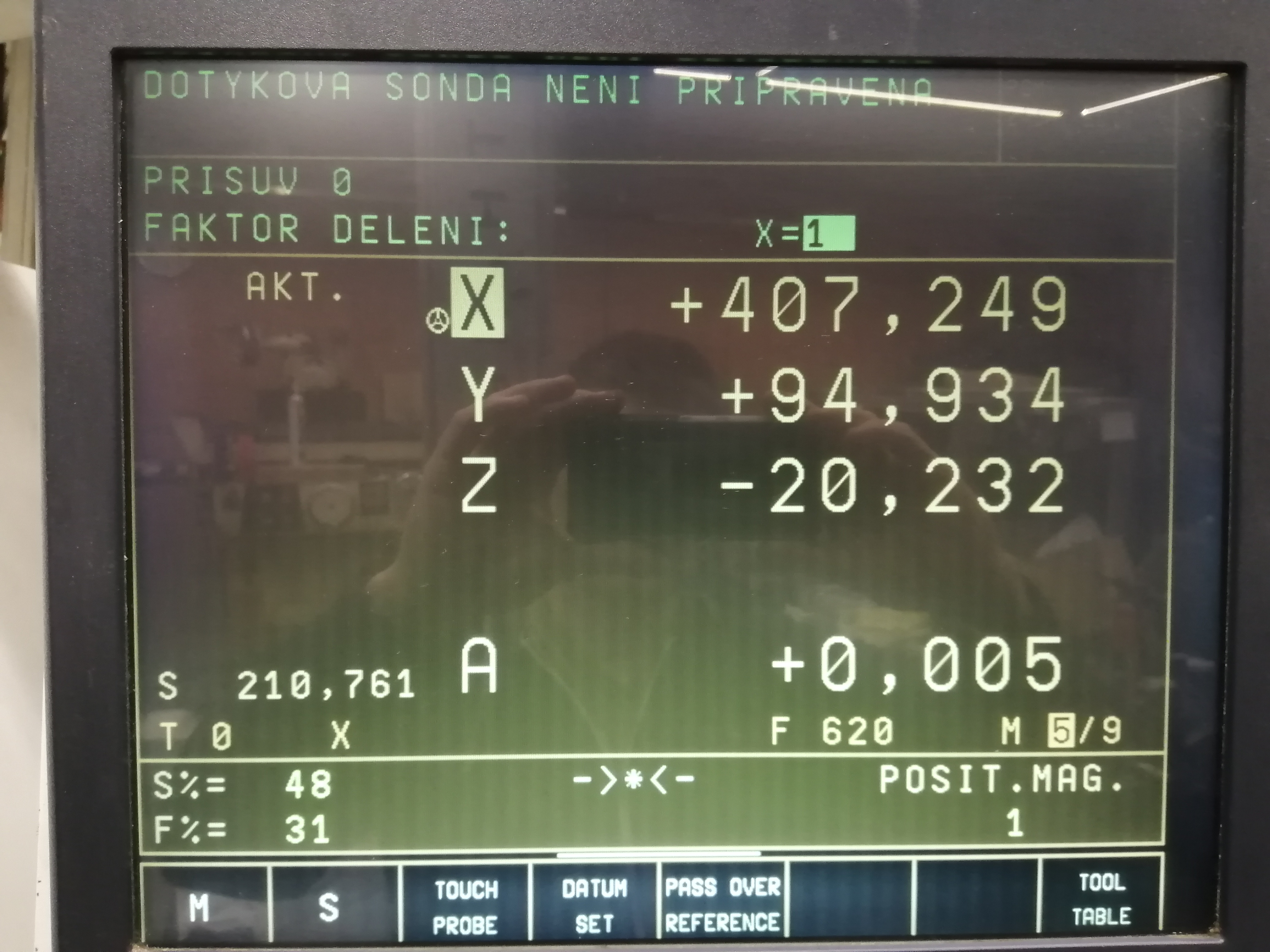

Píše mi tam DOTYKOVÁ SONDA NENÍ PŘIPRAVENA hned potom co najedu reference a nejde se strojem rychleji hýbat. Doteď to nepsalo, jezdilo to v pohodě.Nevím jak to zrušit, sonda tam k tomu nebyla a je tam prázdný konektor...
