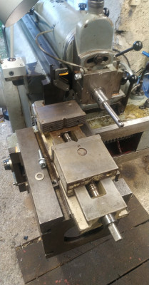

Ahojte
Prihodila sa mi strigonka gh400
Mám otázku - aké má parametre či mi tam vojde delicka DU250 lebo inú nemám
Tak asi se tam nějak vejde, ale co na ní půjde dělat je otázka k vyzkoušení. Ta DU250 už je docela velká a i origo Strigoní obrážečková dělička, která je mnohem menší je vybavena podložnou deskou pro vysunutí dopředu.
Jestli to chceš v téhle konfiguraci na šťouchání třeba šestidrážek atp. tak si myslim, že podobnému předsunutí neujdeš. Viz fotka v odkazu.
https://www.google.cz/imgres?imgurl=htt ... egUIARC0AQ
Stochanie drazok je vždy hlavolam.
Úplný ideál by bolo zohnať zverák ktorý má krátky predok ovšem ti musí pasovať na drážky.
Ja mam tento ruský lepší som nezohnal, je v dobrom stave keď stlačíš čeľuste tak pekne doliehaju a nieje vybehana ani matica, no aj tak to s upnutym kusom vie poriadne cvičiť. Zatiaľ som na Tom spravil všetko, ale je to zdĺhavé.
Upínacie uholník mám už skroo hotový len musím do univerzálny kúpiť pastorky a narezať závit, ktorým ho pritiahne. No aj tak to nebude žiadne terno.

- Příspěvky: 285
- Registrován: 15. 7. 2020, 7:34
Aha no to bude treba predĺžiť...Zbýňa píše: ↑12. 2. 2022, 10:11 Tak asi se tam nějak vejde, ale co na ní půjde dělat je otázka k vyzkoušení. Ta DU250 už je docela velká a i origo Strigoní obrážečková dělička, která je mnohem menší je vybavena podložnou deskou pro vysunutí dopředu.
A aké nože mi bude treba ku obražačke?
Lebo žeby som vedel čo zháňať
