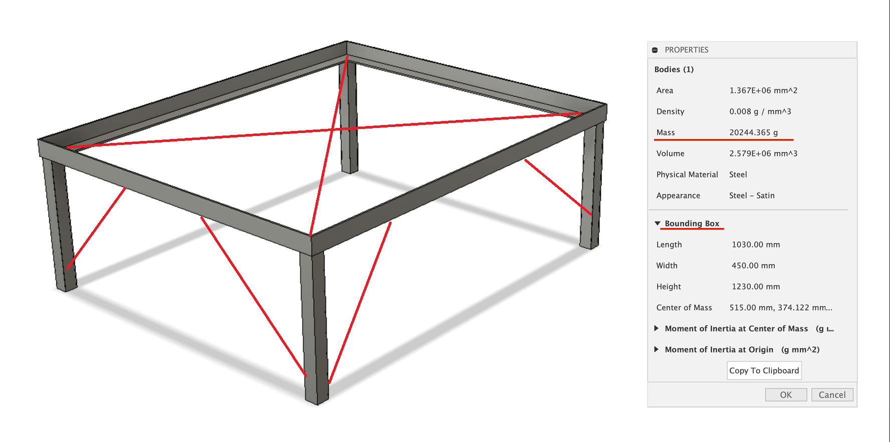

Mex: já se snažím přijít na to, z jakých profilů je udělaná daná konstrukce. Dno (ani další prvky) teď neřeším. To neznamená, že ho řešit nebudu.
Charon: Píšeš to pokaždé, je úplně jedno, co ti na to člověk odpoví, nechceš se na to už vykašlat? Klidně mi ty rozměry můžeš odvodit jinak, jestli to umíš.
Thomeeque píše: 14. 2. 2022, 9:20 ...
Materiál se tu žádný neválí, vše se bude muset koupit.
osobně bych to udělal z uhelníku 40x40 jak rám tak nohy . nohy bych zavětroval ve všech směrech - klidně roxorem průměr 12mm. a z něho bych udělal i kříž napříč pod dnem.

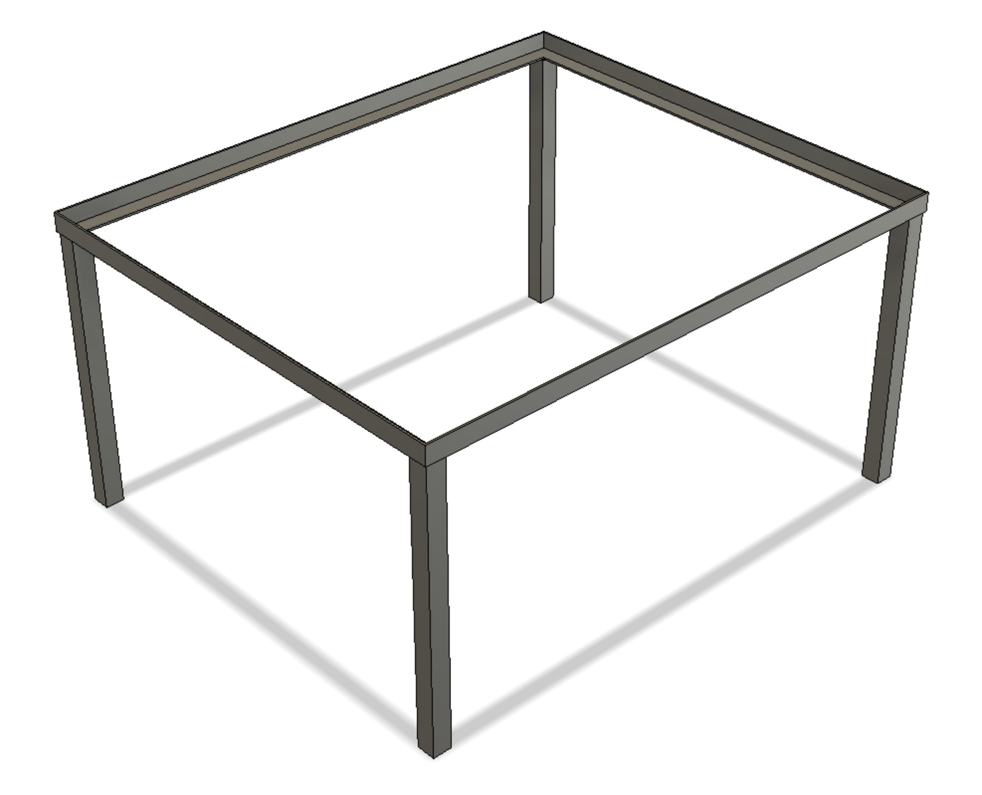

Jo to mas pravdu, tak abych byl konstruktivni, nedelal bych ram z elek otocenych nahoru aby do nich musela nadrž sednout, otocil bych to abys mel na vrchu jen rovinu, ona sama neujede, natoz s vodou. A pri vyrobe nemusiš byt tak presny

packa píše: 17. 3. 2022, 2:47 Screenshot 2022-03-17 at 11.51.25.pngosobně bych to udělal z uhelníku 40x40 jak rám tak nohy . nohy bych zavětroval ve všech směrech - klidně roxorem průměr 12mm. a z něho bych udělal i kříž napříč pod dnem.
No to je hodně pěkné, stačil by 40x40x4? Nohy ze čtverce 40x40x2 by šly (ten tu mám, kvadratický moment je o 60% vyšší, ale roxor bych vařil jen k 2mm stěně nebo bych musel dělat něco složitějšího), výška má být 600mm (na obrázku je 450)..? Ostatní souhlasí (ten rošt jsem myslel, že udělám hustší a také z úhelníků)?
Dík!
Charon: Dík, idea eLek otočených takto je kromě lepšího pocitu, že to nikam neujede, v tom, že to sváže trubkovou konstrukci kolem nádrže, která má tendenci se rozlézat.
T.
L40x40, výška (nohy) 600mm

nemusí to být samozřejmě roxor mužeš použít plocháč nebo trubku , ten roxor bys mohl i ohnout podel toho jeklu 5-6 cm a k tomu jeklu ho vařit ve větší ploše ,

Aha, jasně, opět díky!
Zapomněl jsem mimochodem zmínit, že rozebíratelnost padla, může to být komplet svařené 🎉

Urobil by som to ako píše packa, akurát tú krížovú výstuhu by som spravil tiež z L-profilu, otočeného plochou stranou nahor, ak to má držať nejakú hmotnosť aj v strede.
Na zvyšné výstuhy by som radšej použil pásovinu, napr. 30x2, lepšie sa zvára a výsledok vyzerá profesionálnejšie ako z roxorov. A pod nohy nezabudni nejaké platničky na rozloženie váhy.
