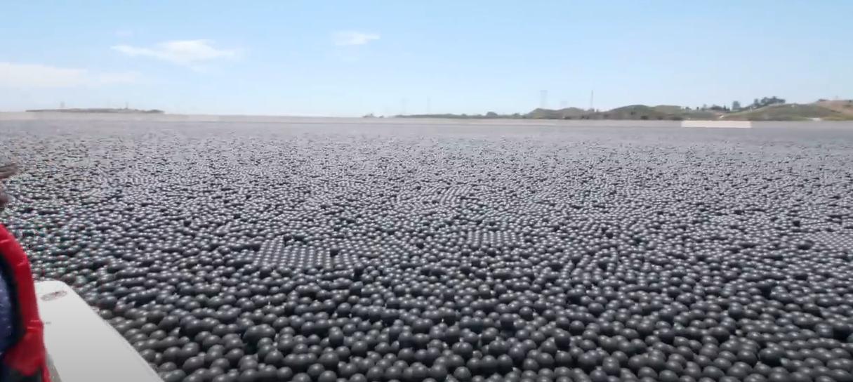

nádrž pitné vody a plastové míče - tipněte proč to tam mají. Míče jsou zčásti naplněny vodou, aby je nebral vítr.
(tip není najít a vložit odkaz z internetu :-) )
podotázka - jak je to s odparem vody a zda to pohne s teplotou vody ?

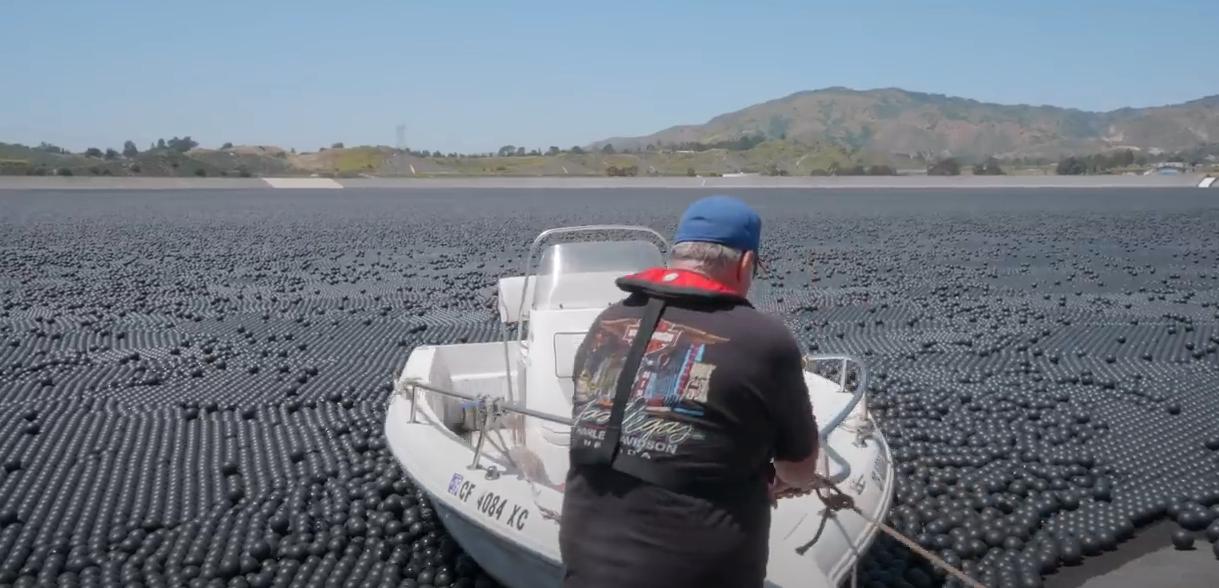

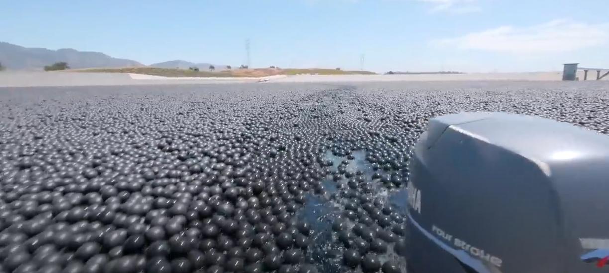

jde v tom jezdit lodí ...

Neni svetlo, nerostou řasy

Míň řas a breber vůbec, což se při předpisech amerického vodárenství dost hodí (ano, tady v ČR jsme zhýčkaní v podstatě nejdokonalejším vodárenstvím na světě).
Nižší odpar.
Nižší zahřívání, protože se primárně natápí ty míče, případně vrstva těsně pod hladinou a ne zhruba vrchní metr, podle ročního období. Přitom, že jsou na hladině nižší teplotní rozdíly den-noc je taky omezené vertikální proudění, nádrž se tolik nepromíchává, což je fajn k omezení breber a na přirozenou sedimentaci se dá u odběru spolehnout při menší hloubce nádrže.

na řasy to pomáhá, ale nebyla to priorita - navíc do nádrže jde předupravená chlorovaná voda

Taky to asi pomáhá proti ptactvu

Tam musí být slušný oděr plastu. Voda plná mikroplastu. Tak snad se jim to daří odfiltrovat, když je to na pitnou vodu.

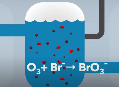

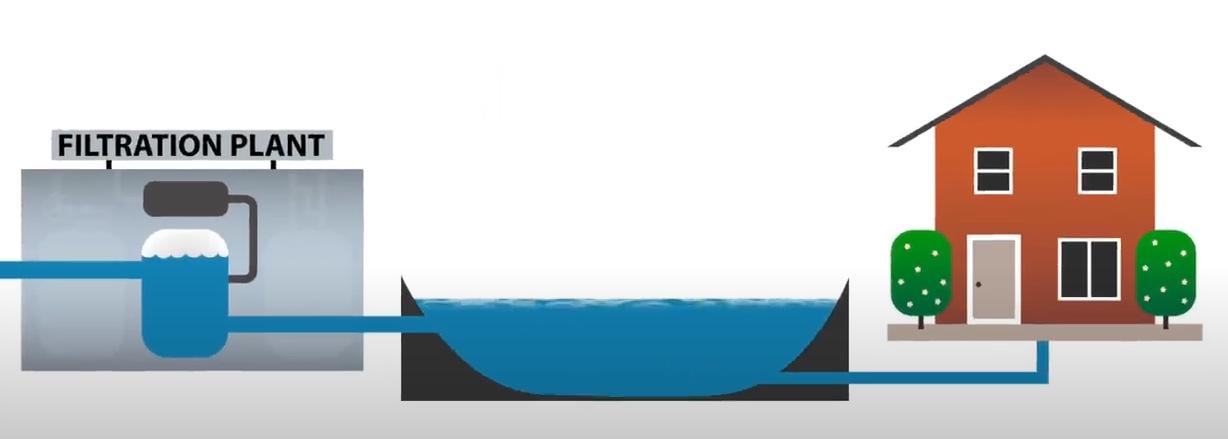

zdroj vody v oblasti obsahuje Brom - Br
při úpravě vody používali Ozon - O3 a docházelo k reakci bromu na BrO3 - karcinogenní látku
pak začaly platit přísnější pravidla a povolovaly max 3 mikrogramy BrO3/litr a tedy tuto hodnotu začali sledovat
I když přešli na úpravu vody chlorem, občas naměřili u zákazníků nadlimitní hodnoty BrO3
Zjistili, že to způsobuje sluneční záření nad otevřeným rezervoárem pitné vody.
Proto hledali řešení, jak zastínit vodní rezervoár aby nepřekročili limitní hodnoty BrO3

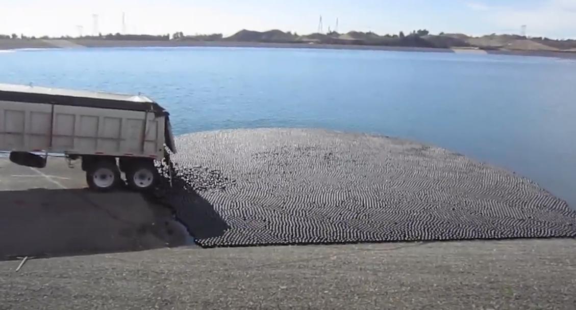

mají jich tam nasypáno 96 000 000
Jako vedlejší účinek pozorují snížení teploty vody, nižší odpar a není to lákavé pro ptactvo.
